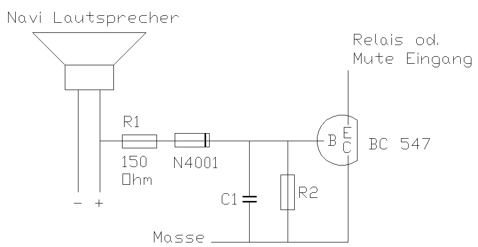

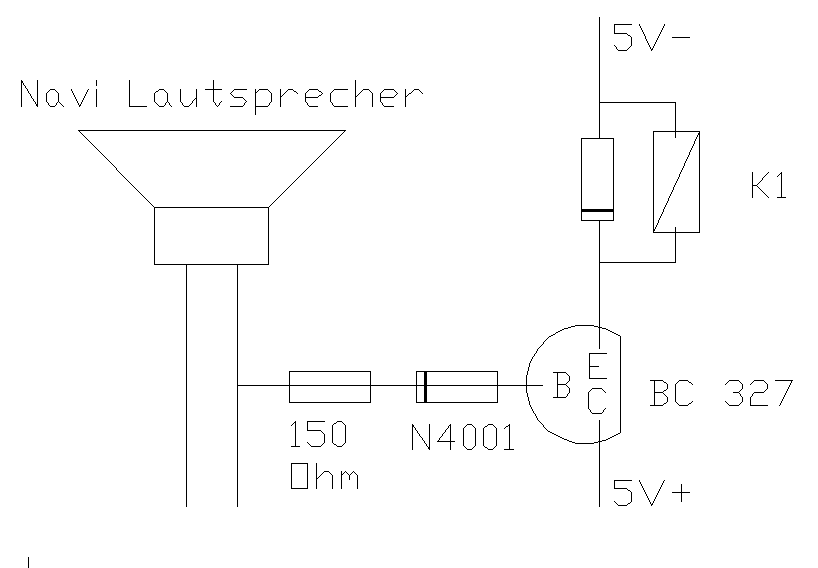

inspiriert durch diese Aktion http://www.youtube.com/watch?v=6cAtso2tzMo
wollte ich die gezeigte Technik am Navi Lautsprecher nutzen, um damit
eine Radiostummschaltung während den Navi Ansagen zu realisieren.
Auf dem Weg vom LS Ausgang über einen Widerstand und eine Diode zur
Basis des Transistors passiert aber etwas, was ich als Laie nicht
nachvollziehen kann. Eine als Verbraucher angeschlossene LED leuchtet
permant und wenn Verbraucher = Relais, hängt es vom Widerstand ab, ob es
schaltet - falls ja, fällt es aber nach der Ansage nicht mehr ab - egal
ob ich LS+ oder LS- verwende. Obwohl eine Messung mit Hobby-Multimeter
bei Ruhe 0V und bei Ansage ca. 3V anzeigt, muss trotzdem bei Ruhe und 0V
irgeneine Spannung vorhanden sein, die die Diode überlistet und den
Transistor zum Schalten bringt. Die Transistorschaltung selbst
funktioniert, denn wenn ich die Basis an Gleichstrom klemme, schaltet
LED bzw. Relais wie erwartet.
Hat dazu jemand eine Idee?
Danke
Matthias

Ich bin in Analogtechnik jetzt nicht so gut, aber dein Transistor würde
doch im "Takt" des Navi-Sprechers schalten, klingt mit Relais bestimmt
toll :-)
Die Basis des Transistors solltest du auch mit nem Pulldown auf GND
ziehen und die +Leitung des LS verwenden. Vielleicht auch noch nen
kleinen Kondensator von Basis nach GND um den "Sprechertakt" zu
überbrücken.
Anstatt ein Relais zu schalten, würde ich mit dem Transistor einfach den
MUTE-Eingang des Radios auf GND ziehen.

#3644411
Hi, noch ein Nachtrag:
In dem Video zum Garagentor öffnen reicht ein kurzer Impuls an die
Steuerelektronik der Garagentor-Elektronik. Den bekommst du auf diese
Weise mit nem Transistor hin. Du willst aber nur während einer Ansage
des Navis das Radio stumm schalten?!
Vielleicht würde auch eine sehr kurz (etwa 1-2 Sekunden) eingestellte
Monostabile-Kippstufe gehen. Diese wird bei Ansagenbeginn für zB 2
Sekunden geschaltet, dauert die Ansage länger wird gleich wieder
geschaltet (die Mute-Funktion des Radios sollte so schnell nicht
zurückschalten, denke ich).
Oder man stellt gleich einige Sekunden mehr fest ein.
Gast #3644977
Hallo Armin,
danke für die Antwort.
>einfach den MUTE-Eingang des Radios auf GND ziehen.
Gute Idee
Habe die Skizze geändert, aber wenn ich R2 als Pulldown richtig
eingezeichnet habe (bin Laie), so habe ich das bereits getestet und auch
das hat nicht funktioniert.
Grüsse
Matthias
Gast #3645255
>und den anderen Anschluss des Navi-Lautsprechers auf Masse zu legen
Der ist ja an der Navi Platine angeschlossen, ich zweige mir nur ab
>Sicher wäre es hilfreich, den Transistor richtig anzuschließen
Habe ich gemacht und zwar jeweils Last an Collector und Last an Emitter
mit jeweils PNP und NPN. Irgenwas stimmt da nicht, denn eine als
Verbraucher angeschlossene LED leuchtet permanent, auch wenn kein Ton
ausgegeben wird.
Verstehe das nicht, denn mit dem Headphone aus dem Beispiel ging's auf
Anhieb. Ist aber damit zuviel Aufwand, da der man. Ein-/Ausschalter
gebrückt werden müsste und ein zus. Verstärkermodul mit zus. LS
erforderlich wäre - das Navi hat ja alles schon eingebaut.
Grüsse
Matthias
#3645776
Hi Matthias,
das mit den Transistoren hast du wohl nicht ganz verstanden: Wenn du in
deiner vorhandenen Skizze nen PNP verwendest ist klar, dass die LED
ständig an bleibt. Da sollte schon der NPN rein. Denn: Der NPN schaltet
bei positiver Basis und der PNP bei negativer Basis.
Ich würde die Diode in der Leitung mal weglassen, ich denke nicht das
der Transistor ohne diese Schaden nimmt (bitte korrigieren, wenn ich
Mist erzähle. Bin auch kein Profi).
Wie gross ist denn der Pulldown R2? Der sollte grösser als R1 sein,
sonst hält R2 die Basis ständig auf GND. Strom sucht sich immer den
kürzesten weg...
Du musst GND des Navis bzw des LS und GND deiner Schaltung miteinander
verbinden, sonst klappts nicht, weil der Transistor die
Spannungsänderungen am LS nicht registriert. Das meinte ArnoR
vermutlich.
