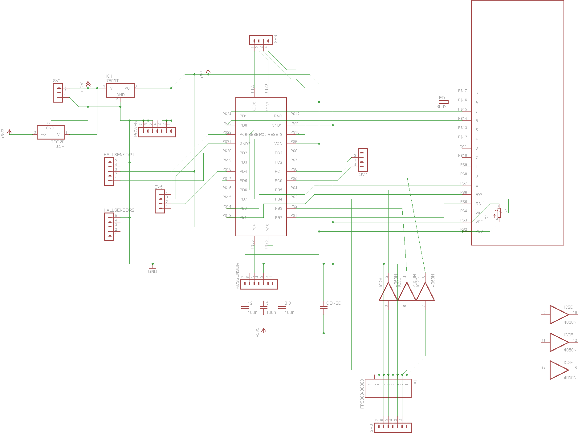

Hallo Zusammen,
da ich mich bei meiner ersten Platien richtig vertan hatte und man mich
sofort drauf aufmerksam gemacht hat, dachte ich, so mach ich's wieder.
Falls jemand möchte kann er ja kurz drüberschauen, ob ihm was auffällt.
Was es sein soll. ArduinoProMini(selber erstellt als lbr, hoffe das
passt so) + LCD168(Pins stimmen) + SD Connector.
Ich weiß, ich paar C's fehlen noch.
Pullups an die SD, aber da bin ich mir nicht mehr ganz sicher, muss
nochmal schauen.
Sonst würde ich es eigentlich so lassen.
PS: Falls der Schaltplan zu hässlich ist, beschwert euch ruhig :D Dann
kann ich ihn nochmal schöner machen, aber finde eigentlich es geht so
auch.
(Firma: BfEHS)
also schön ist der Schaltplan wirklich nicht.
Es gibt hier auch immer wieder mal die Diskusion über Labels in
Schematic. Ein paar sind immer hilfreich und dienen der
Übersichtlichkeit.
Verbindungen durch Symbole durchmalen finde ich persönlich nicht gut.
Und in Schaltplänen haben sich 90° durchgesetzt. Leitungen in anderen
Winkeln zeigen Layouthinweise an. z.Bsp.: an Stabis um die Masseanbinung
zu zeigen.
Schaltungstechnisch habe ich auf den ersten Blick keine groben Schnitzer
gesehen.
Grüße aus Berlin
Wenn die Pins der SD Karte und einen Namen hätten, mit dem man was
anfangen Kann ohne die Pinbelegung zu Google wäre nicht schlecht...
Zur Schaltung:
Die CD4050 sind verkehrt herum eingebaut, der Eingänge der nicht
verwendeten Gatter dürfen nicht floaten. Ich würde den 74HC4050
verwenden, weil er schneller ist. Die Versorgung des 4050 sehe ich im
Schaltplan nicht, der Chip muss mit 3V3 versorgt werden.

haa mist, hätte ich schreiben sollen. Hab den 74HC4050, versorgung macht
eagle automatisch an vcc und gnd hin, ist an 3.3V.
sd-connector:
http://de.farnell.com/yamaichi/fps009-3003-bl/sockel-sd-mmc-manual-smt/dp/1143953
Falls ich das richtig verstanden habe, Pin 1 im Schaltplan-->> Pin 1 an
der SD usw.

Als ich noch mit Eagle gezeichnet habe, musste man sich das Symbol für
Vdd und Vss mit dem INVOKE Befehl hohlen.
> der SD usw.
Ich hätte ähnlich wie du es bei Arduino gemacht hast Pin 1 /SS, Pin 2
MOSI,... genannt.

Ne das funktioniert auch so, man muss halt aus der supply lbr ein GND
und ein VCC verwenden.
