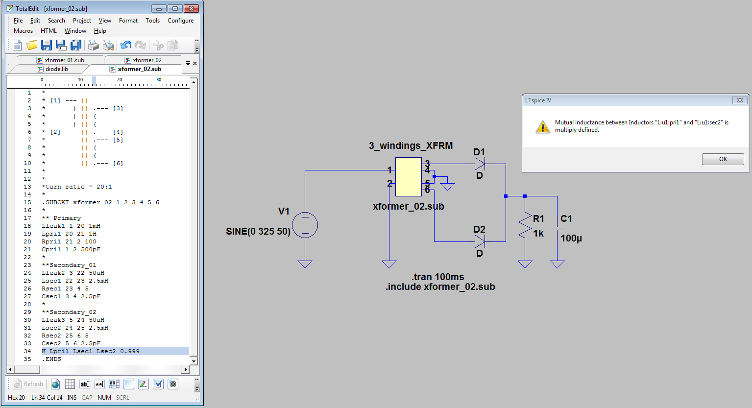

ich arbeite mich gerade durch ein LTSPICE-Tutorial und erhalte bei der
Simulation eines selbsterstellten Trafo-Modells einen Fehler (vgl.
Bild).
Da ich das Ganze einfach nur abgetippt habe, steh ich jetzt etwas auf
dem Schlauch.
Ich hoffe, jemand kann mir helfen.

Was benutzt Du da für ein Trafo-Modell?
Ich nehme normalerweise zwei Induktivitäten und "verbinde" diese mit der
"Spice directive". Wenn Du nach Ltspice und trafo googelst, dann findest
Du wie das geht!
Und Du solltest diskrete Dioden auswählen und nicht das normale Symbol.
Gast #3645084
Die K-Anweisung ist schon im Modell inkludiert.
Also Modell einbinden
.lib xformer_02.sub
und xformer_01 für den gelben Block verwenden.
In solchen Fällen ist es nützlich, deine asc bzw. sub Dateien
anzuhängen. Dann kann man es direkt ändern, ohne Prosa.

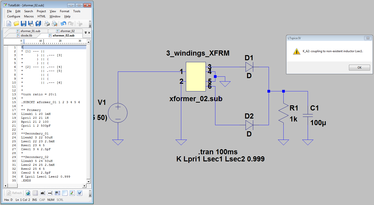

Erstmal Danke! Dank Euch habe ich noch zwei Fehler entdeckt:
- Das muss natürlich .SUBCKT xformer_02 1 2 3 4 5 6 heissen (nicht
xformer_01).
- .include Anweisung hat noch gefehlt.
Leider erhalte ich jetzt einen anderen Fehler (vgl. Bild trafo2)

schulz schrieb:
> Wenn du das Symbol automatisch durch LTspice erstellen ließest, wäre
> dort auch schon der include drin.
Funktioniert tadellos!
Wie gesagt hangle ich mich im Momemt am Tutorial entlang. Das mit dem
automatischen Erstellen schaue ich mir aber gleich mal an.
