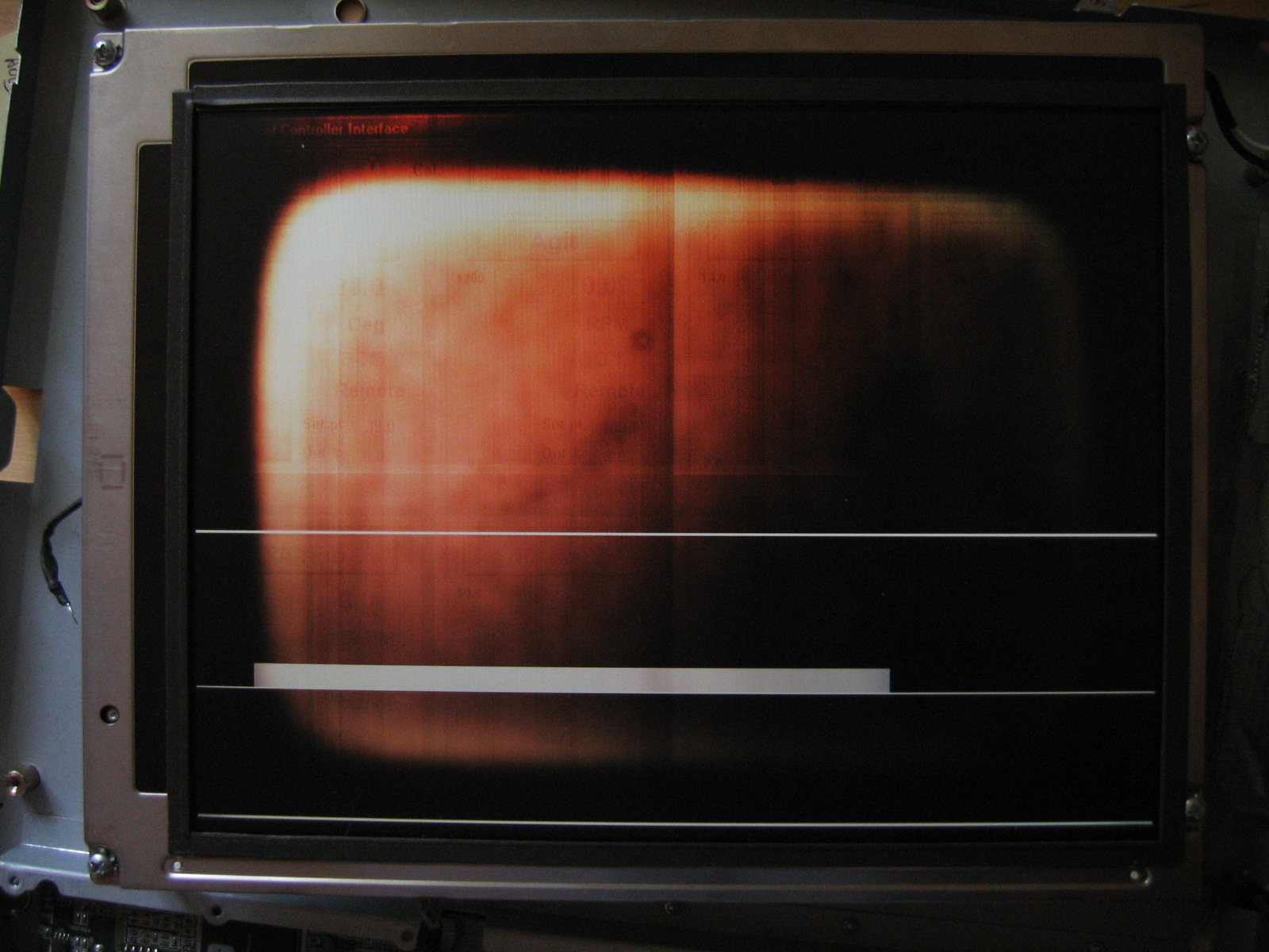

ich hatte mal ein LCD auf dem Tisch, das extrem "eingebrannt" war.
Gut konnte man es sehen, wenn man es an einen Displaytreiber
angeschlossen hat und dann das Display bei eingeschaltetem Backlight
"entspannen" ließ.
Das Display war schon länger (mindestens ein Jahr) von der alten
Anwendung getrennt, trotzdem waren die Texte noch zu lesen...
