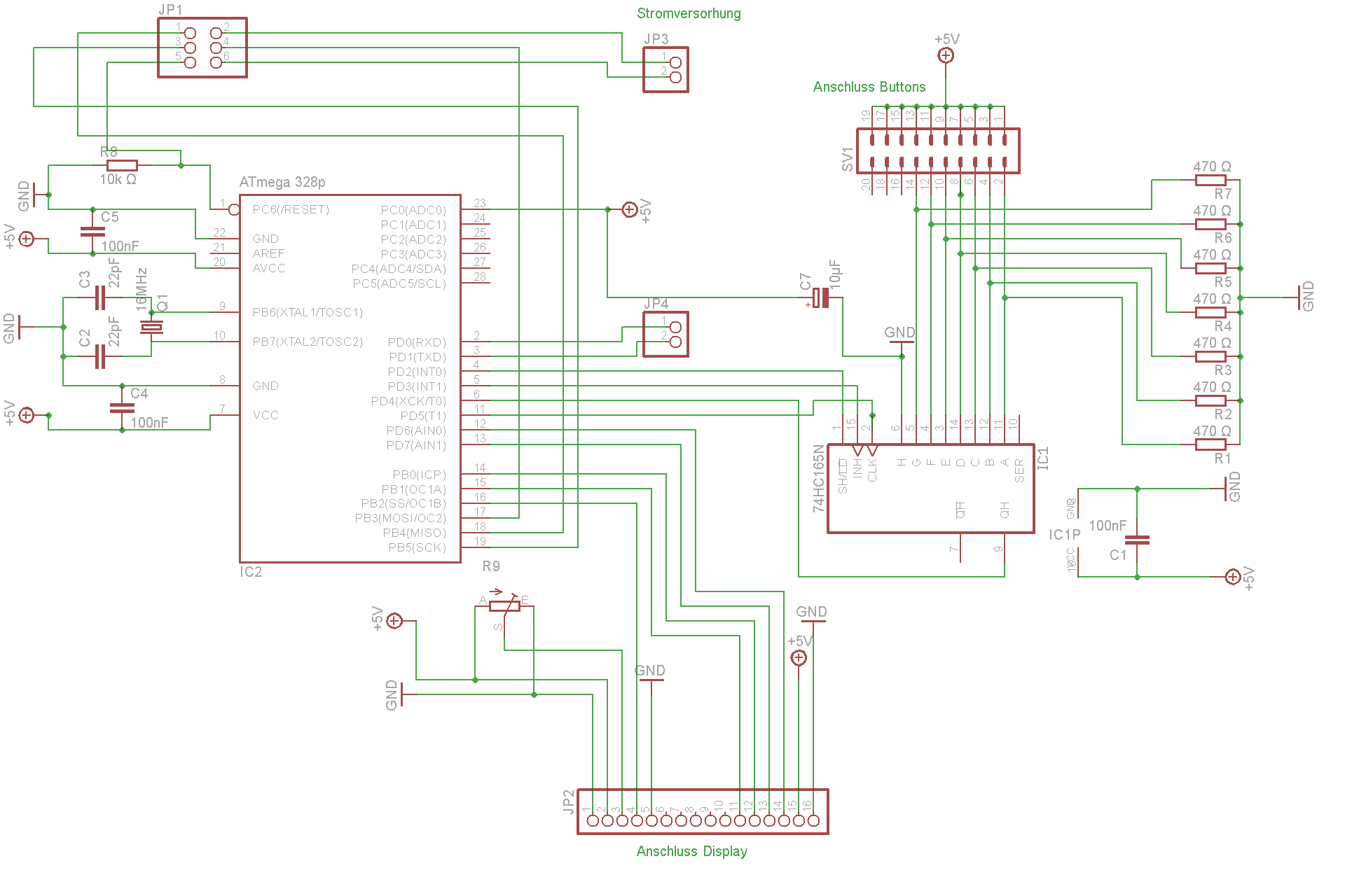

Hallo!
Es ist so weit, ich habe meinen ersten Schaltplan fast fertig und bin
eigentlich schon ganz Stolz auf mich. Trotzdem würde ich gerne wissen,
was ich noch besser machen kann.
Auf dem Schaltplan sieht man folgendes:
SV1: Ein Wannenstecker für Flachbandkabel, an das sieben Buttons kommen
werden. (kommt eventuell noch was anderes dran)
IC2: Der Schift Register für die Buttons.
JP4: 2 Pins für Rx und Tx (Soll später mit einem Zweiten Board verbunden
werden)
JP2: Anschluss für das Display (Pins werden nicht eingesetzt, Anschlüsse
werden direkt drauf gelötet, habe keinen schönen Stecker auf reichelt
gefunden)
JP1: Anschlüsse zum programmieren des µC
IC1: Natürlich der ATMega
Wäre natürlich noch toll, wenn mir Jemand eine gute Alternative für JP2
nennen könnte :)
Gruß Jens

Eingänge sollten nicht offen blieben (SER von IC10).
Beim Display hingegen schon.
Aber was heisst Display. Es weiss ja kein Schwein was du verbaut hast,
für ein handelsübliches LCD wäre es jedenfalls falsch.
Vorwiderstand an Beleuctung fehlt, und nur 1 Anschluss (neben den 4
Datenpins) vom uC sind zu wenig.
Insgesamt verbrätst du 4 Anschlüsse um 7 Tasten abzufragen und brauchst
noch ein zusätzliches IC. Das ist Unsinn. Da dein uC Analogeingänge hat,
reicht sogar ein Pin. Wenn es unbedingt 7 Taster nach +5V sein müssen,
könnte man auch einen Multiplexer (CD4051 oder 74HC151) anbauen, dessen
ABC Eingänge an D4,D5,D6 des LDC Ausgangs kommen, so reicht auch ein
Eingangspins. Aber bei so vielen ungenutzen uC Pins kann man auch
einfach die 7 Tastern direkt an uC-Eingänge legen. Auch an die des ISP
Ports.

Beim LCD fehlt noch eine Leitung (Enable)
Wenn ich ein LCD ansteckbar mache, dann nehme ich ganz normale 10-polige
(2*5) Wannenstecker und Aufpressbuchse für ein Flachbandkabel.
An AREF kann ein 100nF Kondensator nicht schaden.
Was hast du mit ADC0 vor?
von Thomas D. (thomasderbastler)
Nunmal als erstes..10k am Reset gehört nach VCC und nicht auf GND..oder
ARef sieht auch etwas verlassen aus...
Am Display Anschluss, LCD gehe mal davon aus , Pin 15 und 16 wäre ein
Widerstand Deine LCD Beleuchtung gut tun..

Warum Shift-Register? (!Schreibweise) Eine Tastatur mit 8 Tasten kann
man auch mit 3+3Leitungen realisieren - Ohne Schieberegister. Oder 8
Eingänge mit einem 8zu1 Multiplexer HC151 einlesen, braucht auch nur 4
Port-Pins aber ohne Takterei.
Warum Pulldown am Button-Port?

Soll dein Controller noch etwas andere machen, als im RESET herum
hängen?
Wenn ja, dann gehört ein Pull-Up-Widerstand nach VCC an den RESET-Pin.
Standard HD44780, werde Belegung noch ein mal überprüfen, danke.
> Ports.
Hmm werde mir den Multiplexer jedenfalls mal genauer ansehen. Ich habe
seltsamerweise die analogen Ports völlig vernachlässigt, danke für den
Hinweis!
Hmm einreihig wäre schöner, aber vielleicht mach ich das so.
Werde ich einbauen
Spannung von Batterie ablesen, sind max 5 Volt, aber ich denke ich werde
noch einen Spannungsteiler einbauen.
Denke ich auch.
kenne noch nicht viele ICs
Weil ich dann genauso gut gar nichts mehr anschließen muss, weil es dann
eh nur noch unsinn ist, was ich auslese.

Wenn Deine "Buttons" Tasten sind brauchst Du einen Default-Pegel - das
ist korrekt. Wird aber normalerweise mit Pullup bemacht und mit Taster
nach Masse. Wenn Du andere Peripherie anschließt die zwei definierte
Zustände hat brauchst Du keinen Pullup/Pulldown.
Und nicht beschaltete Eingänge des Multiplexers/Schieberegisters kann
man auch in SW Ausmaskieren.

also ich glaub die Stromversorgung ist nicht mit dem +5v Netz verbunden.
Du speist doch an JP3 ein oder? Masse von JP3 gehört ebenfalls noch
verbunden.

Jens D. schrieb:
Das funktioniert so nicht.
Du kannst nicht die Versorgungsspannung auf diese Art messen.
Denn: Was ist deine Referenzspannung?
* Fall A: das ist die Versorgungsspannung. D.h. du kriegst damit immer
eine glatte 1023 als Ergebnis
* Fall B: du nimmst die interne Referenzspannung. Dann kannst du aber
keine 5V damit messen, denn die interne Referenzspannung ist geringer
als die zu messende Spannung.
Fazit:
Das macht man anders.
Man benutzt die Versorgungsspannung als Referenz und schaltet den ADC
so, dass er die interne Referenzspannung (die Bandgapspannung) vermisst.
Aus dem Ergebnis (und der bekannten Höhe der Bandgapspannung) kann man
auf die benutzte Referenzspannung zurückrechnen. Die war aber die
Fazit: es ist keine externe Beschaltung notwendig. Das kann man alles
mit den Schaltmöglichkeiten des ADC per Programm erschlagen.

Max H. schrieb:
> R<2:7> könntest du dadurch ersetzten:
https://secure.reichelt.de/7-Widerstaende-8-Pins/SIL-8-7-100K/3//index.html?ACTION=3;ARTICLE=17955;SEARCH=SIL%208-7%201,0K
Sehr gute Idee, werde ich machen!
> nach Masse.
Stimmt Pullup wird wohl einfacher sein.
Kannst du mir das näher erklären? Was soll "sw" sein. Schlag mich bitte
nicht, wenn das reinste Basis ist :)
Doh
Muss ich mal näher untersuchen, danke für den Hinweis
> verbunden.
Alle +5V Symbole hängen an "+5V" und die Leitung an Pin1 von JP3 heißt
"+5V". Die Leitung an Pin2 heißt "GND". Sollte ich das anders lösen?
Vielen Dank für die zahlreichen Antworten, hab schon wieder einiges
gelernt. Werde jetzt erst einmal ausbessern!
von 6A66 (Gast)
Jens D. schrieb:
SoftWare - Dein Programm schaut also nur auf die tatsächlich
angeschlossenen Bits des Schieberegisters oder die angeschlossenen
Eingänge des Multiplexers.
rgds
von Karl H. (kbuchegg)
sw = Software
Sprich: Das Programm weiß ja, welche Eingänge benutzt sind und welche
nicht.
Wenn nicht benutzte Eingänge daher irgendeinen Pegel annehmen ist das
kein Beinbruch.
Ich würd aber trotzdem einen Pullup/Pulldown vorsehen, sollte es bei der
Schieberegister-Lösung bleiben.
>> verbunden.
Im Schaltbild sieht man aber nicht, dass die Leitungen selber +5V bzw.
GND heissen.
Ich hätte das so gelöst, von der Anschlussklemme eine Leitung zum +5V
Symbol bzw. zum GND Symbol geht, genau so, wie du es auch bei den
Bausteinen gemacht hast, die an +5V bzw. GND hängen und von dort ihre
Versorgung beziehen.
So gesehen 'versorgt' das globale +5V bzw. GND - netz die
Anschlussklemme :-)

Du kannst noch mit Invoke auf das Bauteil klicken, dann bekommst du GND
und VCC für den 74HC165. Daran könntest du dann noch einen 100nF
!Abblockkondensator anschließen.
Der 16MHz Quarz kann unter Umständen weggelassen werden, das kommt
natürlich auf die Baudrate deines Uart, und was du noch mit dem AVR
anstellen willst, an. Der Vorteil wäre natürlich das zwei weitere Pins
zur Verfügung stehen würden und du dir drei Bauteile sparst.
Was den Displayanschluß angeht, es gibt 16 Polige einreihige
Buchsenleisten.
Da mußt du allerdings auf die Bauteilhöhen achten, ein normaler
Folienkondensator passt unter Umständen nicht unter das LCD.

> sw = Software
OH damit hatte ich jetzt nicht gerechnet xD
> GND heissen.
> Anschlussklemme :-)
Gute Idee, habe ich gemacht!
Danke, aber rechts neben dem IC ist das so :)
Ich werde ihn trotzdem vorsehen, da ich gerne noch genug Puffer habe.
von Holger L. (max5v)
Entschuldige, war gerade ein wenig abgelenkt.
