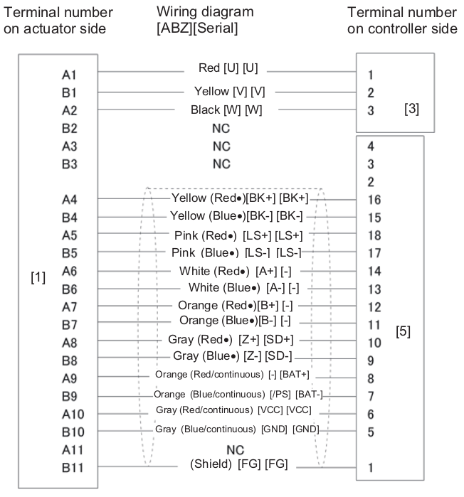

die Dokumentation eines Servomotors, der mir vorliegt, ist äußerst
mangelhaft. Bis auf die drei Phasen, VCC und GND ist mir dir Belegung
ersichtlich, aber was die anderen Abkürzungen bedeuten, kann ich leider
nur vermuten. Der Servomotor ist mit einem Inkrementalgeber
ausgestattet.
Kann jemand von euch mit dem Plan im Anhang etwas anfangen?

Ohne den Motor zu kennen. Da bist du stark im Vorteil. Hier liegt weder
jemand der Motor, noch die Dokumentation vor. Und Tante G.... zu
befragen, ist mangels Typenbezeichnung auch schlecht möglich.

Ja, du hast recht. Das ist ein RCA2-TCA4N I 20 mit einem ASEL/ACON
Steuerungskabel.

Die Unterlagen sind wohl von eingefleischten Maschinenbauern gemacht.
Jede Sch...kante ist vermaßt, aber anständige Signalbezeichungen oder
Pegelangaben sind ein Fremdwort. Die Kabel soll man fertig kaufen und
nicht dran rum schrauben.
Üblicherweise sind A, B und Z die Encodersignale (S. 576 ak 175)
http://www.pi4.de/fileadmin/material/Produktkatalog/RCA-RCA2_V3_deu_24VServo.pdf
(Firma: mechapro GmbH) Persönliche Seite #3645843
Man müsse jetzt den Motor-Bestellcode entschlüsseln um zu wissen ob der
Geber inkrementell oder absolut ist. Wobei "absolut" eher
"pseudoabsolut" zu sein scheint, anders ist der Anschluß für die
Stützbatterie nicht zu erklären. Typisch japanisches Produkt, in DE
verbaut schon lange niemand mehr solche Geber.
