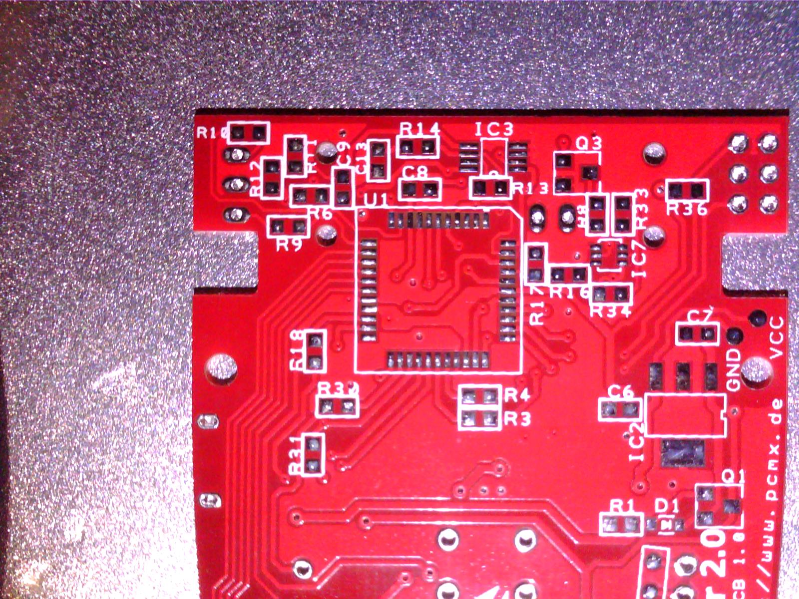

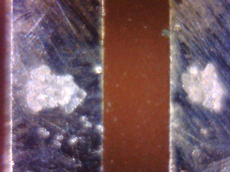

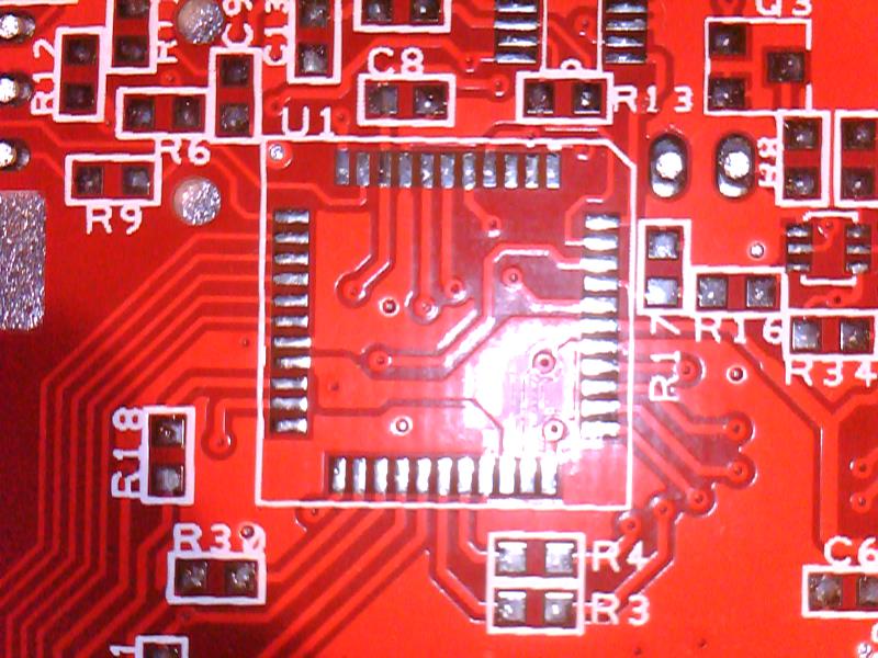

von Timmo H. (masterfx)
Hier zwei Screens vom Andonstar . TQFP44: Bild 1 5cm Arbeitsabstand,
Bild 2 5mm Arbeitsabstand, gleicher Footprint
Hier eins bei 10cm Arbeitsabstand und voller Auflösung (1600x1200,
allerdings nur nur mit 15 fps). Eigentlich ist zum richtig Arbeiten die
Latenz bei 1600x1200 zu hoch. 800x600 mit 20fps ist gut brauchbar.
Löten kann ich trotzdem besser mit bloßem Auge. Nur bei 0201 ist Lupe
angenehmer, allerdings dann auch eine richtige und nicht sowas ;-)
