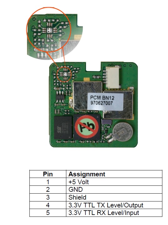

ich habe hier ein GPS Modul von Navilock (Navilock GPS Galileo Engine
Module NL-652ETTL u-blox 6) welches als TX/RX Signal 3,3 V TTL Level
nutzt. Ich möchte die Signale am Raspberry Pi auswerten, also an die
Serielle Schnittstelle(GPIO Ports 14 und 15) anschließen. Kann ich das
GPS Modul direkt an die Pins anschließen? Die GPIO Ports des Raspberry
Pi sind ja nicht 5V tolerant. Da die Pegel am GPS Modul aber 3,3V TTL
sind, dürfte doch eigentlich alles klar gehen...
Oder bin ich da auf dem Holzweg?

Marcel B. schrieb:
> 3,3V TTL
Das widerspricht sich.
Marcel B. schrieb:
> Da die Pegel am GPS Modul aber 3,3V TTL sind, dürfte doch eigentlich
> alles klar gehen...
Ja, RX und TX solltest du nicht vertauschen.
> Die GPIO Ports des Raspberry Pi sind ja nicht 5V tolerant.
230V mögen sie auch nicht, trotzdem kannst du 3V3 dranhängen ;-)
OP #3645667
Ich rede von Low Voltage TTL. Davon ist im Datenblatt bzw. in dem
Screenshot im Anhang zwar nicht die Rede, aber etwas Anderes kann ja mit
3,3 V TTL kaum gemeint sein. Ach so, danke für den Tipp mit RX und TX.
Wäre ich selber garnicht drauf gekommen:)
