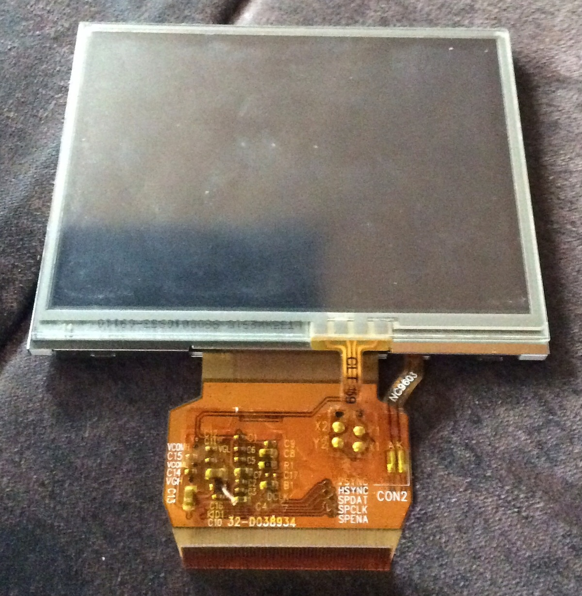

Hallo, ich habe zwei defekte Navis (Stromanschluss abgebrochen) geschenkt bekommen und wollte die Touchscreens für z.B. mein Raspberry benutzten. Gibt es eine Möglichkeit das Teil anzusteuern? Gruß Wolf

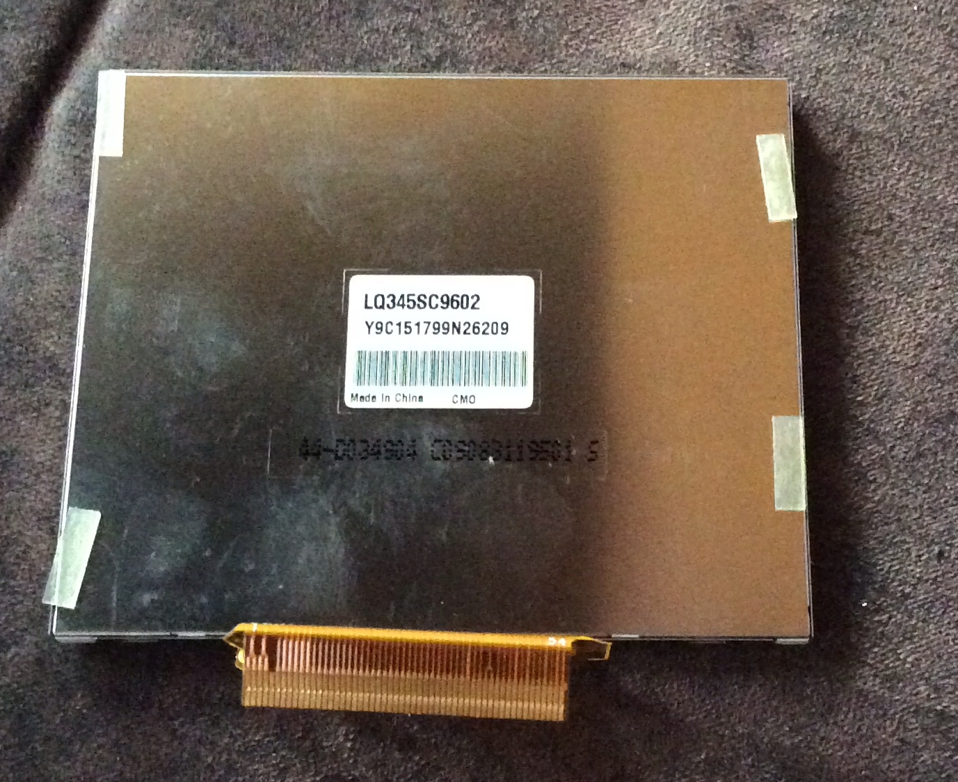

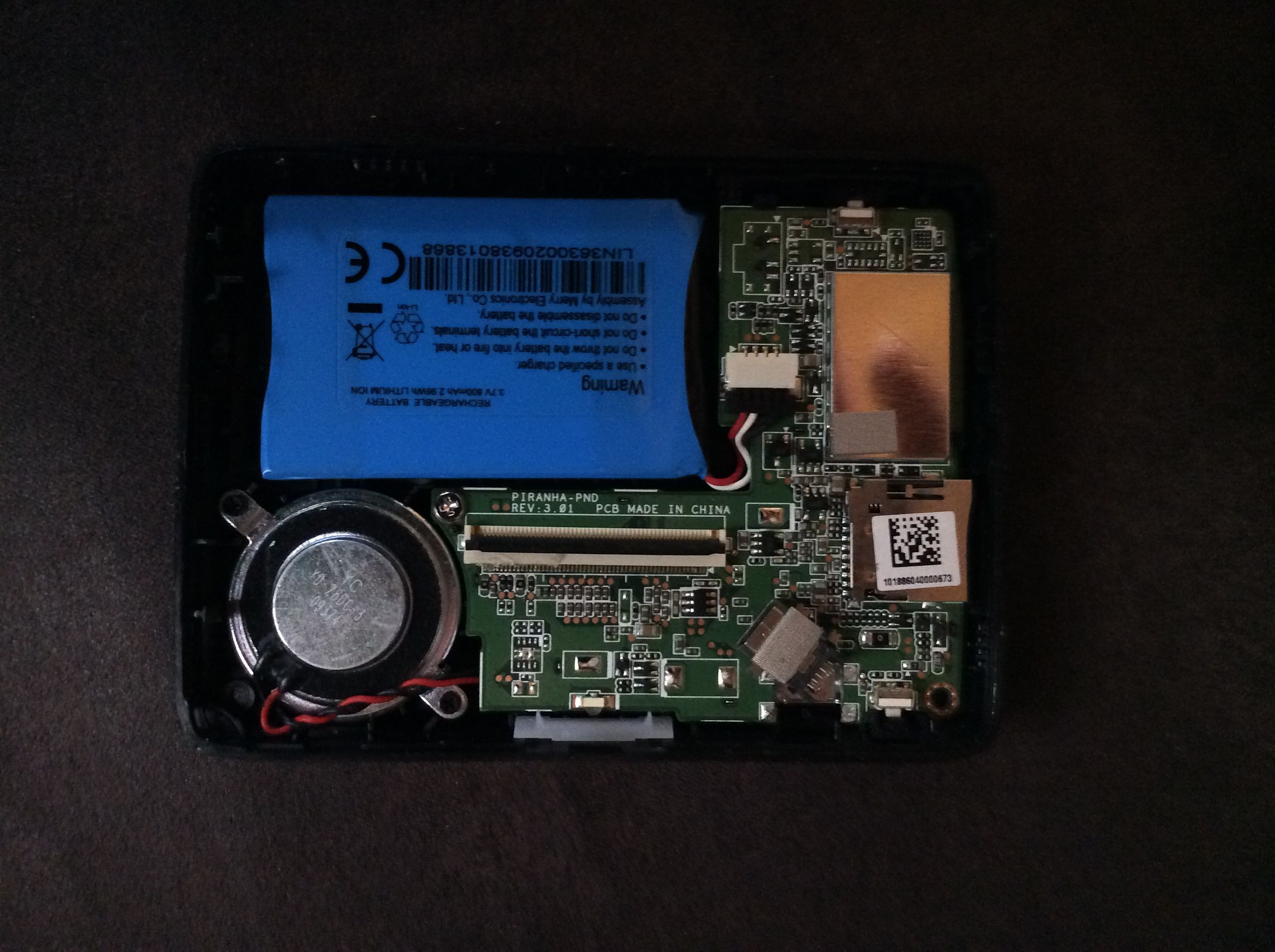

Hallo, ich habe zwei defekte Navis (Stromanschluss abgebrochen) geschenkt bekommen und wollte die Touchscreens für z.B. mein Raspberry benutzten. Gibt es eine Möglichkeit das Teil anzusteuern? Gruß Wolf Wolf schrieb: > Gibt es eine Möglichkeit das Teil anzusteuern? Sicher, das Navi konnte das ja auch... Aber das hat erst mal nichts mit VHDL oder FPGAs zu tun, deshalb verschiebe ich deinen Thread in die allgemeine Elektronik. Welche Navis waren das? Auf dem Foto in der Mitte können mein runzeligen Augen beim besten willen nicht lesen was auf dem Aufkleber steht (Foto_2.jpg). Hast Du schon mal nach den Datenblättern gesucht? Hier wird ja oft über Dateigrößen gemosert, aber 20kB kannste Dir gleich schenken. Bilder sollten schon noch Informationen enthalten. 400kB ist o.k.

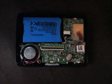

Hallo, sorry mein Handy hat die Bilder etwas zu extrem verkleinert. Nun sollte es besser sein. Danke Philipp L. schrieb: > Welche Navis waren das? >Hast Du schon mal nach den Datenblättern gesucht?

Wolf schrieb: > Gibt es eine Möglichkeit das Teil anzusteuern? Ja klar doch. Dein erstes Foto zeigt doch deutlich, daß es sich um einen resistiven Touch in Vierleitertechnik handelt. Dazu brauchst du ne kleine Kunstschaltung und nen ADC. Der von dinem Lieblings-µC reicht aus... ähemm, naja bis auf dieses Raspberry, das hat ja keinerlei benutzbare Peripherie. Prinzip: Der Touch besteht aus 2 schwach leitenden Folien, die man an einem Punkt per Fingerdruck verbindet. Der µC muß also immer mal testen, ob es denn ne Verbindung zwischen beiden Folien gibt. Wenn ja, dann zuerst eine Folie mit nem Querstrom beaufschlagen und an der anderen den Pegel messen. Dann das Gleiche umgekehrt. Klaro? W.S.

Nö um das geht es mir nicht. Würde gerne wenn möglich die Teile weiterverwenden. Es muss doch irgend eine Platine geben die das touchscreen ansteuert oder? Danke Wolf schrieb: > Es muss doch irgend eine Platine geben die das touchscreen ansteuert > oder? Gibt es! Die des Navis. ;-) Ohne Entwicklungsarbeit wird das nichts. Gruß Andreas Wolf schrieb: > Würde gerne wenn möglich die Teile weiterverwenden. > Es muss doch irgend eine Platine geben die das touchscreen ansteuert > oder? W.S. schrieb: > Dazu brauchst du ne > kleine Kunstschaltung und nen ADC. Der von dinem Lieblings-µC reicht > aus... Steht doch alles da! ;) Die Beschriftungen der Folie auf dem ersten Bild helfen Dir auch weiter ;) Wie weit bist Du denn mit µC, ADC und LCD Routinen vertraut?

Philipp L. schrieb: > Wolf schrieb: >> Würde gerne wenn möglich die Teile weiterverwenden. >> Es muss doch irgend eine Platine geben die das touchscreen ansteuert >> oder? > > W.S. schrieb: >> Dazu brauchst du ne >> kleine Kunstschaltung und nen ADC. Der von dinem Lieblings-µC reicht >> aus... > > Steht doch alles da! ;) Die Beschriftungen der Folie auf dem ersten Bild > helfen Dir auch weiter ;) Wie weit bist Du denn mit µC, ADC und LCD > Routinen vertraut? Habe ich leide keine Ahnung davon ): Wolf schrieb: > Habe ich leide keine Ahnung davon ): Dann ist die Antwort: Ja, sie lassen sich ansteuern - von Dir allerdings erst wenn Du Dich in die genannten Themenbereiche eingearbeitet hast. Alternativ mal nach den Beschriftungen auf der Folie suchen und schauen ob Du einen geeigneten Signalumsetzer findest. PS: Das hier könnte auf den ersten Blick ein passendes Datasheet sein: http://wenku.baidu.com/view/fbf2c2f8fab069dc5022019b

Kannst du mir eine Quelle empfehlen wo ich mich mal einlesen kann. Dann werde ich entscheiden ob dies für mich eine Zukunft hat oder ob ich die Teile doch in den Müll werfe:) Danke Direkt hier auf der Seite kannst Du was finden: http://www.mikrocontroller.net/articles/AVR-Tutorial Alternativ eben eine geeignete Hardware. Schau halt mal nach dem Display unter dem Link den ich oben geposted habe und vergleiche es mit Deinem. Bist ja sicherlich nicht der einzige der auf die Idee kommt Displays irgendwo auszuschlachten und weiter zu benutzen. Du willst vermutlich nicht nur das Tochpanel ansteuern, was vergleichsweise einfach ist, sondern auch das TFT. Und da mir das nach einem Standard-TFT mit Parallel-RGB ohne Controller aussieht darfst du das mit 3x8 Bit RGB, Pixelclock ~20MHz, HSYNC und VSYNC versorgen. Und das bekommst du mit einem Raspi nicht ohne weiteres hin. Antwort schreiben |
