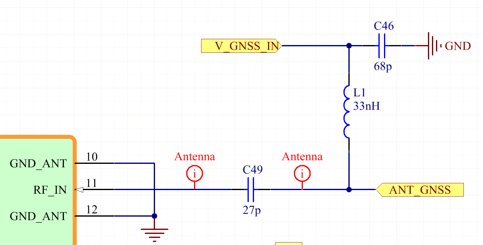

Hallo
Es geht um eine aktive Antennenspeisung für einen GNSS-Empfänger.
Lt. Hardwareguide über eine Induktivität in Reihe zur Speisespannung und
einen Kondensator von der Speisespannung zu Ground.
Diese beiden Bauelemente sollen ihre Eigenresonanz bei der
Signalfrequenz haben (1,7GHz), damit bei dieser Frequenz dieser
Reihenschwingkreis in Resonanz geht und das Signal optimal am
Antenneneingang ankommt.
So habe ich nun eine Induktivität von 33nH mit 1,5GHz und
dementsprechend einen Kondensator von 68pF an Hand einer
Datenblatttabelle ausgewählt, nachdem dieser Kondensator bei einer
0603er Bauform etwa 1,6GHz als Resonanzfrequenz haben sollte.
Diese beiden Wert eingesetzt in die Thomsonsche Schwingungsgleichung:
106MHz :(
Habt ihr nen Tipp, bzw. Erfahrungen, die ihr mir auf diesem Gebiet
mitgeben könnt?
Danke
Hannes
#3646206
Schaltplan?
Klingt irgendwie nach Nonsens.
Gooooogle mal " Bias Tee Schematic " dann siehst du, wie sowas gemacht
wird.
Das da was auf der Nutzfrequenz in Resonanz kommen muss, klingt für mich
etwas schräg.
Der Bias Tee hat eine untere Grenzfrequenz. Die sollte deutlich
unterhalb der Nutzfrequenz sein.
Ansonsten soll er möglichst breitbandig für HF hochohmig wirken.
P.S.: ein Reihenschwingkreis wird bei Resonanz niederohmig ( Saugkreis )
Gast #3646213
1.575GHz. Was du willst ist ein Tiefpass der weit unterhalb der
Signalfrequenz bleibt.
Ich hab hier 33nH und 100pF für genau diese Anwendung. Und davor nochmal
1uH und 100nF um den Noise der Schaltwandler platt zu machen.
#3646720
Eine kleine Stichleitung an den Microstrip der Antennenleitung,
Leiterbahn ein paar "Rechteckschwingungen" ausführen lassen und dann an
das (gut entkoppelte) Netzteil. Spart ein Bauteil, braucht dafür mehr
Platz. Der 100 pF Kondensator kommt zwischen GPS-Modul und Stichleitung
auf den Microstrip.
Hat auch den Vorteil, dass die Antenne gleichstrommäßig kurzgeschlossen
ist, was dem ESD-Schutz zugute kommt. Auch bei einer passiven Antenne
kann das sinnvoll sein.
Gast #3647957
Das sieht doch sehr vernünftig aus. Wenns funktioniert würde ich das
ganze genau so vom Kollegen übernehmen. Pass auf, dass V_GNSS_IN
möglichst sauber ist. 50mA sollte für die meissten LNA reichen.
Bei mir sitzt das eine Beinchen von L(1) direkt auf der
Microstrip-Leitung von der Antenne.
