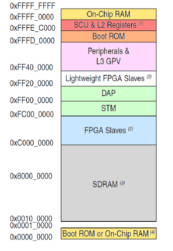

Ich versuche in einen embedded Linux auf einen ARROW SoCkit auf eine
feste Adresse (0x00010080) zu schreiben. Um eine virtuelle Adresse mit
der gewünschten Adresse zu erstellen nutze ich mmap. Leider habe ich im
bereich speicher zugriff unter Linux nicht viel erfahrungen...
Schreibe im mit folgenden Code auf die Adresse?

Damit ein mmap Erfolg hat, muss etwas zum 'mmap'en da sein.
Z.B. durch ein malloc.

OP
Ok jetzt habe ich mmap ein bisschen mehr verstanden.
ich habe die zeile mit mmap() auf
virtual_base = mmap( NULL , 32, ( PROT_READ | PROT_WRITE ), MAP_SHARED,
fd , 0x00010080 );
geändert. Jetzt gibt mit mmap den Fehler zurück :(
Der speicherbereich müsste durch den ersten Übergabewert, der jetzt NULL
ist, den Speicherberich reservieren.
1. Der Speicher wird immer ein Vielfaches einer Kachelgröße gemappt.
D.h. du wirst nicht irgendeine physikalische an irgendeine beliebige
Adresse mappen können, sondern nur seitenweise.
Also erst überlegen, in welcher Seite die gesuchte Adresse ist, dann
mappen.
2. Du musst entsprechend vorher für die gemappte Seite Speicher
allokieren.
3. Siehe man mmap
OP
Es Funktioniert jetzt :)
Der Code sieht jetzt so aus:

OP
So (Florian H.) habe ich es in den beschreibungen für malloc auch
verstanden. Gibt man als ersten Übergabewert eine NULL an, wird ein
freier Speicherbereich der angegeben Größe alloziiert.
Im Anhang befindet sich der Adressaufbau des Mikrocontrollers und ich
kann mit meinen Programm mit den Lightweight FPGA Slaves kommunizieren
(3 LEDs an der FPGA Peripherie einschalten).
