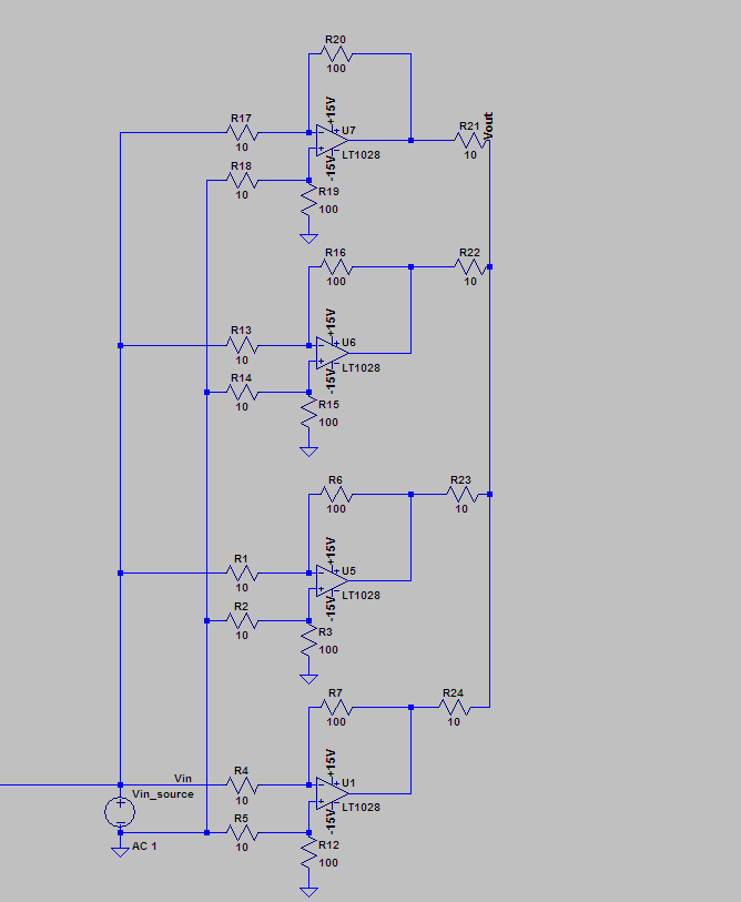

Hallo da draußen!
Ich probiere im Moment einen rauscharmen Vorverstärker für einen
Audioanalyzer zu entwickeln.
Letztendlich soll eine Spannung, die über ein Leiterbahnstück über jenes
1 Ampere rms fließt, auf etwa 1V rms verstärkt werden. Bei der
Verstärkung gehe ich aktuell von etwa 20-30db aus.
Über die Leiterbahn wird ein Sinussignal mit etwa 10kHz geschickt
Ich muss an der Leiterbahn mit einer höheren Gleichtaktspannung rechnen
als überhaupt Gegentaktspannung (gewünschtes Signal) vorhanden ist. Es
liegt also an der Quelle alles andere als ein gegen Masse symmetrische
Signal an.
Zunächst habe ich mich auf die klassische
Instrumentalverstärkertopologie gestürzt und einen Prototypen
entwickelt.
Bei diesem habe ich sehr lange damit gekämpft, dass die Eingänge
zusammen mit dem angeschlossenen Kabel angefangen haben zu schwingen.
So ganz habe ich den Dreh auch noch nicht raus, wie niedrig eigentlich
die Widerstandsbeschaltung eines Opamps ausfallen darf bevor die
Angelegenheit instabil wird.

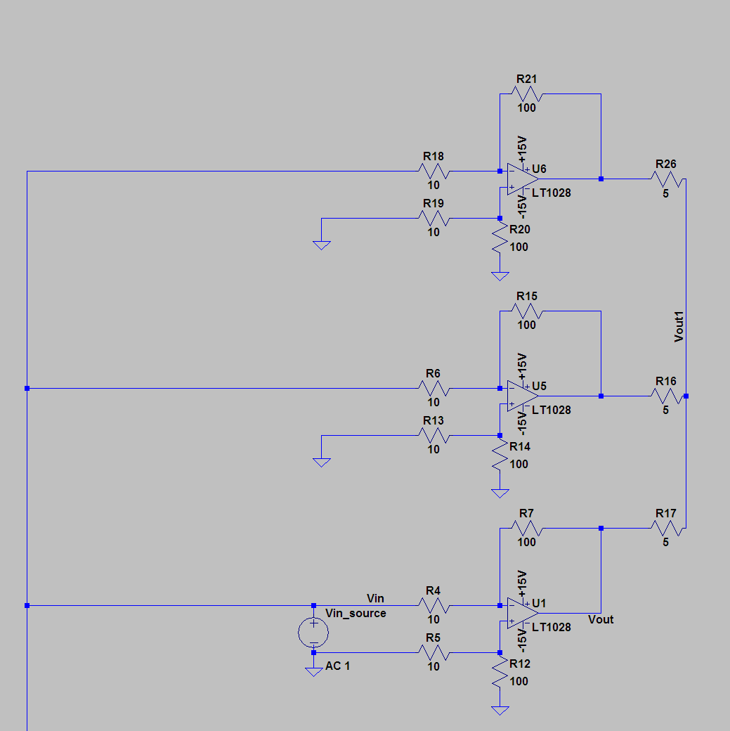

Mir ist in den letzten Tagen auch wieder der Differenzverstärker mit
"asymmetrischer" Widerstandsbeschaltung in den Kopf gekommen.
Diese Kiste sieht man jedoch so häufig mit 4 gleichen Widerständen, dass
man irgendwann beginnt zu glauben, dass es anders gar nicht ginge!

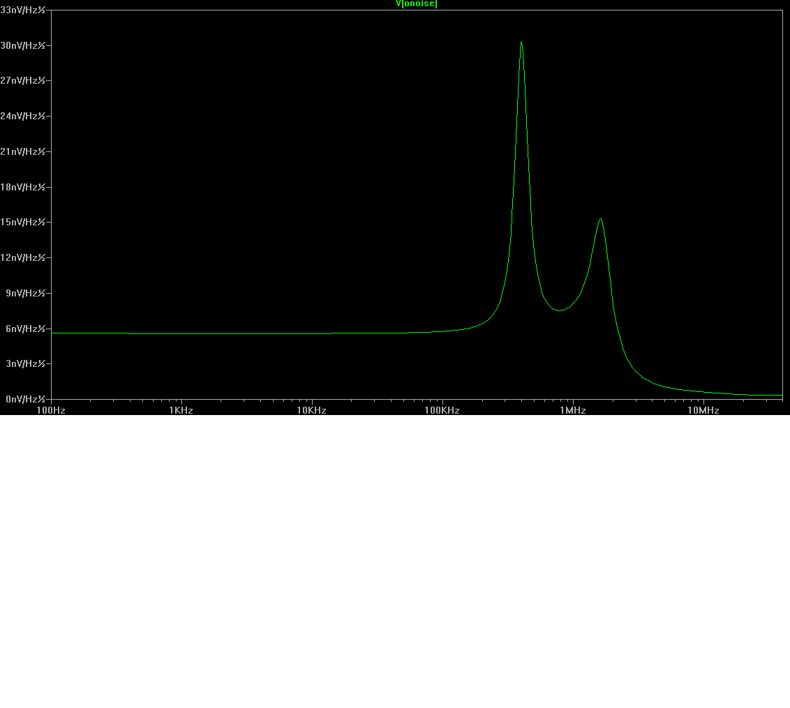

Simulationen zeigen, dass mit dem Differenzverstärker einfach wesentlich
weiter kommen müsste.
So ergibt meine Simulation mit 4x LT1028 „parallel“ laufend mit einer
Verstärkung von ca. 20db mit 100Ohm und 10Ohm Widerständen auf eine
Rauschdichte von etwa 6nV/Sqrt(Hz).
Wie sieht es aber in der Praxis aus?
Ich habe die Befürchtung, dass sehr niedrige Eingangsimpedanzen (<10Ohm)
die praktische Ausführung unmöglich machen könnten?
D.h. du gehst von einem Widerstand der Leiterbahn von ca. 0,1 Ohm aus?
Zunächst mal muss der LT1028 die 100Ohm in der Rückkopplung treiben
können. Vom Maximalstrom sollte das bei û = 1,4 V noch gehen, aber sein
Open Loop Gain (der für die Genauigkeit zuständig ist) liegt bei
R_L=100Ohm schon einen Faktor 10 unter dem Wert der für R_L = 1kOhm
spezifiziert ist (S. 7 unten im Datenblatt). Unter 100Ohm Lastwiderstand
ist er nicht spezifiziert. Wenn bei 10kHz nur noch 60dB Open Loop Gain
übrig bleiben und du eine Differenzverstärkung von 20dB willst, baust du
einen Fehler von ~1% in die Schaltung ein.
Außerdem beruht die Gleichtaktunterdrückung des Diffamps darauf, dass
die Widerstandspaare genau matchen. Wenn die Eingangswiderstände nur
10Ohm betragen machen sich parasitäre Widerstände und der
Shuntwiderstand vergleichsweise stark bemerkbar und ergeben eine miese
Gleichtaktunterdrückung.
Außerdem verstehe ich nicht ganz, wieso du bei einem Eingangssignal von
û=140mV so extrem aufs Rauschen schaust: die Fehler der Schaltung
aufgrund des geringen Open-Loop Gain und der geringen
Gleichtaktunterdrückung sollten meiner Abschätzung nach deutlich über
dem Rauschen der Schaltung liegen, oder hab ich mich verrechnet?

OP (Firma: TU Berlin) #3647335
Vielen Dank für Eure Antworten!
Zu dem was Peter geschrieben hat:
Diese 100Ohm bis 10k Ohm verschlechtern das Rauschen der Schaltung
ungemein. Die LME 49990 haben ein extrem hohes Stromrauschen an den
Eingängen.
Leider gibt das Datenblatt des LME 49990 nicht so viel her:
http://www.ti.com/lit/ds/symlink/lme49990.pdf
Da gibt es leider nichtmal eine Open Loop Gain Kurve.
Meine "try and error" Eingangsfilter mit 10m XLR Kabel sah eher nach
einem PI Filter aus.
Die genaue Schaltung weiß ich allerdings nicht aus dem Kopf.
Was ich jedoch weiß ist, dass ich die 50Ohm in Serie mit den Eingängen
nochmals zusätzlich mit 100uH gebrückt habe.
Das tückische ist eben, dass alle Widerstände die normalerweise in
irgendeinem Sinne dämpfen möglichst gering ausfallen müssen.
Und genau ein solcher Filter (der eigentlich auch die
Gleichtaktunterdrückung nur verschlechtern kann), dürfte doch streng
genommen mit einem Differenzverstärker und der Assymetrie der
Eingangsimpedanzen (Gleichtakt <-> Gegentakt) gar nicht richtig
funktionieren?
Zu Achim:
Ich habe meine ersten Simulationen mit dem LT 1028 gestartet, weil
dieser in der Datenbank von LT Spice verfügbar war. Als
Operationsverstärker für meine Schaltung steht dieser eher weniger zur
Wahl. Da habe ich mit dem LME 49990 einfach viel bessere Erfahrungen
gemacht, solange die Schaltung nicht schwingt (Was bei 110MHz
Verstärkungs-Bandbreiten-Produkt nicht immer einfach ist)!
Die Widerstände werden natürlich "genau" gematcht 0,01% sollte da
möglich sein. Je höher die Verstärkung des Differenzverstärkers desto
besser ist auch die Gleichtaktunterdrückung.

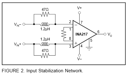

OP (Firma: TU Berlin) #3647820
Beim INA 217 habe ich eine interessante Stelle im Datenblatt gefunden:
____________________________________________________________________
Very low source impedance (less than 10Ω) can cause the INA217 to
oscillate. This depends on circuit layout, signal source, and input
cable characteristics. An input network consisting of a small inductor
and resistor, as shown in Figure 2, can greatly reduce any tendency to
oscillate. This is especially useful if a variety of input sources are
to be
connected to the INA217. Although not shown in other
figures, this network can be used as needed with all applica-
tions shown.
_____________________________________________________________________
So richtig wird natürlich nicht darauf eingegangen woher diese
Oszillation her stammt, aber zumindest gibt mir das Datenblatt einen
Anhaltspunkt.
