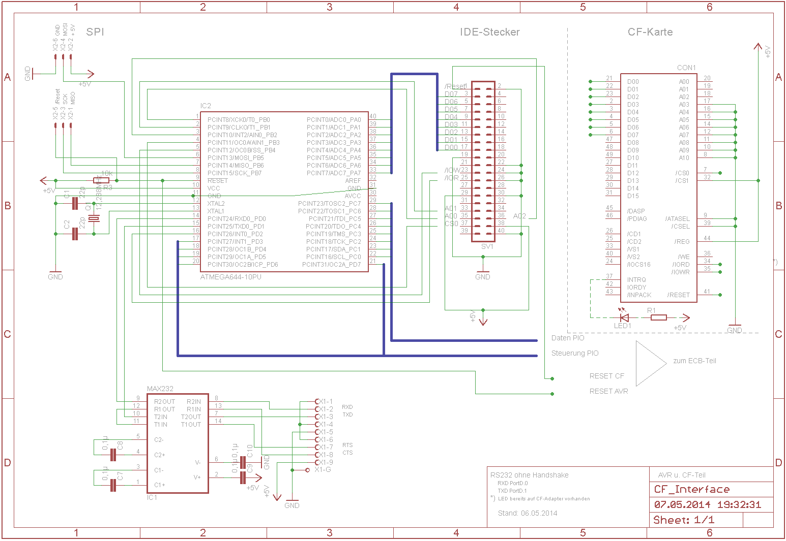

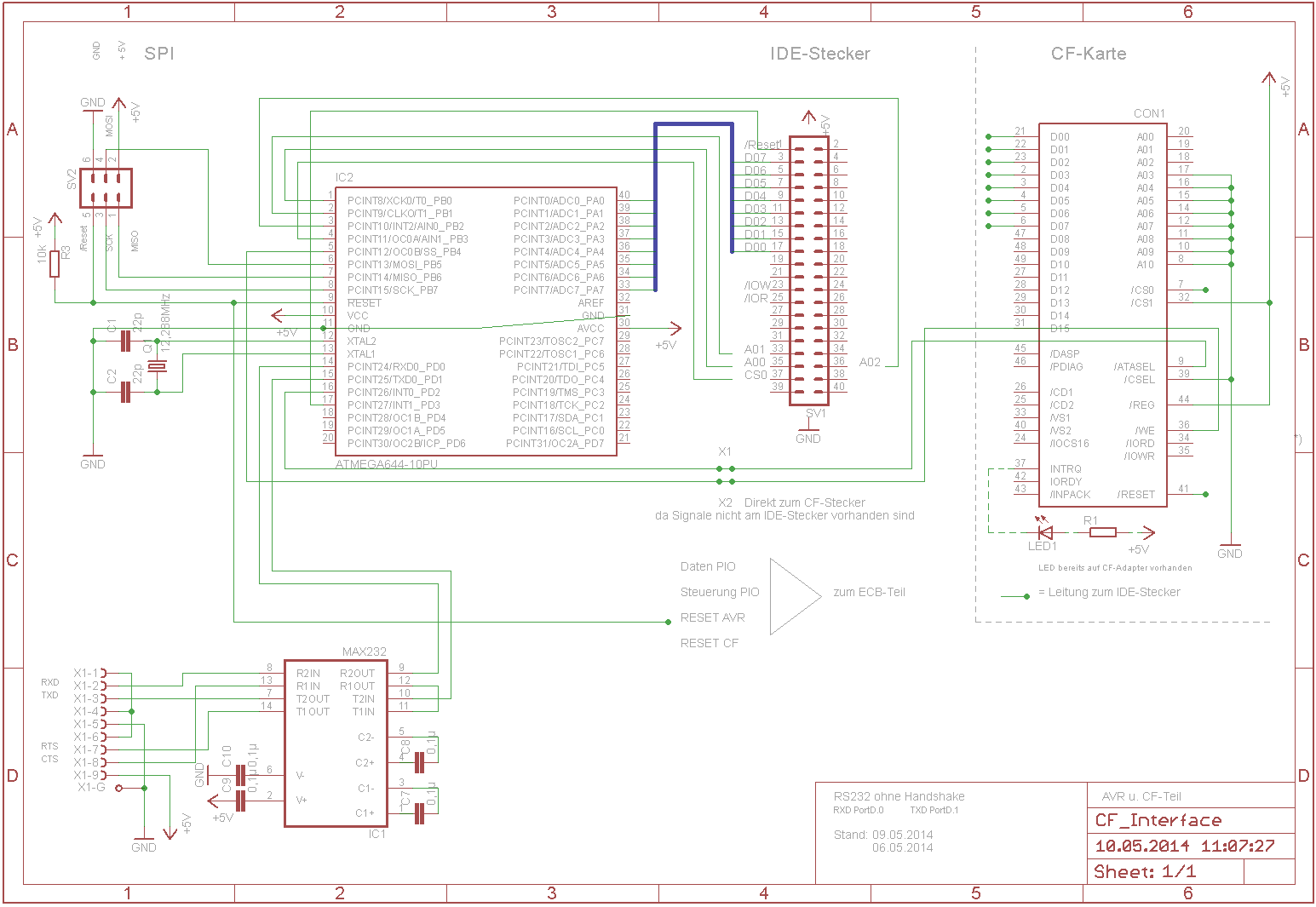

Einen schönen guten Abend,
für mein CF-Interface am Moppel habe ich ein kleines Problem.
Das ganze soll mit BASCOM-AVR-DOS laufen, dort habe ich die Portbelegung
auch entsprechend eingetragen, leider gibt es nur den Fehler 227
"Error during Drive Init"
Ich vermute den Fehler bei der Readleitung:
In den ganzen Beiträgen zur CF-Karte wird in der Regel
der Pin 9 /OE (CF)genutzt,
dieser ist auf den Adapterplatinen CF nach IDE nicht herausgeführt.
Dort gibt es das Signal /IORD Stift 25 (IDE) was ich auch entsprechend
in der
Config-Datei eingetragen habe...
Hat da jemand eine Idee ?
Viele Grüße
Werner
PS: CF-Karte ist im PC frisch formatiert
OP
hallo Holger,
ja, im Datenblatt gibt es die Empfehlung AVCC mit +5V zu versorgen
(über Tiefpass), bis jetzt haben alle Schaltungen (ohne Analogteil)
immer funktioniert, egal ein Stück Draht ist ja kein Problem.
hab da noch eine Vertauschung in der RD-Leitung gefunden, jetzt gibt es
die Fehlermeldung 17 kein MBR vorhanden - das ist ja auch soweit
richtig.
Mit dem Update "AVR-DOS" gleich den FAT-Interpreter mit eingebaut -
damit sieht es so aus, als ob keine Daten zu lesen sind ???
Die /OE und /WE habe ich schon mal auf der Adapterkarte freipräpariert.
Damit kann ich dann die wohl übliche Ansteuerung realisieren.
Schauen wir mal ob das funktioniert.
Es reift der Gedanke, die CF gegen eine SD-Karte auszutauschen, den die
IO-Pins gehen bald aus und das ECB-Interface braucht auch noch einige
Hast Du noch eine Idee ?
Gruß Werner
OP
kleiner Erfolg
nach der "Operation" mit den Leitungen /OE, /WE kann ich nun auf die
Karte zugreifen. Erste Auszüge aus den Sektoren habe ich in der
Textdatei mitgeschrieben - die CF-Karte ist auf dem PC frisch ohne Label
formartiert.
Was mich etwas wundert ist Versatz von 32 Sektoren zwischen AVR
und HxD(Win)und das eine Angelegte Datei (über Win) im
Inhaltsverzeichnis (AVR) als "Ützzegrütt" angezeigt wird ???
Hat jemand eine Idee ??
Gruß Werner
