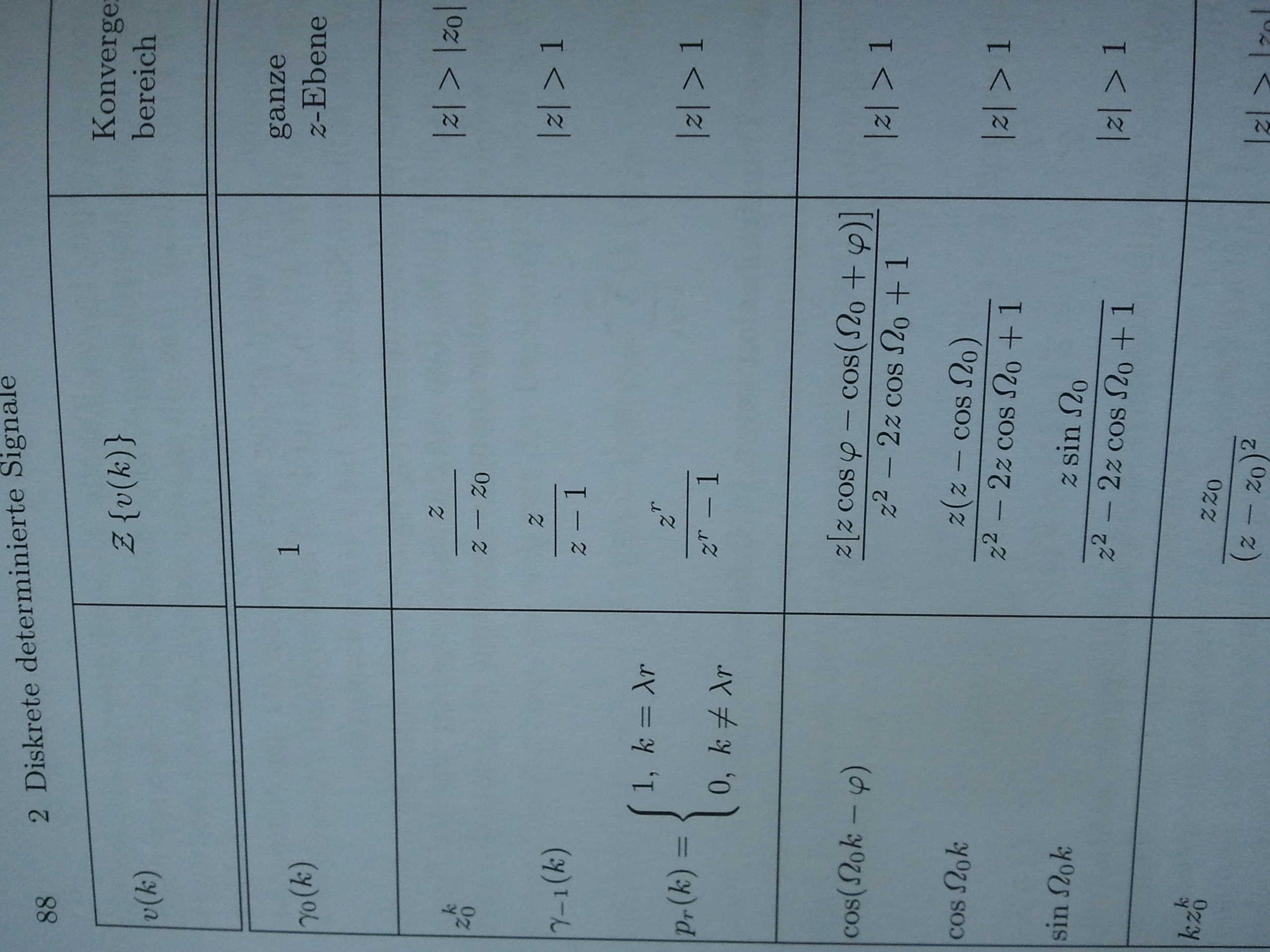

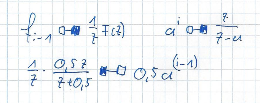

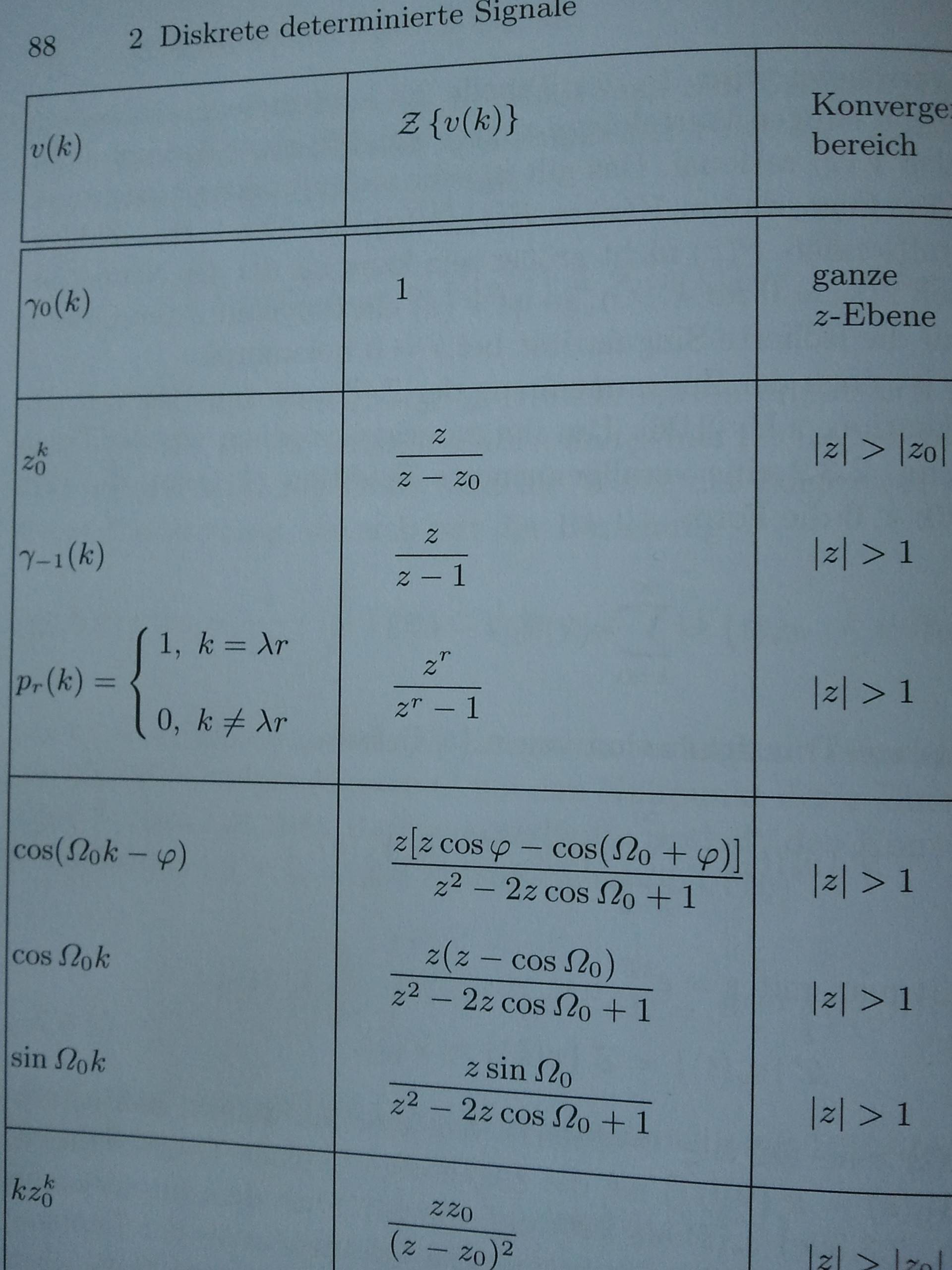

#3648141
Also für sowas gibts Tabellen, wie auch für die Laplace-Trafo. Wichtig
ist hierbei
1) der Kovergenzbereich, für stabile Sachen z Betrag kleiner 1
2) Immer an die Einschaltfunktion (richtig verschoben) denken
Diese hier ist aus Schüßler, Digitale Signalverarbeitung 1
EDIT: zweites Bild ist richtig (klein und richtig gedreht)
EDIT: Multiplikation mit z^-1 ist rechtsverschiebung, mit z
linksverschiebung
