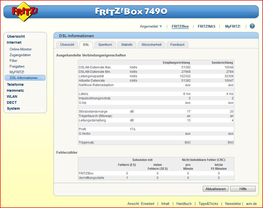

Das sehe ich heutzutage nicht mehr als Problem an. Ich habe selber VDSL
und bei der letzten Störung vor einigen Monaten habe ich halt mit dem
Handy angerufen.
