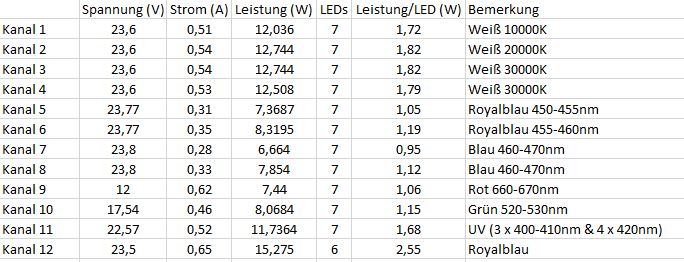

von Maik B. (Gast)
Ja aber unter ksq verstehe ich dass der Strom konstant gehalten wird
egal was da dran angeschlossen ist.
Die KSQ wird mit 24V versorgt. Am Ausgang Messe ich 23,xxV also das
sollte ok sein bei 7 leds.
Zu der KSQ das sind 6 Stück auf einer Platine mit dem PT4115. Von den
Platinen habe ich 2 Stück also insgesamt 12 Kanäle. Gedimmt wird mit 5V
PWM vom Arduino. Habe mal meine Messwerte angehängt.
von Cyblord -. (cyblord)
Ja aber der Strom im Mittel. Die schaltet ja dauernd. Das kann dein MM
einfach nicht korrekt messen.
von Helge A. (besupreme)
Das ist arg auf Kante genäht. Die Betriebsspannung ist zu niedrig. 6 LED
lassen sich gut mit 24V versorgen, für 7 in Reihe würde ich mit 28V
versorgen.
von Maik B. (Gast)
Aber wenn ich kein pwm Signal drauf gebe, schaltet doch nix oder? Also
der läuft ja dann auf 100%
Habe auch schon gedacht, dass dadurch dass die Spannung zu niedrig ist
der den Strom von 700mA nicht halten kann... Wahrscheinlich liegt es
dann daran. Habe ja an dem Kanal wo nur 6 leds sind auch fast 24V
