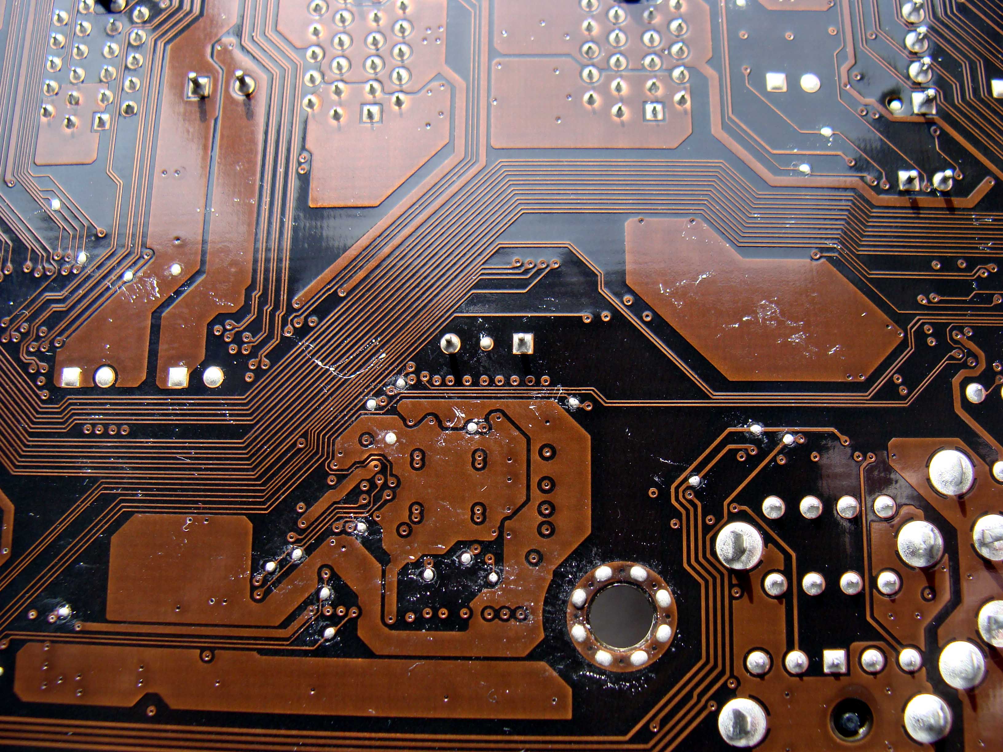

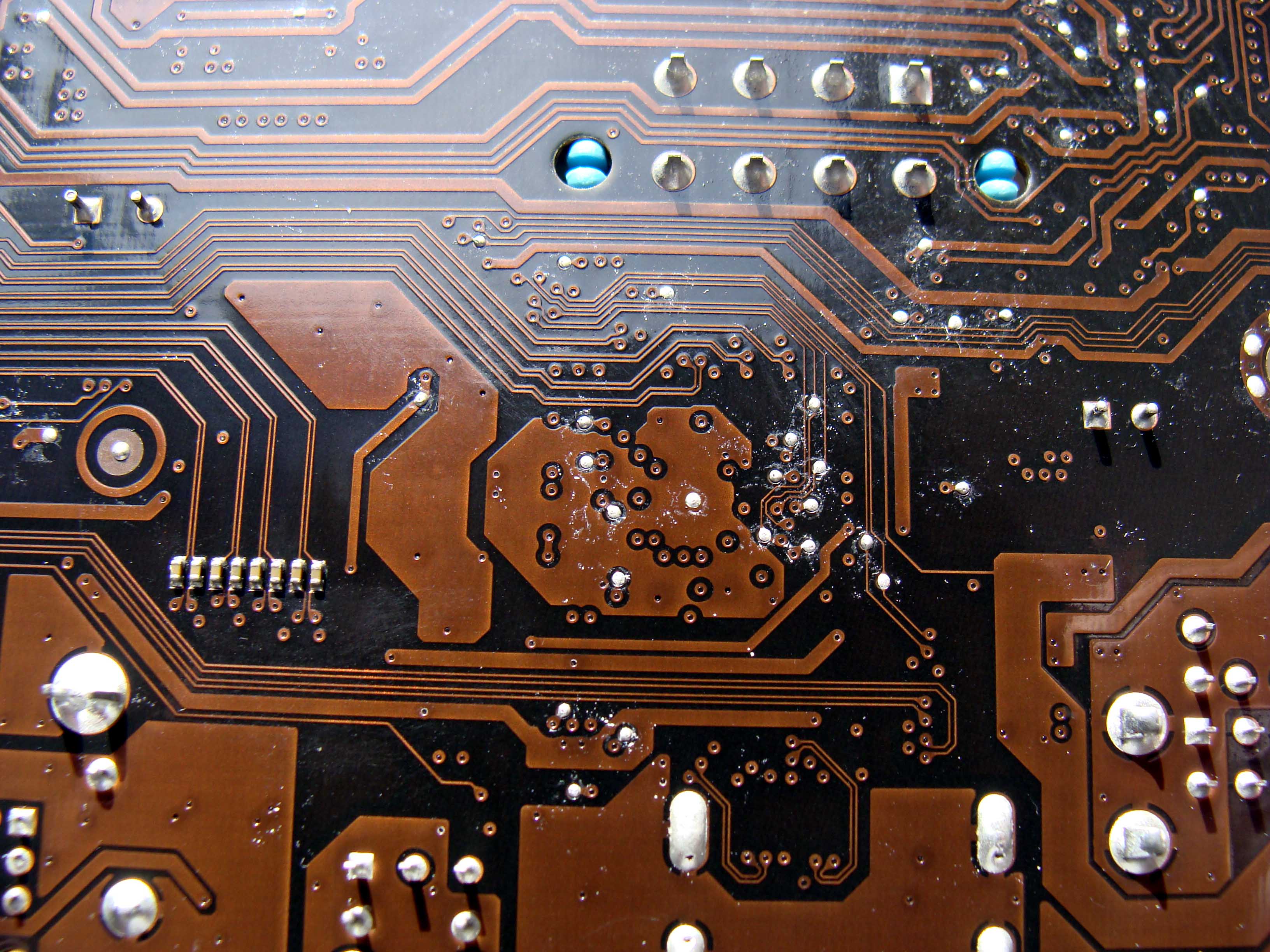

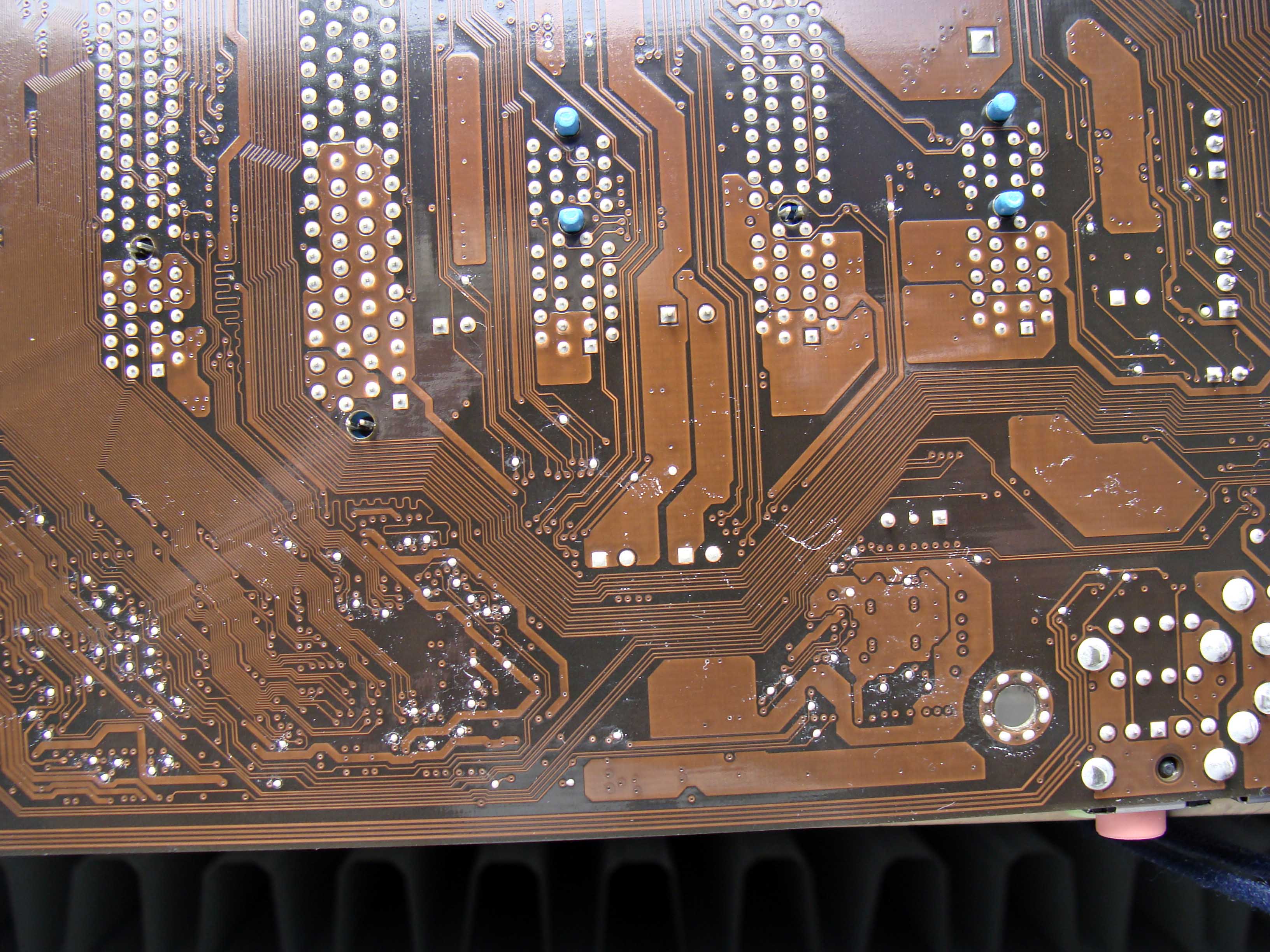

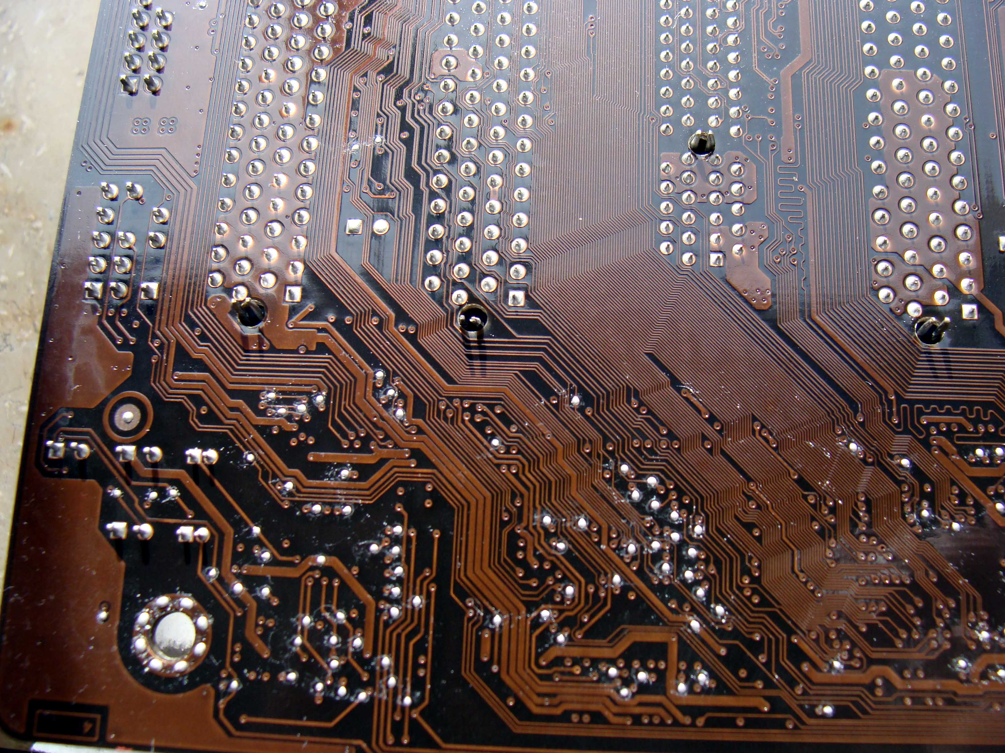

Gerade hat mir der Postbote das bestellte Asus p8 Z77-v-LX und die
Arbeitsspeicher von Mindfactory gebracht.Das Board habe ich sofort in
Augenschein genommen und bin fast von Hocker gefallen. Unten und auch
teilweise oben großflächig übersät mit feinen Zinnspritzern.Ich dachte
ich spinne bei Asus habe ich so einen Murks noch nie gesehen. Geht
zurück genauso wie gestern das Chieftec Gehäuse von Alternate. Das sach
aus als wäre das schon wo im Eisatz gewesen ,hatte dunkle Flecken im
Lack und Kratzer im Frontrahmen. Außerdem einen versteckte größeren
Lackschaden unter den Klappfüßen wo irgend so eine Pfeife versucht hat
die Schraube rein zu drehen wo kein Loch mit Gewinde gewesen ist.Schaut
nicht gut aus...Zum kotzen das ganze.Mein neuer Rechner fängt an mir die
Freude zu rauben.

Guter  Witz den merk ich mir! Ist nicht mein erstes Board von Asus. die
anderen waren pico bello. Die unterseite ist fast komplett mit feinen
Zinnspritzern übersät. Vierfach Lupe dann kommt einem das grausen.Das
pickt alles am Lack so als hätte die Entlötpumpe gesappert. Rückläufer
geht auch nicht. Aber das Bord war noch nicht verbaut sonst hätten die
Lötpunkte rund um das Schraubenloch deutliche Druckspuren. Aber der
Verpackunszustand lässt darauf schließen ,dass das Board nach dem Werk
schon mal ausgepackt wurde.

für ein neues Board sieht es wirklich nicht gut aus
funktioniert es denn überhaupt?
von Peter (Gast)
Da ist was beim Wellenlöten schief gegangen. Und die Reinigung hat
hinterher wohl auch nicht so gut gegriffen wie sie sollte. Wenn es
allerdings den Endtest bestanden hat, dann funktioniert es auch.

Peter schrieb:
> Wenn es
Würde dir eine Funktion in diesem beschissenem Zustand genügen? Dann
wärst du der Idealkunde für solche Schrotthändler.
Gerade habe ich ASUS Germany kontaktiert und denen auch die Bilder
gemailt. Bin mal gespannt aufs Feedback.Ich werde berichten.

Die Platine ist m.E. nicht repariert, sondern in diesem Zustand von der
Lötstraße gekommen. Womöglich ist das gesamte Los betroffen. Da die
Packung schon geöffnet war wurde sie wohl schon einmal zurückgegeben.
Der Händler ist mit verantwortlich, denn er hätte diesen Mangel am
Rückläufer sehen müssen (auch wenn er per Widerruf zurück kam, da hat
der Kunde einen längeren Hebel als bei einer Reklamation).

Wenn Asus so einen Gammel (Lötreste auf der Platine) für "normal" hält,
dann ist Asus für mich beim MainBoardkauf künftig aus dem Rennen. Die
Sache mit dem Gehäuse halte ich für eher schlecht gelaufen. Das wird

von Matthias L. (limbachnet)
Naja, das Board sah ja nun wirklich etwas seltsam aus. Aber da kann der
Händler nicht direkt etwas dafür, denn der lötet und wäscht ja nicht
selber. Für eine Reklamation stellt sich immer die Frage: Welche
Eigenschaften sind denn zugesichert? Bei einem Mainboard ist das
zweifellos die Funktion. Bei einem speziellen Modding-Mainboard mit
hochglanzpolierten Kühlern gehört sicher auch die Optik dazu, aber bei
einem Standard-Board? Na, ich weiß nicht, das ist ein potenzieller
Streitfall.
Zum Gehäuse haben wir ja keine Fotos gesehen, bei Kratzern gibt es große
individuelle Wahrnehmungsunterschiede.

Kann gut sein, dass der Händler das so sieht, wenn ihm das der
Hersteller Asus zurückschreibt. Die Lötreste sind aber definitiv nicht
schön. Ich hätte rein Interesse halber (nach der ersten Schrecksekunde)
probiert den Dreck mit etwas Isopropanol runterzubekommen. Besser als
endlose Rückabwicklungsorgien zu durchlaufen, mit Anbietern, die man
wegen Erstkauf nicht kennt. Das ist eben der Vorteil beim Kauf vor Ort.
Man bringt das Teil unmittelbar zurück oder schaut besser gleich vorher
mal in die Schachtel. Allerdings muss man durch die verspiegelte Folie
auch erst mal was erkennen und aufreißen verflichtet meist zum Kauf.
von Georg W. (gaestle)
> schön.
Das zum einen. Sie haben aber auch das Potential einen Kurzschluss
auszulösen, wenn sie sich lösen und im Gehäuse herumwandern, womöglich
erst nach längerer Betriebszeit, wenn die Gewährleistung nicht mehr
greift.
Nach IPC-A-610 (wenn hier zutreffend) wären die Lotspritzer unzulässig
wenn sie sich beim Betrieb lösen können oder den Isolationsabstand
verletzen.
Beim Gehäuse sehe ich den Fall allerdings anders, geringe Kratzer an
unauffälliger Stelle wären mir egal.

Manchmal verspüre ich Lust den Dingen etwas auf den Zahn zu fühlen.Dazu
habe ich einige kleine Computerläden aufgesucht und versucht etwas mehr
Einblick in die Szene zu bekommen. Meine Frage ob im realen Handel
Hardware wie Mainboards etc. als "zweite Wahl" mit voller Garantie
unterwegs sind ,wurde mir mit einem klaren "Ja" beantwortet. Dieser
"zweite Wahl"kann man nur bei näherem betrachten sehen und stünde auch
nirgends auf der Verpackung sondern eher auf dem Preisschild. Bei
welchem Prozess diese üblen Bretter entstehen da kann man nur
spekulieren.Mir ist aus meiner Praxis kein Lötprozess bekannt der eine
Zinnverschmierte Lötseite zur Folge hat. Da die Unterseite
Schwallgelötet wird und üblicherweise der Fluxer vorher aufgebracht wird
muß die Platine auch einwandfrei gelötet sein.Gut sie pappt halt aber
danach kommt ja noch ein Waschprozess. Ich meine ohne es zu wissen,dass
die Auschussrate recht hoch sein könnte und die Teile in einem
händischem Prozess repariert werden. Dort könnte das versabbern mit Zinn
passieren. Mit dem Segen der Hersteller der Kunde möge es nie sehen oder
sich nicht daran stören werden diese Leiterplatten bei Dumping Händlern
und PC Aufbauern in den Handel gebracht. Wer sich seinen PC aufbauen
lässt ist bei einem weniger korrekten Händler ziemlich gefährdet weil
man die üble Unterseite bei einem Motherboard
im verbauten Zustand nicht sehen kann und auch niemand Teile wie Grakas
etc. ausbaut um sie zu besichtigen solange der PC funktioniert.
Der Großabnehmer scheint diese auch billiger zu bekommen sagt das aber
seinen Kunden nicht warum. Leider wissen nicht alle Endkunden wie das
korrekterweise auszusehen hat. Manche legen auch keinen Wert darauf
solange es billig ist.

Das Wort "zweite Wahl" existiert im ofiziellem Hardwarehandel nicht
obwohl vom selben Mainbord unterschiedliche optische Qualitäten
gehandelt werden.Die A-Qualität ist wohl die die etwas teuerer gehandelt
wird.Die unaussprechliche "Qualität" mit Schmutz und Zinnresten auf der
Lötseite ist dann das "Schnäppchen" zu günstigen Preisen. Ich glaube so
richtig verstehen tut man das erst wenn man zwei Boards nebeneinander
liegen hat und gezielt anschaut. Meine Empfindlichkeit liegt auch daran
,dass ich weiß wie eine ordentliche Arbeit ausehen kann und ich mit
Murksteilen auch wenn sie Garantie haben keinen neuen Rechner aufbauen
will. Aber es gibt noch schlimmere wie ich.Ich kenne einen Harley Fan
der poliert bald täglich seine Maschine und wenn der was an sein Bike
montiert dann muß das top sein.Ich vertehe das sehr gut. Also nochmal
diese Schnäppchenpreise bei Alternate ,Mindfactory und co haben eine
simple Grundlage die da heißt billiger eingekauft. Warum diese Ware
billiger ist als A-Ware das können dir deine scharfen Augen erklären.
Asus und co vertreiben tatsächlich Schnäppchenqualität und A-ware.Wenn
du mit dem Wort "Schnäppchenqualität" nicht einverstanden bist was hält
dich davon ab B-Ware zu sagen? Offensichtlich haben die Hersteller keine
konstante Fertigungsqualtät und wollen auch weniger schön geraten Sachen
die funktionieren nicht auf den Müll werfen.Die sind dann für den
Dumpingmarkt.Ganz einfach.

von herbert (Gast)
prg schrieb:
> Aber natürlich gibt es die und die sagen das auch. In der Bucht gibt es
> haufenweise Hardware Versender, die ihre Ware als solche B-Ware
> anbieten.
Auf E-bay kaufe ich nicht. Da wird oft das vertickt was man sonst gar
nicht mehr losbekommt. Die Händler im Internet die auch in
Computerzeitschriften inserieren verkaufen offiziell keine B-Ware
sondern "Schnäppchen".Das kommt zwar auf das gleiche hinaus hört sich
beim Kunden aber besser an. Mußt doch nich glauben ,dass ein Händler
eine sich total in Ordnung befindliche Ware 20 Euro billiger vertickt
als die Konkurenz? Naiv ist nicht mein Ding, jetzt nicht mehr.
prg schrieb:
> Was war denn nun zeitraubender, die endlosen Diskussionen hier, die
> Rückabwicklungen, das wochenlange warten müssen auf den "neuen Rechner"
> oder mal (wenigstens probeweise nach der ersten Aufregung) probieren mit
> Isopropanol den Schmodder wegzubekommen? Ich denke die Antwort kennen
> wir beide.
Ok...zum einen bin ich nicht damit einverstanden,dass mein Schnäppchen
eigentlich eine B-Ware ist zum anderen könnte falls das Board noch
andere technische Mängels hat mir der Reinigungsversuch als mögliche
Ursache angelastet werden. Dreck kann man abwaschen.... mit Freon
zb.Zinnspritzer wird man aber nicht alle wegbekommen weil sich diese
ziemlich festbrennen können. Ich fühle mich nicht irgendeiner Zeit
beraubt. Für manche könnte diese meine Erfahrungen auch Anlass sein über
Internetbestellungen nachzudenken.Von einem ähnlichen Thema vor meinen
Bestellungen und Enttäuschungen hätte ich sicher auch profitieren
können.
Es schadet keinem mal in sich zu gehen und sich zu fragen ob "Geiz ist
Geil" nicht mit unerwünschten Abstrichen in Sachen Qualität verbunden
sein könnte. Gelumpe wollen wir doch alle nicht...eher  hoch qualitative
Schnäppchen? Ich kann dir sagen, das beißt sich in der Praxis gewaltig.
von prg (Gast)
herbert (Gast) schrieb:
>> wir beide.
> Ursache angelastet werden ..
Natürlich bleibt das Mist was Asus dort fabriziert hat. Das ist ein rein
praktischer Gedanke meinerseits der Abwägung in deinem Fall. Im
Normalfall möchte man nicht wochenlang warten bis die neu gekaufte HW
einsatzbereit ist. Außerdem wer hätte dir da was "anlasten" sollen? Den
Reinigungsversuch hätte ich dem Versender gar nicht erst mitgeteilt.
Wenn das Board dann endgültig nicht gegangen wäre, hätte ich mich
dumgestellt und einfach ein nichtfunktionierendes Board reklamiert.
Soviel Aufhebens werden die da eh nicht drum machen, weils nicht lohnt
für ein um ca. 50 Euro Board. Aber einen Versuch wärs mir wert gewesen
(gerade wenn man auch selber Platinen macht). Wenn man allerdings
aufgrund dessen die Nase voll hat von Asus, ist es besser das Teil so
zurückzugeben. (kleinen Reinigungsversuch an einer Ecke hätte ich rein
interessehalber trotzdem unternommen. Reizt einfach ;).

von herbert (Gast)
Das betrifft nicht nur Asus sondern alle Hersteller.Das Problem ist die
aus welchen genauen Gründen auch immer nicht konstante
Fertigungsqualität beim Lötprozess bzw. bei eine händischen
Nacharbeit.Will man die nicht gelungenen Leiterplatten(es sind ja nicht
nur Mainboards sondern auch Grakas Soundkarten etc.betroffen)nicht
wegwerfen müssen auch diese verkauft werden. Mir scheint die Biligheimer
haben sich darauf spezialisiert. Das üble ist eigentlich ,dass weder der
Hersteller noch der Handel diese Unterschiedliche Fertigungsqualität
offen legt sondern so tut als gäbe es nur billig und teuer und ansonsten
ist alles gleich. Das stimmt aber so nicht. Man sollte doch dem
Endkunden die Chance geben in Kenntnis der Fakten selbst zu entscheiden
ob er saubere A-Ware oder das Gegenteil von dem haben will in
günstig.Das letzte Brett das ich von Asus gekauft habe war ein Socket
478.Viel Auswahl hatte ich da eh nicht mehr. Das Bord war top kostete
gerade mal so um die 50 Euro. Vermutlich hatte ich Glück.
prg schrieb:
> Ich würde aber nicht davon ausgehen, dass sämtliche Asus Platinen
> heutzutage generell mit Zinndreck übersäht sind. Sowas hätte sich längst
> herumgesprochen oder die c't hätte berichtet oder heise oder ..
Nein ,siehe oben meine Anmerkung zur nicht konstanten
Fertigungsqualität.
Schlimm ist ,das die Ausreißer hinweislos vertickt werden...
