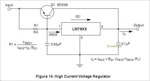

von Wilhelm S. (wilhelmdk4tj)
Hallo zusammen.
Auch eine Möglichkeit wäre, einen 'dicken' PNP als
'wrap around' einzusetzen. Siehe Anhang.
Das gibt zumindest die Möglichkeit, 2mal die Wärme loszuwerden.
73
Wilhelm
von MaWin (Gast)
Wilhelm Schürings schrieb:
> Siehe Anhang.
Wenn man dafür auf den Überstromschutz, Kurzschlusschutz, SOA-Schutz und
Übertemperaturschutz des LM78xx verzichten will, kann man das so machen,
es geht dann halt bie der ersten Überlastung (Anschluss eines
Kondensators mit Ladestrom oder Motors mit Anlaufstrom) kapott.
Ob der TO damit leben kann, wissen wir alle nicht.
Wer wenig einsetzt, kann auch nicht viel erwarten.
Es wäre zumindest auch eine Möglichkeit.
73
Wilhelm
Ja aber das Problem ist natürlich, dass eben die ganzen Schutzfunktionen
fehlen und darauf würde ich bei einem Netzteil ungerne verzichten. ;)
