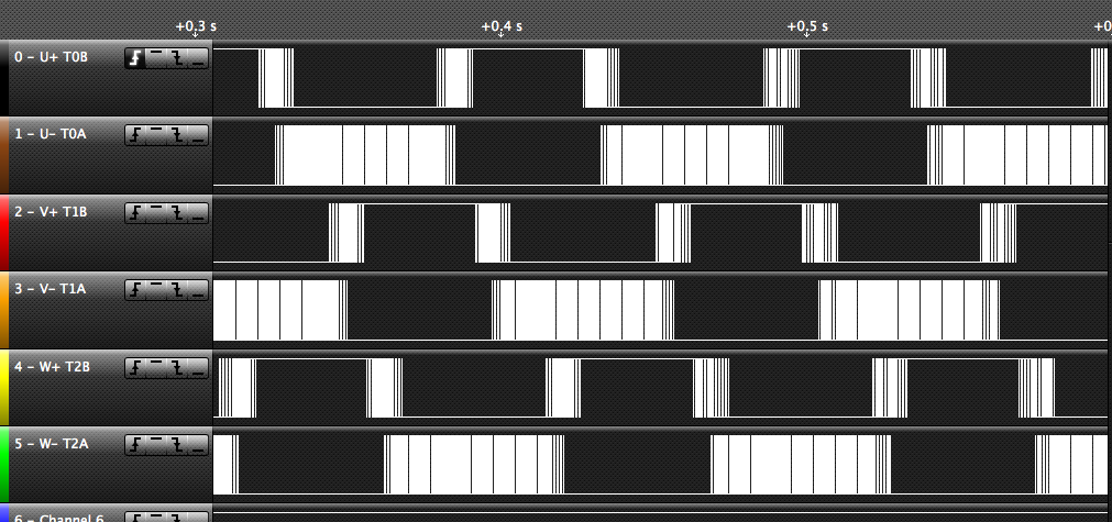

von Georg T. (microschorsch)
vielleicht muss ich meine Frage anders formulieren:
Wenn man die PWM-Signale der sechs Schalter mal in Detail ansieht, so
kann doch nur dann eine Leistung durch UVW, egal wie verschaltet
fließen, wenn auf das PWM Niveau heruntergebrochen jeweils eine high-
und eine low-seite eingeschaltet ist.
Meiner Meinung nach genügt es also nicht eine high- un deine low-seite
mal irgendwann auf high zu haben (aber nicht unbedingt gleichzeitig).
Ich hoffe es wird klar, was ich sagen will
Georg

Georg T. schrieb:
> Weiterhin dachte immer daran, dass sich die Signale einer der
> Flanken "teilen". Aber hier wird auf und abwärts gezählt, daher ist
> alles sauber und symmetrisch.
Flanken teilen? Wie meinst du das? In meinem 3-Phasen Umrichter wird
nämlich tunlichst darauf geachtet, das sich innerhalb einer Halbbrücke
nichts überschneidet, denn das würde wie bei jeder Halbbrücke zum
'Shoot-Through' führen, dem gleichzeitigen Leiten des oberen und unteren
Endstufentransistors (IGBT, MOSFet...).
Und abwärts zählen tu ich auch nicht, die Timer jedenfalls laufen
durchgehend von 0 nach TOP.
Und klar, ein PMSM oder BLDC arbeitet mit 6 Sektoren und nicht mit 8.
Eine reine Blockkommutation würde z.B. folgende Zustände im
Vorwärtsbetrieb haben:
1 UL, WH
2 VL, UH
3 VL, WH
4 WL, VH
5 UL, VH
6 WL, UH
wobei das die jeweilige Phase (UVW) und die obere (H) oder untere(L)
Halbbrücke darstellt.
Rückwärts läuft der Motor dann mit:
1 UH, WL
2 UL, VH
3 VH, WL
4 VL, WH
5 UH, VL
6 UL, WH

Selbst wenn mehrere Timer die selbe Cycle-Time verwenden, kannst Du
immer noch die Zyklen in verschiedenen Arten und Weisen
übereinanderlegen. Betrachtest Du nur einen Zyklus und dieser fängt für
PWM!=0% mit high an, so kommt die HL Flanke zuerst für das kleine PWM
Signal, dann für das größere, die LH Flanke ist aber für beider wieder
gleich. Man kann es aber auch genau anders herum machen.
Die dritte Möglichkeit und ich glaube, dass ist die, die Du verwendet
hast ist die, das auf die Mitte des Zyklus synchronisiert wird, was man
durch auf und abwärtszählen erreicht. Siehe dazu auch hier:
http://www.mikrocontroller.net/wikifiles/a/a9/PWM_Theorie_3.gif
Ich habe mittlerweile eine gute Seite gefunden, die die meisten Fragen
zu beantworten scheint, zumindest glaube ich das momentan :-)
http://de.wikipedia.org/wiki/Raumzeigermodulation
Danke für Eure Hilfe
Schorsch
find ich wirklich schön, deine Schaltung. Ich hätte mir für einen
Versuchsaufbau das LCD gespart und lieber eine UART Verbindung
drangebastelt, aber egal....
Hab die ganze Zeit gerätselt, warum Du den mega88 genommen hast und
nicht den mega8 aber Du brauchst natürlich 6 PWM-Kanäle, sonst kannst Du
die Amplitude nicht einstellen. -freu- hab was verstanden
Auf den ersten Blick verstehe ich nicht, weshalb Du deine sin-table
nicht nur für eine Phase hinterlegen kannst. Für die anderen Phasen kann
man doch den Index verschieben. Auch könntest Du sie während der
Init-Routine erzeugen und im RAM hinterlegen anstelle alle in den flash
zu schreiben.
Wenn ich Deinen Code richtig verstehe, benutzt Du das Deadband, um die
Amplitude einzustellen. Klingt logisch - weil mehr Amplitude, wenn mehr
an.
Aber, um zur Verständnisfrage zurückzukommen, in jedem Fall (mal
ausgenommen vom Deadband) sind 3 Schalter an, zwei oben und einer unten
oder andersherum. Müsstest Du nicht überprüfen, welcher der einzelne
Schalter ist und diesen dann zu den anderen legen, um ins Deadband zu
kommen??
Ich nehme an der IR2110 ist ein Treiber-IC für Mosfets und IGBTs?? Mir
ist nicht ganz klar wofür man die braucht, ich schalte meine IGBTs
momentan mit 6 Transistoren, geht auch, ich schalte aber auch wirklich
langsam...
Ich verstehe nicht ganz was der PID Regler macht, also ich verstehe
schon was ein PID Regler macht, aber nicht was er hier macht. Um V/f
konstant zu halten brauchst Du doch nur V auzurechnen...das hab ich noch
nicht kapiert.
Dann habe ich noch eine konzeptionelle Frage (und ich werde jetzt
bestimmt verhauen, weil ich mit Konzepten aus Schrittmotorsteuerungen
anfange):
Kann ich nicht die drei Sinus-Signale über PWM + Tiefpass erzeugen, den
Strom der drei Phasen über Shunt-Widerstände messen und die
Sinus-Signale als Vref1,2,3 zum choppen benutzen???? Auf diese Weise
könnte ich mir V/f doch komplett sparen??? Ich müsste eine
Blockkommutation, wie oben beschrieben aufbauen, und könnte den
Chopper-Teil komplett in Logik-Bausteinen aufbauen.
Bestimmt mache ich irgendwo einen Denkfehler...
Gruß bis morgen und Danke
Schorsch
Hallo Matthias et al,
so sitze gerade wieder vor dem Steckbrett und probiere rum.
Definitiv sehe ich nur PWM Signale an den H-Seiten (Pins 5,11 und 16)
das sind jeweils die B-Signale.

Georg T. schrieb:
> Laufen bei Dir wirklich alle Ausgänge??
> Hast Du Deine Fuses irgendwie speziell gesetzt??
Ja natürlich laufen alle Ausgänge, sondern wären hier schon einigen
Leuten Sachen um die Ohren geflogen :-)
heute habe ich mich mit einem Kollegen über dieses Thema unterhalten. Er
hat mir zwei Tipps gegeben.
1. VCCIO und VCC unbedingt trennen
2. Frequenz tiefer machen
Die Spannungen trennen war kein Problem, habe noch ein weiteres Netzteil
in der Grabbelkiste gefunden. Dann habe ich mal die Frequenzen
nachgemssen. Da ich einen 7-komma-nochwas quarz benutze komme ich auf
eine PWM-Frequenz von etwa 14kHz. Das freiverdrahtet ist ambitioniert.
Ich hab also den Prescaler auf 8 gesetzt.
Seit dem ich diese beide Dinge geändert habe rauchen meine IRs nicht
mehr ab!! Matthias, was für einen Quarz benutzt du?? 1MHz?? Ich
persönlich denke aber, dass das Trennen der Spannungsversorgungen
größeren Einfluss hatte.
Ich habe noch eine Frage:
Habe nachdem ich die oben genannten Punkte geändert hatte gleich mal
Matthias Code ausprobiert (hier die Prescaler auf 8 gesetzt). Habe die
Signale dann mit einem Logik-Analyser angesehen (siehe Anhang). Ich
halte es für sinnvoll was die High-Signale da tun, aber was tun denn da
die Lows??? Zumindest erklärt das weshalb der Motor nur zuckt
Wie funktioniert das mit dem Bootstrap, wenn das Low-Signal so lange auf
Null liegt??
Schorsch
Steht im Schaltplan: 16MHz.
Georg T. schrieb:
> Ich
> die Lows???
Nee, du hast völlig übersteuert. Dreh mal bitte das V/f Verhältnis
runter auf normale Werte. Du siehst dann zwei invertierte Sinus-PWM auf
jeder Phase.

56
  OCR2A = sinTab[index2A];
57
  OCR2B = 255-sinTab[index2B];
58
  counter++;
59
  if (counter == 30) {
60
    deg += 30;
61
    counter = 0;
62
63
  if (deg >= 360) deg = deg-360;
64
65
66
Ob ich in der sinTab (ein array von 0-90 für sin(0) bis sin(90)) einen
reinen Sinus hinterlege, oder das was Matthias eine Popokurve nennt,
spielt keine Rolle, in etwa selbe Performance, möglicherweise ist das
bei anderen Spannungen aber anders.
Nun zu meiner Frage - ich habe mir ansehen, wie Matthias das in seinem
Code gemacht hat, anscheinend kann er einfach indices in der Tabelle
überspringen - gewissermaßen, ohne das counter-gedöns am ende der ISR
einfach deg+=2 machen. Wenn ich das versuche, dreht sich der Motor zwar,
schüttelt sich dabei allerdings. Das selbe, wenn ich deg gewissermaßen
halbiere (mit counter nur jedes zweite mal inkrementiere) ich habe aber
den Eindruck, dass der Motor mehr Drehmoment bekommt, je weniger
Schritte ich insgesamt mache, also counter und deg auf 10, 20 oder gar
30.
Ich freu mich, dass ich so weit gekommen bin, aber ich würde mich noch
mehr freuen, wenn ich die Geschwindigkeit verändern könnte....
Vorschläge??
Schorsch
