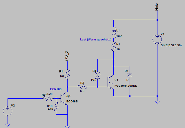

Gast #3649304
trotz einiger Maßnahmen bleibt meine Simulation leider immer hängen. Was
ich versucht habe:
- Control Panel -> SPICE   Solver:Alternate
- Flankensteilheit reduziert
- .options cshunt=1e-15
Nun traue ich meinem IGBT Simulationsmodell sowieso nicht so recht. Ich
habe es mal angehängt. Die beiden Dateien habe ich hier aus dem Forum
und einfach in die entsprechenden Ordner meines Programmverzeichnisses
kopiert.
Eigentlich geht es mir aber darum:
Der IGBT soll eine induktive Last schalten. Anders als ein Triac soll er
auch im bestromten Zustand abschalten können. Wenn ich das tue, bekomme
ich aber Probleme mit dem Freilaufstrom. Eine Freilaufdiode ist nicht
drin, weil sie die Last bei negativen Halbwellen überbrücken würde.
Möglich wäre wohl eine aktive Gleichrichtung. Die wollte ich aber
umgehen wegen Platz und Aufwand. Dann habe ich von den Trick mit der TVS
Diode gelesen (siehe Bild). Sobald die Spannung am Collektor zu hoch
steigt, zieht die Diode das Gate nach hoben, sodass der IGBT wieder
etwas leitend wird und den Stom abführt. Die Idee finde ich genial, nur
kann ich es in der Simulation leider nicht nachweisen. Bevor ich nun
viel Zeit investiere und einen Prototypen aufbaue und Programmiere
wollte ich mal fragen, ob jemand das schon gemacht hat oder einen Grund
kennt, aus dem das nicht klappen könnte? Andere Vorschläge sind
natürlich auch willkommen. :)
Grüße
Chris
Gast #3649330
Ja, neuerdings kann LTSpice erkennen, ob die Schaltung in der Realität
kaputtgehen wird. Wenn LTSpice das feststellt, bleibt es an der Stelle
stehen. Diese Stelle ist bei dir das viel zu langsame Einschalten des
IGBT über den hochohmigen R11. ;-)
#3649378
@ Chris (Gast)
Schön.
Toll.
Nennt sich Active clamping.
Ausserdem braucht man dazu einen Treiber, der das Gate in dem Moment
NICHT hart auf 0V zieht. Mal abgesehen davon, dass dein "Treiber" keine
Power hat. Du brauchst eher das Gegenteil. Per Transistor auf HIGH
ziehen und per Wiederstand (1k und weniger) auf LOW. Dann kann nämlich
auch das Clamping das Gate noch hochziehen, ohne gegen einen Transistor
zu arbeiten.
#3649381
Und wenn man mit einem IGBT Wechselspannung schalten will, nimmt man
meistens eine Gleichrichterbrücke davor, dann sieht der IGBT immer nur
Gleichspannung. Oder man nimmt zwei IGBTs mit antiparalleler Dioden in
Reihe (Emitter verbinden). So arbeiten OptoMosfets.

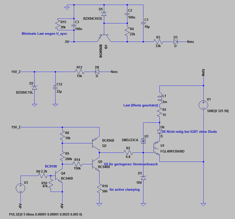

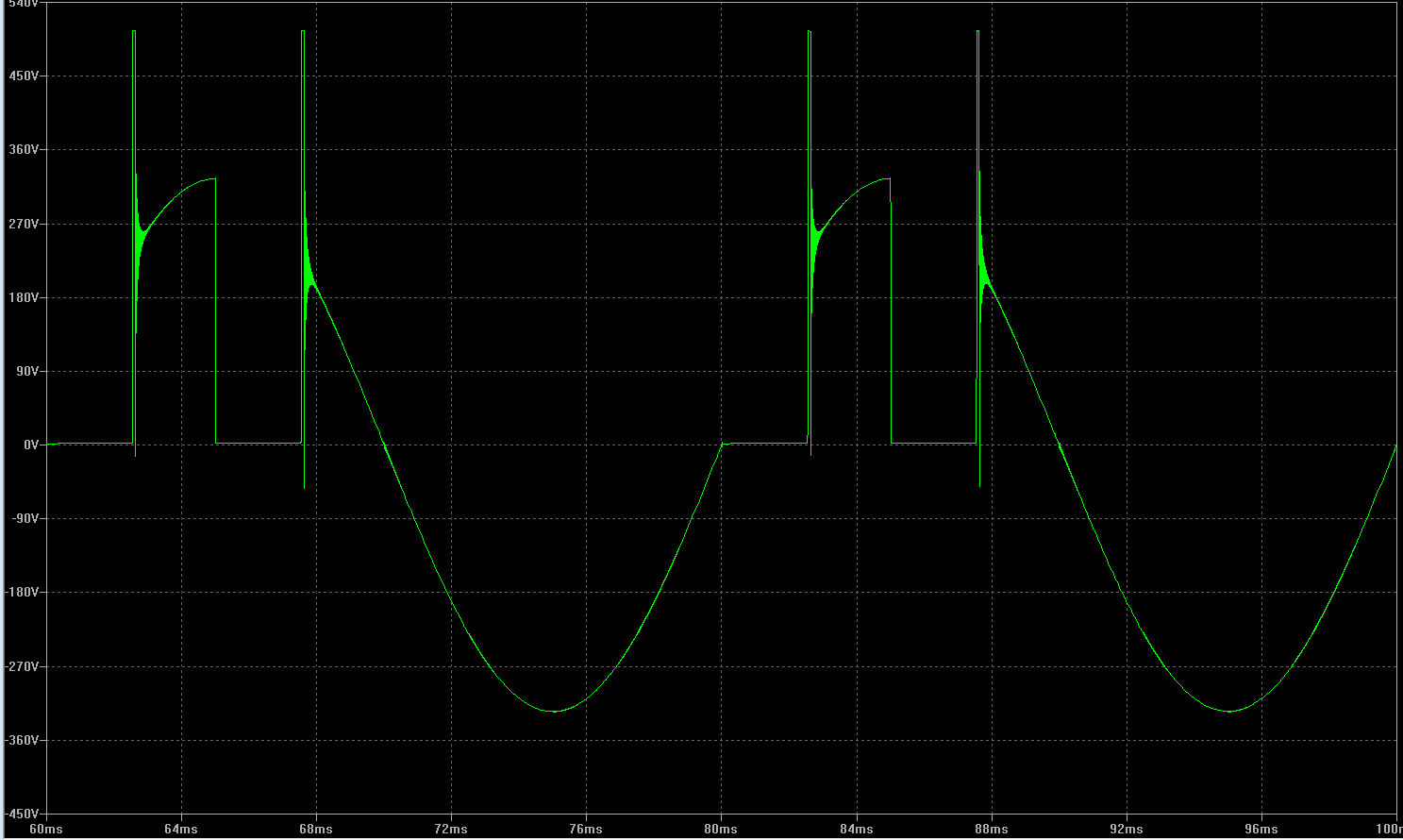

Gast #3668993
es hat eine Weile gedauert, aber es hat sich auch ein Bisschen getan.
Unter Berücksichtigung Eurer Kommentare habe ich den Treiber nochmal
überarbeitet. Einige Rahmenbedingungen sollte ich nun noch erwähnen:
- Es geht um eine Erweiterung einer Elektronik und der Bauraum ist
wirklich SEHR begrenzt. Für einen aktiven Freilauf ist vermutlich
bereits kein Platz mehr. Aus dem gleichen Grund möchte ich auch auf eine
Gleichrichtung verzichten, da ich die Dioden kaum entwärmen könnte.
- Ich habe auf der Elektronik bereits -5V zur Verfügung (Diskret
erzeugt, siehe Bild), womit auch der µC arbeitet. Der Treiber muss also
mit -5V...0V angesteuert werden.
Die Simulation funktioniert nun. Das einzige Problem ist, dass der IGBT
sich etwas aufschwingt.
Da ich der Simulation aber nicht 100%ig traue habe ich das ganze mal auf
einer Lochrasterplatine zusammengelötet. Eine Weitere Platine mit µC
überwacht die Netzspannung und steuert den Treiber an. In der Positiven
Halbwelle wird der IGBT aktuell 2 mal ein und wieder ausgeschaltet.
Leider hat sich gezeigt, dass die Schwingungen in der Praxis deutlich
stärker sind, als in der Simulation, und das obwohl ich bisher nur eine
ohmsche Last habe (230Ohm)!
Ich habe mal mit einem 100nF Kondensator rumgespielt. Vom Gate auf GND
hat keinen Wert, genausowenig parallel zur TVS Diode. Parallel zum IGBT
waren dagegen alle Störungen verschwunden, auch ohne Active Clamping.
Ich vermute aber, dass der Kondensator bei einer Induktiven Last
deutlich größer ausfallen müsste -> Platzprobleme
Ich habe also weiterhin Fragen zum Active Clamping:
1. Ich habe gelesen, dass das verfahren ohnehin nicht als Dauerlösung
genutzt werden sollte, sondern nur für ausnahmefälle, da der IGBT dabei
altern würde. Macht das Verfahren bei 100xSchalten/Sekunde überhaupt
Sinn?
2. Falls ja: Wie bekomme ich die Schwingungen in den Griff?
Ich hoffe, dass mir wieder jemand helfen kann :)
#3669380
Also dein IGBT-Treiber sieht ziemlich schwach aus. Mit dem wirst du
nicht lange Freunde haben, weil der IGBT beim Schalten wahrscheinlich
verglüht wenn du den mit so lahmen Flanke ansteuerst. Andere kaufen sich
extra ein Gate-driver IC das 1A und mehr Gatestrom treiben kann. Ersetze
wenigsten R5, R14 und R16 durch 0Ohm und ersetze R6 durch 1kOhm(0,5W).
Die beiden Transistoren bitte noch von oben nach unten tauschen, damit
die Emitter in der Mitte sind.
Gast #3669732
Macht Sinn, danke!
Helmut S. schrieb:
> Ersetze
Hier bekomme ich aber zwei Probleme. Wenn R5, R6 zu klein sind, muss
meine 15V Versorgung einen zu großen Strombereich abdecken. Entweder
Brennt die Z-Diode im Leerlauf durch oder die Spannung bricht unter Last
ein. Aber Das Problem lässt sich ja mit einer besseren Versorgung lösen.
R16 habe ich aber eigentlich extra rein gemacht, damit das Active
Clamping funktioniert. Was mache ich denn dann mit meinem Freilaufstrom?
ein Gate-driver IC wäre natürlich auch eine Möglichkeit. Zum Beispiel
sowas?
http://www.fairchildsemi.com/ds/FA/FAN3121T_F085.pdf
Ich müsste dann nur noch meine -5V...0V mit Transistor auf 0V...5V
wandeln.  Gibt es für meinen Fall ein Standardbaustein? Sowas wie den
Enable oder invertierten Ausgang brauche ich ja eigentlich schon gar
nicht. Und auch sonst habe ich ja keine extremen Anforderungen. Der
Fokus sollte also auf klein und günstig liegen.
