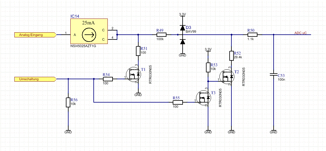

Bin gerade dabei eine Analog-Eingangsbeschaltung zu entwerfen. Ziel ist
es 0-20mA sowie 0-10V Signal messen zu können. Die Umschaltung erfolgt
mit Hilfe von dem Mikrokontroller (MSP430) über die FETs.
Die Schaltung bzw. der Mikrokontroller Eingang sollte beim Anlegen von
24V am Analogeingang keinen Schaden nehmen.
Was haltet ihr von diesem Ansatz? Kritik erwünscht! :)
Gruss Max
von Easylife (Gast)
Sollte so gehen.
C53 ist vielleicht etwas groß geraten.
Bis der über die 101K umgeladen ist vergeht einiges an Zeit.
So 1 Sekunde müsstest du zwischen 2 Messungen wohl warten...

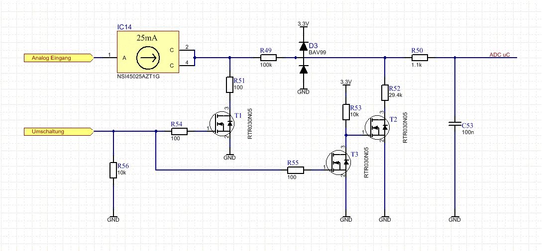

von stefanus (Gast)
Bei 24V fließen durch den 100 Ohm Widerstand 240mA, macht ca 6 Watt. Das
war wohl nicht so geplant, oder doch?
von Easylife (Gast)
> Watt. Das
Da sollte man dann wohl zunächst die Spannung messen, und wenn die sagen
wir mal 7V überschreitet (mit einem 1/2W 100R) erst gar nicht auf
Strommessung umschalten.
Oder zur Sicherheit halt wirklich einen 10W Widerstand einbauen.

Bzw. was ist das eigentlich für eine Stromquelle, die du da messen
möchtest?
von Harald (Gast)
Den NSI45025 hast Du wohl zur Strombegrenzung - nehme ich an. Der
versaut Dir bei der Spannungsmessung aber evtl. die Linearität.
Alternative wäre, den 100R beim MOSFET auf die Sourceseite zu verlegen.
Dann schnürt bei zu hohem Strom die fallende Gate-Source Spannung den
MOSFET ab und schützt damit den Bürdenwiderstand. Voraussetzung ist
allerdings ein genügend hohe Gate-Spannung zum Umschalten, damit der
MOSFET entsprechend niederohmig im Normalfall bleibt. 5V zur Ansteuerung
sollten reichen.
Den 100k am Eingang hast evtl. so hochohmig gewählt, damit bei zu hoher
Eingangsspannung die obere Diode gegen 3.3V die Versorgung nicht abhebt
- richtig? Vorschlag: hänge die obere Hälfte der Doppeldiode D3 nicht
gegen 3.3V sondern gegen eine 3.1V Z-Diode. Diese Z-Diode wird mit einem
Vorwiderstand gegen z.B. 5V im Arbeitspunkt voreingestellt. Kommt es
jetzt zu einer Überspannung am Eingang wird der Strom über die Z-Diode
abgeleitet und nicht gegen die 3.3V Hauptversorgung. Wenn so getan kann
man den 100k deutlich kleiner gestalten. Bei x Eingängen die Z-Diode
entsprechend auslegen.

4-20mA und 0-10V ist eine gängige Lösung bei Sensoren. Sprichst du auf
das Bauteil IC14 an? Hierbei handelt es sich um einen Current
Controller, mit welchem ich eine Strombegrenzung machen wollte. Jedoch
hat mit Harald auf folgendes Problem hingewiesen:
Danke für diesen Hinweis Harlad!! Werde mal deine Lösung mit dem 100Ohm
nach den FET und 5V zum schalten testen.
> - richtig?
Genau. Die 100k habe ich zur Strombegrenzung bzw. damit der analoge
Spannungseingang möglichst hochohmig ist, so hoch gewählt. Den Vorschlag
von Harald mit der Z-Diode hab ich in V2 mal umgesetzt. Hättet ihr
Bedenken die obere Diode wie in Version 1 direkt an 3.3V zu hängen?
Gruss Max

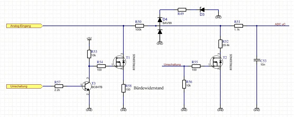

von spontan (Gast)
Die Z-Diodenschaltung ist aber anders beschrieben als gezeichnet.
von Harald (Gast)
Genau, D4 direkt an D3, R49 gegen eine Hilfsspannnug, z.B. 5V oder 12v
(oder was auch immer). R49 stellt dann den Arbeitspunkt der Z-Diode nur
grob ein. Das ist notwendig, damit die Zenerspannung bei geringer
Belastung schon passt.
Übrigens brauchst Du nur eine Z-Diode für n Kanäle. Die "D3s" der
anderen Kanäle können parallel mit auf D4 geführt werden. Worst-case
Belastung der Z-Diode natürlich berücksichtigen.
von Harald (Gast)
Weiterhin: Mache doch einen festen (nicht geschalteten)
Spannungsteiler-Widerstand parallel zu R52, z.B. für einen
Eingangsbereich 5V. Wenn die Umschaltung des Teilers jetzt noch
unabhängig von der Bürde wird gewinnst Du einen Bereich. Allerdings
würde sich die Auflösung für die Strommessung entsprechend
verschlechtern.

Ich würde die Bürde einfach so auslegen, dass bei 20mA die gewünschten
10V herauskommen. Mit dem passenden 500R Widerstand ist dann auch diese
hingebastelte Spannungsbereichumschaltung hinfällig.
von Harald (Gast)
Sorry für die vielen Posts, noch etwas:
Sehe gerade, die BAV99 ist ja eine Standard Siliziumdiode. Damit hast Du
0.7V Abfall. Bei einer 3,1V Z-Diode hätte man dann max. 3,8V (ca.) am uC
Eingang - evtl. zu viel für einen uC, der mit 3.3V versorgt wird. Man
könnte eine 2,7V Z-Diode nehmen, dann wäre man bei 3,4V. Allerdings
alles mit Toleranzen behaftet, bitte beachten, damit die Messung imm
oberen Bereich nicht verschliffen wird.
Bitte mal etwas rechnen, Toleranzen beachten und evtl statt der BAV99
eine BAT54S (Schottky) einplanen.

Hallo Zusammen,
Die angehängte Schaltung ist wieder aktuell und ich bitte euch um
weiteren Rat.
> sollten reichen.
Nun meine Frage. Wird eine zu hohe Spannung angelegt, steigt die
Spannung über dem Bürdewiderstand und der MOSFET schnürt, wie Harald
schrieb, ab. Mein Verständnis nun ist, dass aber durch das Abschnüren
die Spannung über dem Bürdewiderstand wieder kleiner wird und somit die
Wirkung des "Abschnüren" entfällt. Dies führt zu einem ständigen ein und
ausschalten vom MOSFET. Bin ich richtig mit dieser Annahme und habt ihr
Verbesserungsvorschläge? Kann dies zu Problemen führen?
Gruss Max
von Harald (Gast)
Der MOSFET wird nicht schalten sondern sich in einem Arbeitspunkt
einstellen.
Eine hohe Spannung an der Bürde lässt die Spannung an Source steigen und
verringert so die Gate-Source Spannung (weil G "fest" an 5V). Der Strom
wird abgeschnürt und verringert die Spannung an der Bürde. Ein gewisser
Arbeitspunkt stellt sich ein.
Wie hoch ist denn jetzt deine Referenz im Controller? Mit 2.5V könnte
das perfekt funktionieren, denn mit 2.5V GS Spannung ist der zusätzlich
verursachte Bürdenwiderstand durch die DS Strecke noch vernachlässigbar.

von Max B. (elektrounenmax)
Hallo Haralds,
Danke für eure Rückmeldungen. Habe nun gleich mal den FET mit
Bürdewiderstand aufgebaut und eine Messung durchgeführt. Der FET stellt
sich auf einem Arbeitspunkt ein und begrenzt somit den Strom über der
Bürde auf ~27mA bei 33V am Analogeingang. Wie gewünscht, danke nochmals
für den Input Harald. :)
Meine Referenzspannung für den ADC beträgt 2.5V. Die zusätzliche DS
Strecke (<100mOhm) bei 2.5V GS kann meiner Meinung nach vernachlässigt
werden. Der Bürdewiderstand ist 100Ohm 0.1%.
