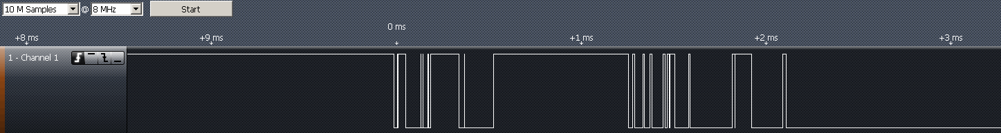

Habe mir gerade das Prellen mal mit nen LA angesehen, gut ist kein Oszi aber mal so ganz grob kann ich den von B&J genannten 500mSek Prellzeit widersprechen, hat mich damals schon verwundert als solche Prellzeiten genannt wurden. Habe gerade in einem alten Beitrag von mir, die B&J Aussage wiedergefunden: 10mA als Mindestwert über die Kontakte würde die Lebensdauer nicht verringern. Versuchsbedingungen: 5V, 10 kOhm Pullup, Taster gegen Masse Prellzeiten liegen bei knapp 2 mSek, beim loslassen des Tasters ist hingegen gar kein Prellen mit dem LA festzustellen.
