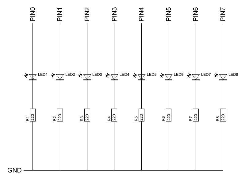

ich habe unter Vorlage ein kleines Programm in Assembler geschrieben
welches mir 5V auf PORTD geben soll. Es funktioniert aber leider nicht.
Da ich gerade anfange Assembler und die Welt der µC zu erlernen finde
ich den Fehler einfach noch nicht. Es wäre schön, wenn mir jemand eine
kleine Hilfestellung geben könnte :)
Hab den µC mit AtmelStudio6 geflasht und dann einen Reset durchgeführt.
Leider leuchtet nur die LED an Pin0. An PIN1 schwach und darüber hinaus
gar nicht mehr :(

von Ben E. (der_ben)
Hier der Aufbau der Schaltung im Anhang.
In AtmelStudio mach ich den Build und flashe dann über Device
programming.
Dann bei Memories auf Program.
Flash und Verify ist OK.
Das gleiche bei Fuses und Lock bits. Program und Verify OK.
Seltsam ist, dass die orangene LED (L) durchgehend blinkt. Auch nach
einem Reset.
Hardware ist ein Sainsmart UNO R3.
> PortD0..7 liegt auf Pin0..7? Sicher nicht bei dem Mega328P, den die
> Firma Atmel produziert...
Am Chip selbst sind es die Pins 2,3,4,5,6,11,12,13
Auf dem Board sind die auf der Platine mit PD0 - PD7 deklariert.
Sry, das hatte ich in der Zeichnung falsch angegeben.
Hab jetzt nochmal probiert und im Flashmodul das HEX.File aus dem
Releaseordner angewählt und geflasht. Immer noch kein Erfolg.
Stelle die Verbindung per USB her. Kann zwar die Device Information
auslesen und die Verify durchführen, bekomme aber unter Tool Information
nur den Debug host und den Debug port angezeigt. Bei Connection steht
nix.
Hab dann jetzt auch mal die Spannungen gemessen am Board. An PD0 hab ich
4,91V, an PD1 4,87V und ab PD2 0,02V, also nix mehr. Kurios ist auch,
dass wenn ich eine LED mit Vorwiderstand direkt an den 5V-Pin
anschließe, (wo ich ebenfalls 4,91V messe) diese dort heller erscheint,
wie an PD0 (4,91V).

von c-hater (Gast)
Ben E. schrieb:
> Kurios ist auch,
> wie an PD0 (4,91V).
Miß' an PD0 während die LED leuchtet! Dann wirst du eine deutlich
geringere Spannung messen.
Und das ist völlig normal. Das ist einfach die Auswirkung des
Innenwiderstand des Ausgangstreibers des Pins. Stark vereinfacht kannst
du den mit etwa 40Ohm kalkulieren.
Dieser Effekt hat mit deinem Problem nichts zu tun.
Ja, irgendwie möchte das Programm nicht auf den Controller. Hab mal
meine USB-Verbindung gemessen. Habe konstante 5,07V. Ich google mich mal
weiter durch. Zumindest wird der Controller als Arduino UNO an COM12
Port im Gerätemanager erkannt.
Hab den Strom mal gemessen. Hab bei geschalteter LED (nur eine an PD0)
2,4mA und am 5V Pin 12,6mA. Würde ja bedeuten, dass ich 8 LEDs an PortD
gleichzeitig schalten kann. Pro PIN 40mA, empfohlen 20mA und insgesamt
200mA.
An PD1 (4,8V) messe ich allerdings nur 0,08mA mit einer LED. Naja, vllt
liegts ja am vorinstallierten Programm und es ist kein Defekt.
Danke für den Tip mit dem Innenwiderstand. Dadurch verringert sich ja
dann auch der Strom. Nur das der Unterschied so gewaltig ist, hätte ich
nicht gedacht. Nur die 40 Ohm hauen dann wohl nicht so ganz hin mit dem
gemessenen Strom. Sollten rechnerisch ja dann um die 11mA sein und nicht
2,4mA die da durch die Schaltung fließen.
