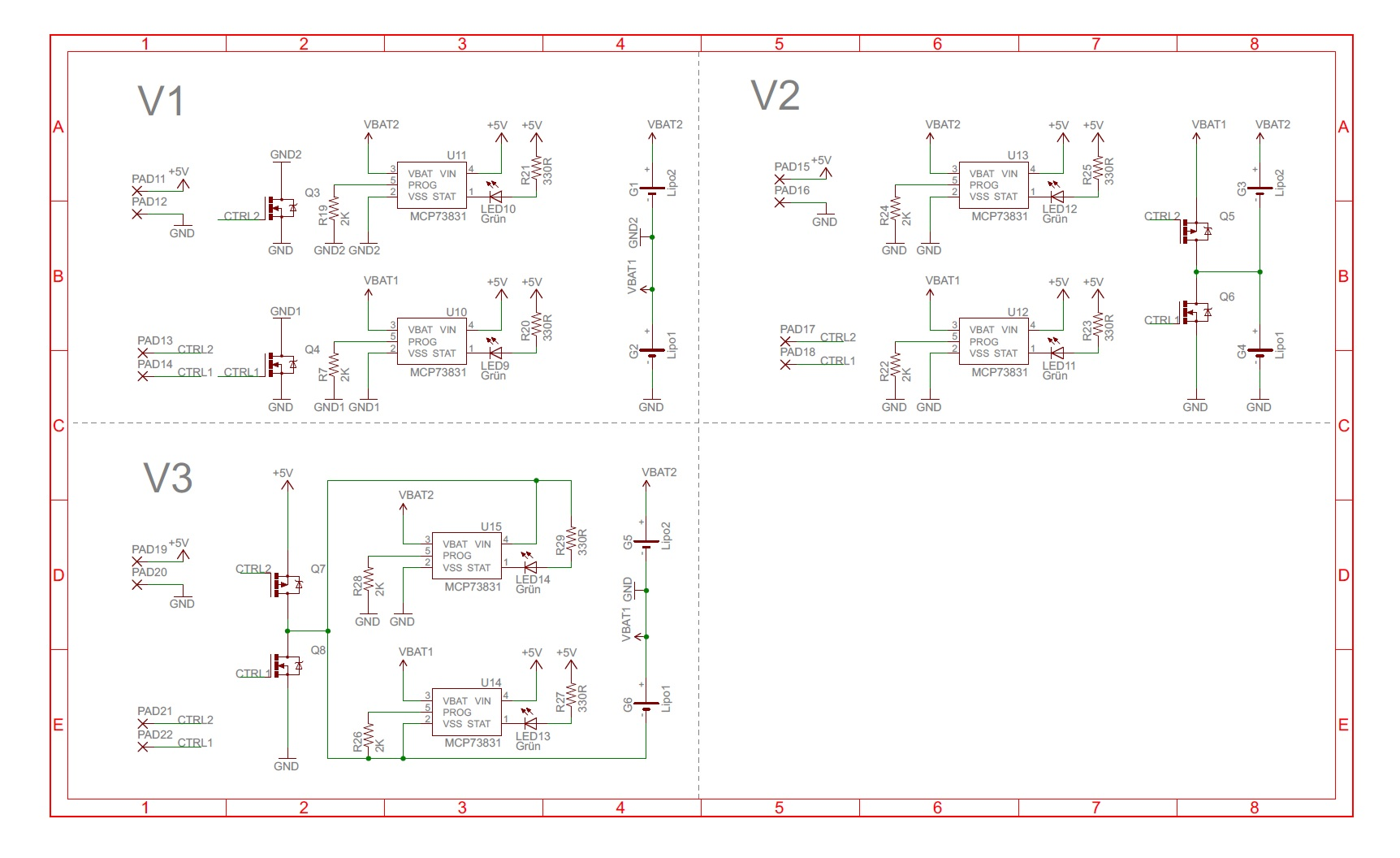

Hallo Liebe Elektronik Freunde ,
Stehe gerade vor einem Problem und würde mich sehr über eure Hilfe
freuen. Ich möchte ein Lipo Ladegerät für 2s Lipo´s bauen welches über
USB mit Strom versorgt wird , und natürlich die Akkus Balanced beim
laden.
Folgende Daten hat der Lipo Akku :
- 2S1P (2 Cellen in Reihe mit Mittelabgriff)
- 650mAh
- 1C Max Ladestrom
- 10C Max Entladestrom
Da die meisten USB Port nicht mehr als 500mA können , sollte das
Ladegerät auch nicht mehr verbrauchen.
Nun habe ich schon 3 Ansätze erarbeitet , realisiert und auch getestet
... leider ohne erfolg.
Im Anhang könnt ihr die Schaltpläne der 3 varianten finden.
Der Schaltplan zeig jeweils nur das Grundprinzip , in meinen
Testaufbauten habe ich natürlich die Mosfets noch jeweils mit passenden
Transistoren versehen.
Zu Erklärung meiner 3 varianten :
Bei allen 3 varianten habe ich jeweils "ctrl1 & ctrl2" abwechselnd im
10sek Takt mit einem Attiny45 getoggelt , sodass immer jeweils ein Lade
IC hätte laden sollen.
Als Lade IC ist immer der MCP73831 zum Einsatz gekommen.
V1 :
Hier habe ich mit einem N-Fet jeweils die Masse des Lade IC´s
geschalten.
Immer abwechselnd natürlich :)
V2 :
Hier wurde entweder "VBAT1" über einen P-Fet geschalten (um "Lipo1" zu
laden) , oder über einen N-Fet "GND"  (um "Lipo2" zu laden).
V3 :
Hier habe ich von "U15" die Versorgungsspannung geschalten ,oder die
Masse von "U14".
Bei allen 3 Schaltungen habe ich versucht zu erreichen dass immer einer
der Beiden Zellen die im Akku verbaut sind ,geladen wird.
Mehr oder weniger sind alle 3 Varianten in Rauch aufgegangen :(
Jetzt gibt es noch die Variante das man mit einem Step-up Wandler sich
aus den 5V vom USB eine höhere Spannung erzeugt ,und einen fertigen Lade
IC für 2 Cellen verwendet (z.b. MCP73213).Allerdings denke ich dass es
mit einer Abgewandelten form einer meiner 3 Varianten auch funktionieren
sollte.
Ich bin wirklich gespannt auf eure Lösungsansätze :) ich bin gerade
etwas ratlos ....
Danke !
Und ein Schönes Wochenende euch.
Grüße,
Lars

So wie ich das sehe schließt du jedes mal den unteren LiPo kurz...
Du könntest mit 2 Relais einen Umschalter realisieren.

von Julian B. (julinho)
Du solltest dein Konzept noch mal überdenken.
Vbat1 und Vbat2 sind schon mal nicht potentialfrei.
Du mußt mit Sicherheit beide Kontakte vom Akku schalten,um einen
Kurzschluss zu vermeiden.
Simuliere das ganze doch mal mit swcad.

@derElf : An Relais dachte ich auch schon , nur sind diese in SMD sehr
teuer...und die normalen einfach zu groß.
@Wolfgang R. : Später hängt an dem USB Port vom Lader noch ein FTDI 232
(um einen Microcontroller zu Programmieren) , dieser kümmert sich um
eine Ordnungsgemäße Anmeldung beim Rechner.
@Julian Baugatz : Danke für deinen Tipp , werde das auf jeden Fall mal
mit swcad versuchen zu simulieren.
Im einfachsten Fall hat das Ladegerät Aufwärtswandler und erzeugt damit
die höhere Spannung.
von rio71 (Gast)
warum nicht die beiden akkus auftrennen und mittels relais geschlossenem
ruhekontakt in reihe verbinden.
bekommt das relais am usb dann strom, schaltet es beide akkus parallel
und du kannst ne normale ladeschaltung für 1 zelle (500mA, oder wie auch
immer)  konfigurieren, z.b. tp4056
http://www.ebay.de/sch/i.html?_trksid=p3984.m570.l1313.TR0.TRC0.H0.Xtp4056&_nkw=tp4056&_sacat=0&_from=R40
die ausgleichsströme beim parallelschalten sollten sich relativ selbst
begrenzen, da innenwiderstand der zellen, ganz ähnlicher ladezustand
etc. kaum größere stöme generieren.
und balanciert sind sie am ladeende perfekt.. :-)
