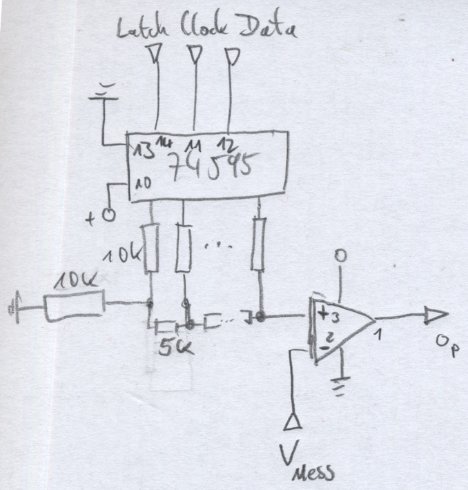

Zur eigenen Horizonterweiterung bei Regenwetter habe ich mir einen
kleinen ADC selbstgebastelt. Schaltung anbei, nichts wirklich
weltbewegendes.
Der Opamp ist ein LM358, Versorgungsspannung ist 4,8V (USB).
Die Spannungsmessung klappt bis ca. 3,6-3,7 V, danach schaltet der Opamp
nicht mehr. Wenn ich den Opamp extern und höher versorge, komme ich an
die R-2R-Spannungsgrenze.
Grundsätzlich glaube ich zu verstehen, woran es liegt: Spannungsabfall
über die Transistoren im Opamp.
Dazu meine Fragen:
a.) ist das richtig?
b.) Gibt es Alternativwege ohne höhere Versorgungsspannung?
Danke!
Das ist ein DAC
> Dazu meine Fragen:
Ja, der LM358 kommt auf Grund seines internen Aufbaus nicht der
Eingangsspannung nicht ganz an die positive Versorgung ran
R2R OPVs wie z.B. den MCP606
ICh würde die CMOS Version des 74595 (74HC595) verwenden, da die TTL ICs
mit dem Ausgang nicht an die positiver Versorgungsspannung ran kommen:
Vout(high) typ 3.4V @Ub=5V.

Das Stichwort wäre "common mode input voltage" also der
Gleichtakteingangsspannungsbereich. Und der ist lt DB immer etwas
niedriger als die anliegende Betriebsspannung.
Gast #3650614
Das Stichwort heißt RRIO (Rail to Tail on Input and Output). Die kommen
sowohl am Eingang als auch am Ausgang an die Versogungspannungen heran.
Ansonsten gibt es noch quasi einseitige, die dann aber mit ihren
Eingängen bis ca. 0.5 Volt unter die negative Betriebsspannung
herunter können. Die können also selbst bei Betrieb an 0 und 5V nen
Nulldurchgang noch sauber finden.
