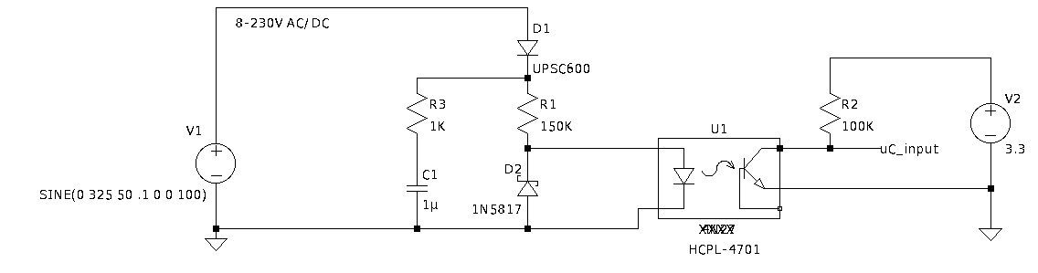

von Sascha (Gast)
Von Eltako gibt es Relais, die mit einem extrem breiten Bereich von
Steuerspannungen angesteuert werden können: 8..230 V UC (ER12DX-UC)
Soetwas würde ich gerne für einen Eingang an einem µC nachbauen.
Optisch isoliert muss es sein, daher sollte ein Optokoppler her.
Für die Asteuerung der LED bräuchte man eine Konstanstromquelle, die mit
8-230V arbeitet...
Hat jemand schon mal so etwas ausprobiert und ggf. einen
Schaltungsvorschlag?

von Easylife (Gast)
AC müsstest du erstmal gleichrichten.
Der rest ist einfach:
Nimm einen passenden Optokoppler, z.B. HCPL-4701
Der kommt mit einem sehr großen Bereich an Eingangsströmen klar
(40uA - 5mA)
Vorwiderstand = 150K
Fertig.
Eine 15V Zenerdiode (anti-)parallel zum Optokoppler schadet auch nicht.

von Easylife (Gast)
OK, also sowohl AC als auch DC.
Ich denke das lässt sich trotzdem mit eine recht einfachen Schaltung
realisieren (siehe Anhang)

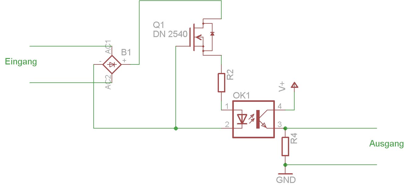

von Christian H. (c_h)
Bei dem letzten Schaltplan wird aber nur eine LED für den Optokoppler
betrieben. Die Eltako-Relais holen ihre gesammte Spannung aus dem
UC-Eingang. Mich würde sehr interessieren, wie das funktioniert: Wie
bauen die eine Schaltung, die mit 12-230V betrieben werden kann? Ist der
Trick eine Zehnerdiode mit Vorwiderstand? Eltako bewirbt auch, dass es
kein Standbyverlust durch die bistabilen Relaise gibt (Ein Elko dürfte
einen Rest Strom speichern um die Spule anzusteuern zum Lösen, wenn die
Eingangsspannung abfällt), also dürfte so eine Schaltung entweder keinen
Widerstand zum Verheizen verwenden, oder müsste sich selbst irgendwie
abschalten.

von Klaus F. (klaus27f)
Christian H. schrieb:
> : Wie bauen die eine Schaltung, die mit 12-230V betrieben werden kann?
Evtl. ist das was drin wie ein LND150
Diese Sorte Eltakos (oder zumindest die ohne Nulldurchgangserkennung)
werden nur über die Steuerspannung (12V DC gepolt bis 230V AC) versorgt
und geschaltet. Um das Bistabile Relais bei Verlust der Steuerspannung
in die Aus-Position zu bewegen wird Strom aus einem Elko verwendet und
die Kontroll-LED wird faded zügig aus.
Es muss also eine Schaltung sein, die 12V bis 230V verkraftet und
effizient (angeblich 0% Standbyverlust) ist
