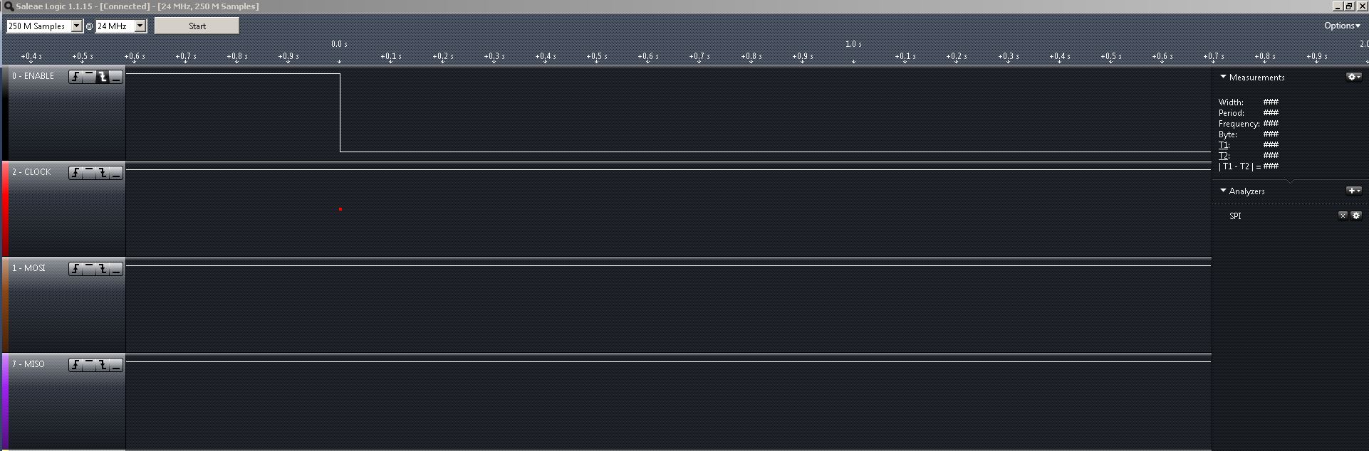

es kann eigentlich nur ein ziemlich doofer Fehler sein aber ich habe
keine Ahnung.
Hatte bisher immer Soft-SPI verwendet. Für das Arbeiten mit einer
SD-Karte ist mir das aber zu langsam.
Also Hardware SPI. Leider kommt nichts auf dem Bus an. Habe nun mit den
wenigen, nötigen Codezeilen experimentiert. Ohne Erfolg. Die
Verbindungen sind Ok, da die SOft-SPI mit dieser Hardware problemlos
funktioniert.
bei:  SPDR = XXXX;   bleibt das Programm stehen?!
Mit dem Logikanalyser sieht man, dass lediglich Chipselect/Slaveselect
auf LOW geht. Mehr passiert nicht.
PS: der angehängte Code ist vermutlich nicht sauber formatiert. Habe zig
Beispiele versucht und aufräumen wollte ich dann erst, wenn endlich der
Bus "fährt"
vielen dank für alle Mühen

The AVR’s SPI module is designed so that if the SS pin is an input and
it reads low (0 V), then the SPI module will automatically go in to
slave mode (the MSTR bit in SPCR will become zero) and all SPI
transmission functions in this library will return a result of zero.
Therefore, it is recommended to make SS an output before doing SPI
master communication. If SS is an input, then the SPI initialization
routine in this library will enable the pull-up resistor on that line.
quelle: http://www.pololu.com/docs/0J18/12

OP #3652075
Freds kommentar hatte ich irgendwie übersehen...
gut dass du das noch einmal erwähntest!
im eigentlich projekt, waren die Ports nämlich stets richtig und zig mal
kontrolliert.
Es war der !SS-Pin der Hardware SPI....
Nach dem diser als Ausgang initialisiert wurde, kam auch der Bus :-)
Als Info: Am PB0 (!SS) hängt der !Reset eines I/Expanders (MCP23S08)
warum diser !SS auf LOW ziehen sollte, ist mir nicht klar. Wie dem auch
sei...
Danke vielmals :-)
