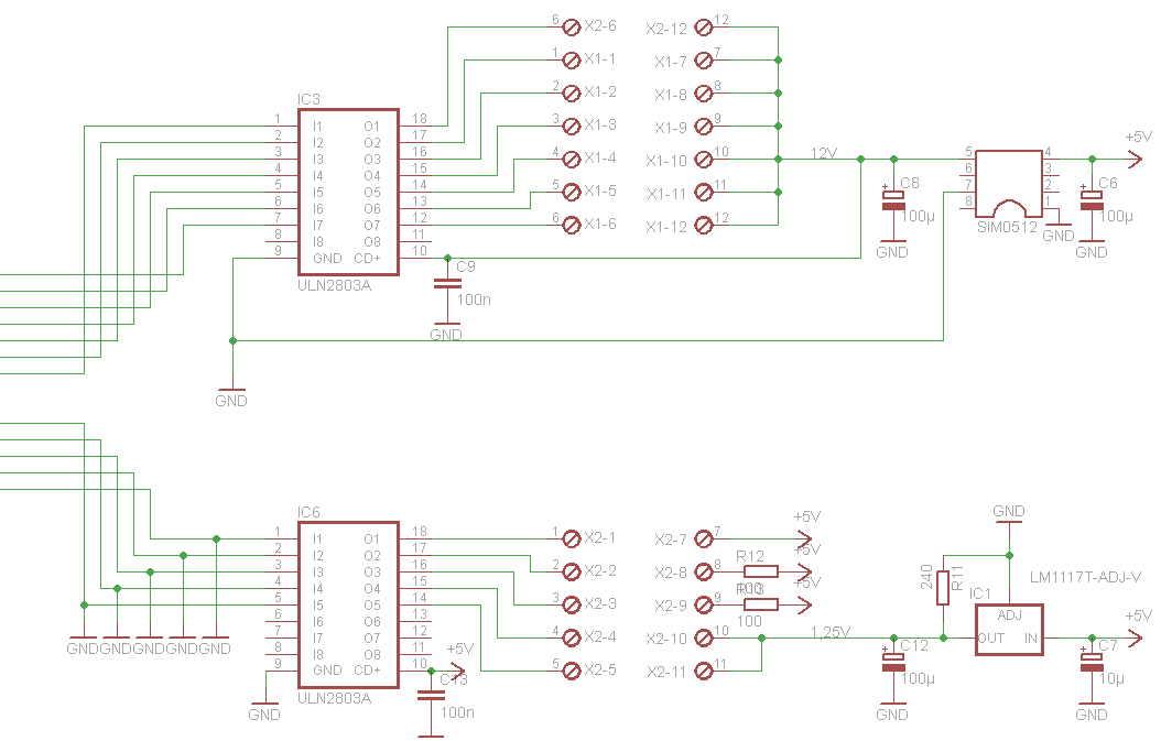

Ich habe im Netz eine Schaltung gefunden, die ziemlich genau das macht,
was ich machen möchte: Verschiedene Spannungen schalten, um Relais,
Motoren und LEDs zu schalten.
Ich habe ebenfalls zwei ULNs; dabei werden beim ersten LEDS (5V +
Widerstand) und 5V und 3,3V-Motoren gesteuert. Beim zweiten ULN werden
12V-Relais und 12V-Motoren gesteuert.
Wie mache ich das jetzt mit den Freilaufdioden bzw. mit Pin10 der ULNs?

Jay Myon schrieb:
> So habe ich es jetzt mal "nachgebaut".
Auf dem Plan ist aber nicht ersichtlich wo was hängt.
Und was ist das SIM0512?
von wo kommen die 12V
C9 und C13 braucht es nicht unbedingt. Weil der ULN keine Speisung hat.
Sondern nur einen VCC Anschluss für die Dioden. Schaden tun sie aber
nicht.
OP #3651869
Tschuldigung. Also der SIM0512 ist ein DC/DC-Wandler, der aus 5V die 12V
macht.
Am IC3 hängen somit nur 12V-Verbraucher: Drei 12V-Relais, die wie gesagt
mehrere Stunden am Tag geschaltet sind und vier 12V-Motoren, die nur ein
paar Sekunden geschaltet werden
Am IC6 hängen zwei LEDs (die sollten unproblematisch sein), ein 5V-Motor
und zwei (in diesem Besipiel) 1,2V-Motoren. Wobei ich überlege, ob ich
auf den 5V-Motor verzichten kann, denn dann könnte ich die interne Diode
auf die 1,2V legen und alles wäre gut, oder?
Braucht es denn überhaupt die einzelnen Verbindungen zu GND auf der
Eingangsseite des IC6?
> macht.
Jetzt ist klar. Aber bist du aber sicher, dass der genügend Strom
liefern kann? (Den wo ich gefunden habe kann nur 83mA.)
Die Potentialtrennung des DC/DC-Wandler ist so aber nicht wirksam.
Braucht es die?
> und zwei (in diesem Beispiel) 1,2V-Motoren. Wobei ich überlege, ob ich
LED sind kein Problem. Aber was spricht gegen zwei zusätzliche Dioden
für die 1.2V Motoren?
Das mit den 1.2V funktioniert zusammen mit einem ULN so nicht. Weil der
Schaltverlust des ULN beträgt min. 1V. Dann bleibt nichts mehr übrig für
den Motor. (Was sind das für Motoren?) Also musst du die Spannung
erhöhen um 1V.
Unbedingt. Das ist keine Potentialtrennung. Das GND vom uC zum ULN und
das GND von der Lastseite (12V) muss mit dem ULN verbunden sein.
Schau mal ins Datenblatt des ULN. Das sind nur Transistoren mit
Widerständen. Seite 2 (unten)
http://www.ti.com/lit/ds/symlink/uln2803a.pdf

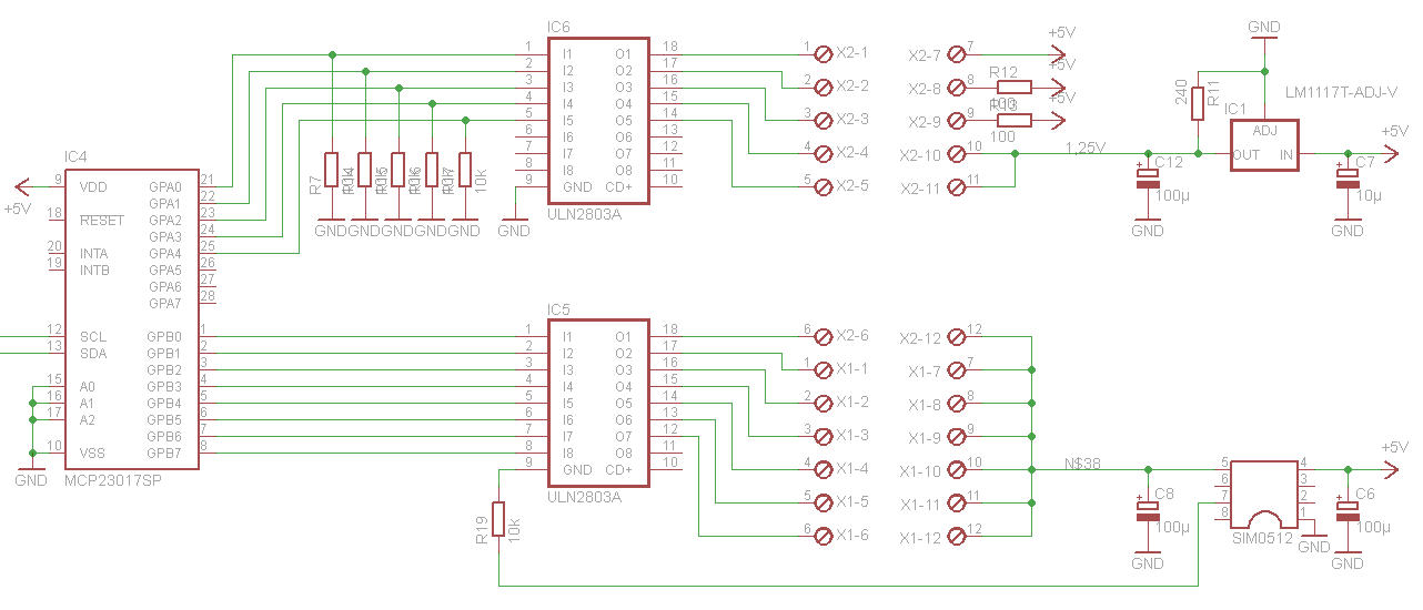

Gast #3651946
Nein, die müssen sogar weg, wenn du die Ausgänge schalten willst (außer
an Pin 9: der muss natürlich weiter auf GND).
> macht.
So etwas wie der hier?
http://www.conrad.de/ce/de/product/156682/DCDC-Wandler-1-W-SIM1-SIL4-HN-Power-SIM1-0512-SIL4-In-5-V-Out-12-V-83-mA-1-W
Bringt der genügend Leistung (Strom) für 3 Relais und 4 Motoren? Mit
welchem Verbrauch rechnest du?
dann würde voraussichtlich aus dem 5V Netz über die LEDs und die interne

Wie sehen denn deine 1,2V Motoren aus? Mit welchem Stromverbrauch
rechnest du bei denen? Du regelst linear von 5V auf 1,2V herunter um die
Motoren zu betreiben. Die üblichere Herangehensweise wäre, die Motoren
direkt an 5V per PWM mit einem kleineren Tastgrad zu betreiben.
Markus schrieb:
das ist richtig (für Pin 9 des ULN). Aber im letzten gezeichneten
Schaltplan sind alle benutzten Eingänge des ULN auf GND gelegt. Diese
Verbindungen müssen weg.

Der 1,2 V Spannugnsregler passt so auch noch noch nicht: in und out
vertauscht und die Kondensatoren sind auch noch verdächtig.
Gast #3651962
Achim S. schrieb:
> Markus schrieb:
Ja stimmt natürlich. Die GNDs auf all die Eingänge habe ich übersehen.

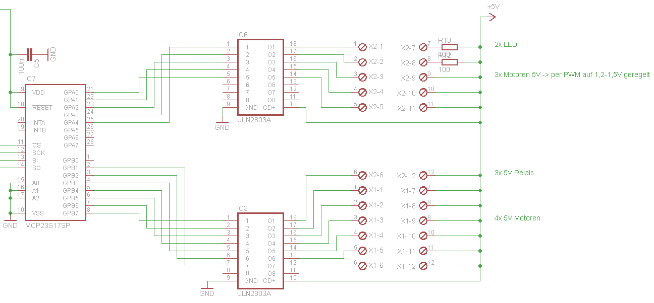

Vielen Dank, dass ihr mich auf mein Stromversorgungsproblem hingewiesen
habt!
Hier mal meine komplett vereinfachte Version, bei der nur noch 5V
geschaltet werden und somit auch einfach die interne Diode verwendet
wird.
Würde das so gehen?
Dann müsste ich nur noch wissen, ob im Vorpost der Relaissockel und das
Relais zusammenpassen (denn dann könnte ich das mit 5V schalten!)
Und ansonsten muss ich nur noch schauen, dass ich das mit PWM zum laufen
kriege.
Wäre echt super!

Anstelle von ULN2803 wären auch ULN2003 möglich, da ja nicht alle 8
Ausgänge gebraucht werden.
Und einfach noch darauf achten, was sonst noch an den 5V betrieben wird.
Nicht dass da etwas empfindliches betrieben wird nebst den Relais und
Motoren.
