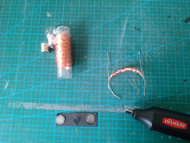

langsam bin ich echt verzweifelt. Dabei ist das ganze so simpel.
Ich würde gerne einer bestimmten Zielgruppe die Funktion und den Aufwand
von Stromerzeugung erklären. Dazu möchte ich ein Dynamo basteln der
durch (Übersetzungsgetriebe) manuelles Drehen einfach nur ein wenig
Licht produziert.
Nun habe ich hier eine Kupferspule die knapp zehn Meter lang ist auf ein
Rohr mit 12mm Durchmesser gewickelt. Angeschloßen habe ich eine simple
alte Fahrradglühbirne mit 6V. Wenn ich nun meine 10x 0,6mm Neodymmagnete
mit 10mm Durchmesser da durchjage, passiert genau nichts! Egal wie
schnell ich den Magneten da durchjage. Ich habe auch schon andere Sachen
probiert mit LEDs. Nichts.
Irgendwas habe ich vergessen, oder? Wieviele Windungen sind nötig? Es
kann doch nicht sein, dass ich keinerlei Ergebnis erziele!?

Baris schrieb:> Irgendwas habe ich vergessen, oder?
Ja, Du hast vergessen, daß 10 zusammenklebende Magnete nur das
Magnetfeld eines einzigen Magneten erreichen. Die magn. Pole zwischen
den Magneten löschen sich praktisch aus.
Du erzeugst mit einem Magneten nur einen einzigen Impuls, davon leuchtet
so schnell kein Lämpchen auf. Schau dir vergleichsweise mal an, wieviele
Windungen in diesen "Schüttel-Lampen" um den Magneten herumgewickelt
sind. Ich glaub, das ist viel mehr.
Wirkungsvoller dürfte ein schnell rotierender Magnet sein, der im
Luftspalt eines aufgesägten Trafokerns dreht. Weil das aber ein
beträchtlicher Bastelaufwand ist, fang mit irgendeinem dummen
Gleichstrommotor an. Fön, Akkuschrauber, egal woher.

Wie lange ist die gewickelte Spule?
Spannung wird induziert wenn Feldlinien geschnitten werden. Es wird am
meisten Spannung induziert wenn der Magnet in die Spule eintritt bzw.
austritt, daher sollte die gewickelte Spule möglichst kurz sein, Bei den
10m vielleicht 1-3cm. Mehrlagig also nicht komplett einlagig.

Wendelsberg: Eine Zeichnung ist echt nicht nötig. Ich habe Kupferdraht
um ein Rohr gewickelt, eine Glühbirne drangeklemmt und versuche mittels
Schütteln und einem Magneten im Rohr ein Ergebnis zu erzielen. Ich hänge
dir ein Foto an.

Übrigens...man sollte KupferLACKdraht nutzen, keinen unisolierten
Kupferdraht...;-)
0815 schrieb:> also doch alle Magnete zusammengepappt...ist das Gleiche wie nur> ein> einziger Magnet, nicht stärker.>> Übrigens...man sollte KupferLACKdraht nutzen, keinen unisolierten> Kupferdraht...;-)
wieso macht man das?
danke
Solltest du tatsächlich Kupferdraht(unisoliert) verwendet haben und
keinen Kupferlack(isoliert) draht so hast du elektrisch gesehen keine
EINE Windung, das ist natürlich etwas zu wenig...
Nimm Kupferlack draht dann sollte das passen...
stark vereinfacht: ohne die isolierung schert sich der Strom nicht darum
wie du das Kupfer gewickelt hast und fließt einfach quer von a nach
b....
