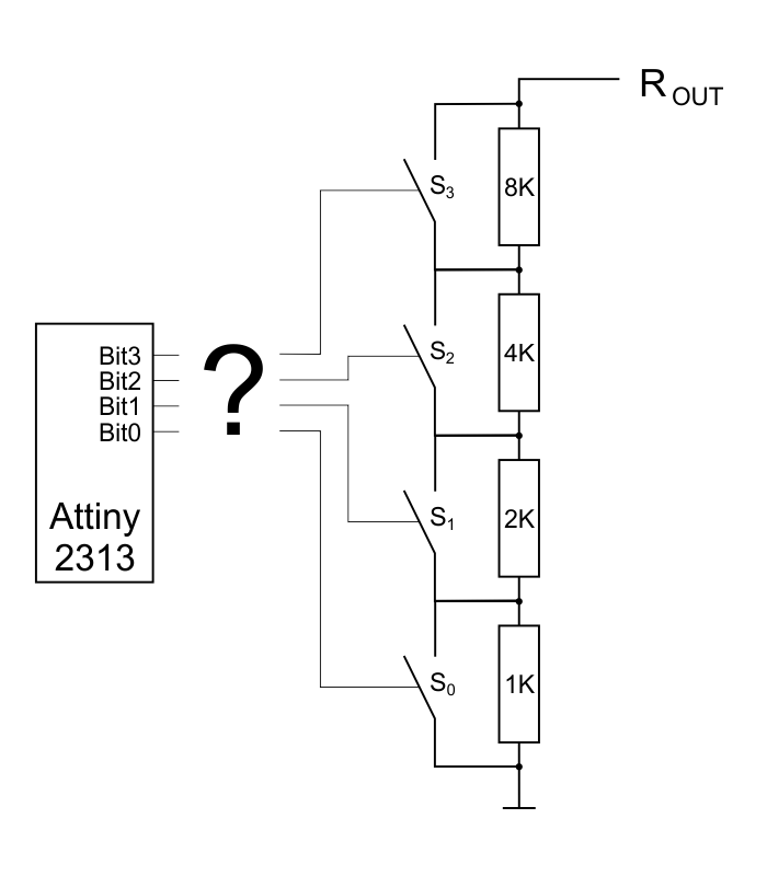

ich brauche einen variablen Widerstand den ich in 1K-Schritten von 0 bis
15 kOhm schalten kann.
Dies möchte ich über einen Attiny 2313 steuern, weiß aber nicht so recht
wie ich es machen soll. Brauche da Eure Hilfe.
Ich habe wie in der Zeichnung gezeigt 4 Widerstände (aus einem R2R
Netzwerk). Ich möchte nun jeden Widerstand kurzschließen bzw. nicht
kurzschließen. So könnte ich binär über Bit0 bis Bit3 dann meine Werte 0
bis 15kOhm erreichen.
Ich weiß aber nicht, wie ich die Schalter S0 bis S3 realisieren soll.
Brauche ich da noch einen Baustein quasi einen digitalen Schalter oder
kann ich das auch direkt mit den Pins des Attiny 2313 machen?
Muss ich da die Pins auf tristate schalten? Oder wie?
Danke für jede Anregung  Idee  Hilfe...

von Max H. (hartl192)
74HC4016?
von Ulrich H. (lurchi)
Auch bei den Digitals Potis kann man direkt von einem Widerstandswert zu
einen frei (im Rahmen was das IC Zuläßt) wählbaren neuen schalten. 1 K
ist dabei aber schon relativ niederohmig.
Wenn man es so wie gezeigt von Hand lösen will, bräuchte an so etwas wie
ein IC mit CMOS Schaltern, also etwa ein 74HC4066. Nur den einen
Schalter nach GND könnt auch ein µC-PIN mit direkt ersetzen (Umschaltung
zwischen Ausgang low und Eingang ohne Pullup).

von Mr.Burns (Gast)
danke erstmal.
>Warum? Was willst du mit einem schaltbaren Widerstand?
Ich habe eine Schaltung (Innenleben unbekannt, China-Ware) in der ein
temperaturabhängiger Widerstand ist. Diesen möchte ich durch meine
Schaltung ersetzten und mit meinem Mikrocontroller den Widerstandswert
bestimmen, den bisher der temperaturabhängige Widerstand bestimmt hat.
Wenn ich auf einem Steckbrett zwei Widerstände nehme und umschalte so
funktioniert das bereits wunderbar.
Nun möchte ich das halt von einem uC aus machen.
Es wäre am besten, wenn ich keine zus. Bauteile bräuchte und die
Wiederstände über den Attiny kurzschließen und nicht kurzschließen
könnte.
Weiß aber nicht, wie ich meine Widerstände dann mit dem Attiny-Pins
verbinden soll und wie ich die Port-Pins in der Software (AtmelStudio 6)
programmieren muss.
Danke für Eure Hilfe.

von Mr. Tom (Gast)
> kurzschließen.
Mach dir das Leben nicht so schwer und schalte die Widerstände parallel
mit µC-Ausgang gegen Gnd. Dann steuerst du die µC Ausgänge als
Open-Drain und alles wird gut.
von Carsten R. (kaffeetante)
Mr.Burns schrieb:
> zu dem Widerstand also den 0-15 kOhm kommt noch ein Widerstand von 3,3
> kOhm in Reihe. Dies ist aber für die Schaltung, die ich benötige, also
> die Widerstandsregelung per uC von 0-15kOhm nicht relevant deshalb habe
> ich es nicht erwähnt.
Das war nicht gemeint. Es geht darum, daß der Sensorwiderstand im
Temperaturmeßbereich niemals Werte zwischen 0 Ohm und 15 kOhm.
Realistischer wäre eher die Größenordnung: Im Meßbereich der erwarteten
Temperaturen von -20 bis 40 Grad Celsius wandert der Widerstand von 10
kOhm nach 15 kOhm. Das sind nur stumpf behauptete Werte zur
Veranschaulichung, da weder Meßbereich noch Sensor, Datenblatt/Kennlinie
beachten, bekannt sind. Du brauchst niemals den Wertebereich von 0 bis
15 kOhm!
Mache es so wie Mr. Tom es vorschlägt.
Ersetze den Sensor durch einen 15 kOhm Widerstand und schalte einige
hochohmige Widerstände parallel dazu, so daß deren Parallelschaltung den
gewünschten Wert ergibt. Dazu brauchst du die ungefähre Kennlinie
(Datenblatt oder selbst messen). Ob Du nun nach GND oder was anderem
verschaltest, hängt davon ab, ob der Sensor oben oder unten im
Spannungsteiler liegt und wie dieser Spannungsteiler eingebunden ist.
Also mußt Du dazu die Originalschaltung ein klein wenig genauer
anschauen.
