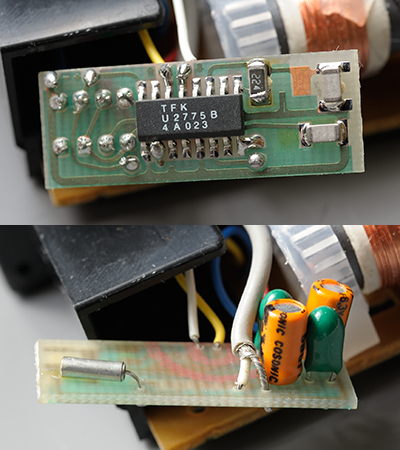

Kein OP sondern ein Empfänger-IC das im Auftrag von Junghans bei
Telefunken produziert wurde.
Den U2775B gab es früher mal bei Conrad.

Stimmt ja nicht: In fertigen Modulen, unter Kunststoffklecks versteckt,
sind DCF-ICs allgemein üblich.
Der einfachste Weg zu einem DCF-Empfänger ist, das Modul einer defekten
Funkuhr anzuzapfen.

die aktuellen Empfänger benutzen doch alle ein spezial IC, das alles
incl. Demodulator enthält und extern nur noch etwas Hühnerfutter und den
Filterquarz benötigt.
