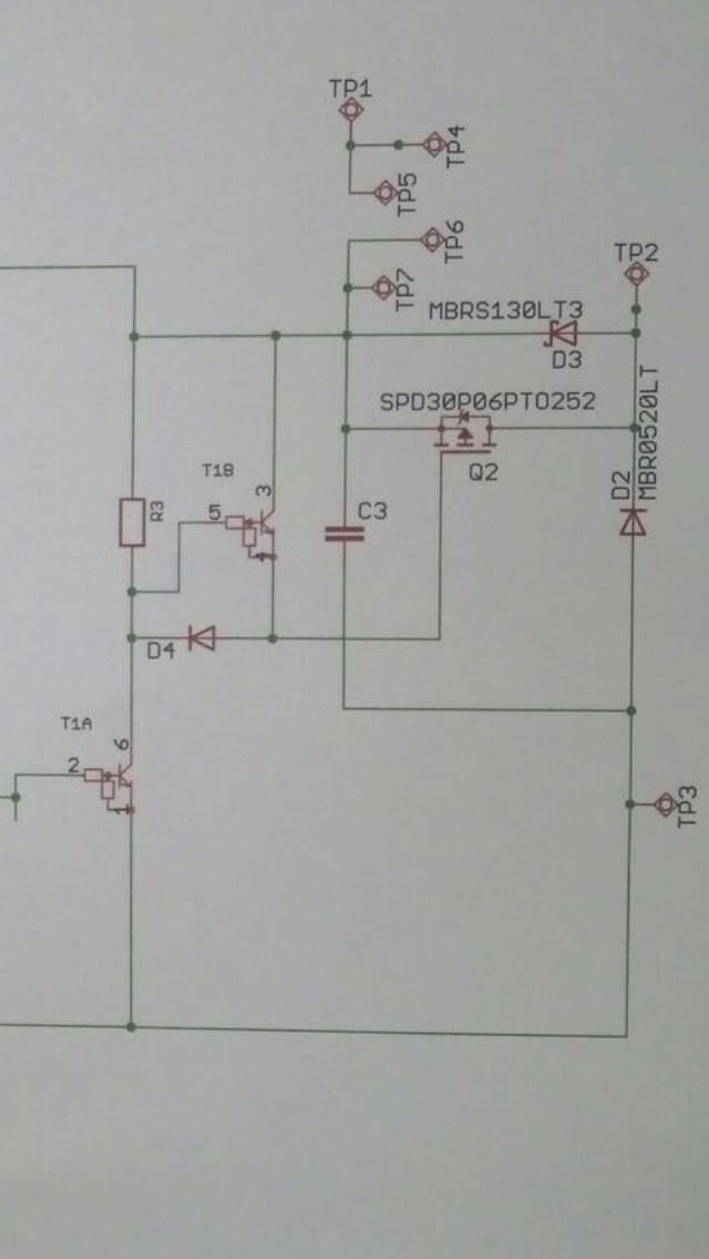

von Schimanski (Gast)
So sieht das aus.
von Dave (Gast)
Was muss ich jetzt sehen? :)

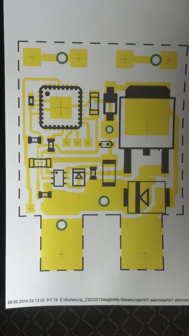

So sieht die Platine hierzu aus. Funktioniert tadellos
Na wie man den Pkanal fet ansteuert. Zwei npn und eine kleine Diode habe
ich verwendet. So wie im Link oben. Mit dem beiden Bildern wollte ich
demonstrieren, das es auch tatsächlich funktioniert.

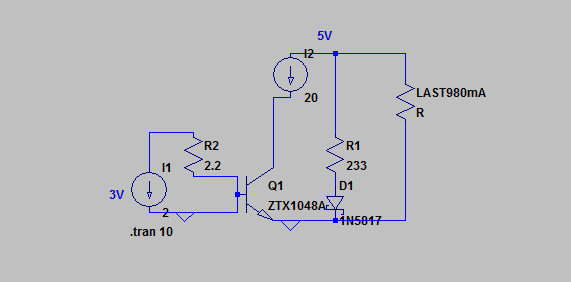

von Dave (Gast)
Hallöchen,
kann ich nun den MOSFET eigentlich komplett weg lassen und nur mit einem
Transistor schalten?
Würde es erstmal ohne µC zum laufen bringen wollen. Könnte man das
derart schalten? (Widerstände und Transistor sind nur ausgedacht).
Ich versuche momentan erst einmal die Sache an sich zu verstehen :)
Müste hier der Kollektor-Emitter-Strom >1 Ampere aushalten? Theoretisch
ja nicht, oder?
Auf welche Sachen muss ich bei der Wahl eines npn's achten? Ich kann
nicht mit allen Angaben aus Datenblatt etwas anfangen, finde aber
teilweise auch nichts bei Google..
UB ist also die Spannung, welche die Basis brauch, damit Transistor
schaltet - IB der Strom.
Danke!
von Dietrich L. (dietrichl)
Ja
Deine Schaltung ist sehr ungewöhnlich.
1. In der Schaltung hast Du eine potentialfreie 5V-Spannungsquelle
eingezeichnet. Hast Du die auch?
2a. Muss die Last an Masse hängen und musst/willst Du +5V schalten?
2b. Oder darf die Last auch an +5V hängen und Du schaltest Masse?
Im Fall 2b könntest Du mit nur 1 Transistor arbeiten.
Im Fall 2a brauchst Du 2 Transistoren (einer zur Pegelanpassung 3V -> 5V
und einer der +5V durchschaltet).
Im Fall 1 (falls die 5V potentialfrei ist) muss die Schaltung anders
aussehen. Aber ich vermute, dass der Fall nicht zutrifft ist.
> ja nicht, oder?
Ja. Aber bei einen "normalen" Transistor brauchst Du auch einen
entsprechend hohen Basisstrom zum durchschalten. Aber den wird der µC
nicht liefern können.
Alternative wäre ein N-MOSFET (mit entsprechend niedriger
Gate-Source-Spannung). Da geht es direkt. Aber dann hast Du den Fall 2b
(Last an +5V).
Gruß Dietrich
