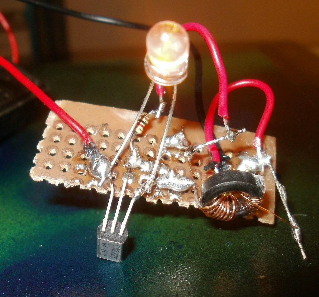

Mir fällt da als Alternative zu Ladungspumpen nur noch die induktive
Lösung ein. Die Kombination ist wohl wieder zu komplex und teuer.
LED mit Spule in Reihe. Die Spule müßte aber DCM (Discontinuous)
betrieben werden, weil man sonst wieder weitere Bauteile für die
Strombegrenzung bräuchte. Im DCM hängen Strom und duty-cycle noch
miteinander zusammen. Damit wären dann aber wieder keine 100% duty cycle
möglich, da wie beim Step-up wärend des Ladens der Spule am Ausgang kein
Strom fließt, es sei denn man baut wieder Kondensatoren, etc. ein (zu
groß, zu aufwändig, zu teuer) Und man könnte nur im Bereich zwischen 0%
und der berechneten Grenze zu CCM (critical mode) abzüglich
Sicherheitsreserve dimmen.

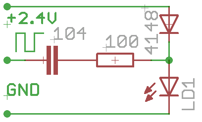

von Helge A. (besupreme)
vermutlich kostengünstigste Lösung. C und f anpassen auf die
Appplikation. Braucht nur 1 pin.

von MaWin (Gast)
Warum willst du über 100 Ohm aufladen ?
Das ist doch langsam, der duty cycle entsprechend schlecht für die LED.
good practice: Strom lieber unterhalb der Grenzwerte halten. Ich geh
also erstmal von einem Pin aus, der nur 4mA Dauer und 20mA Puls liefern
darf ;)
low current LED machen bei 1mA schon bissel blinki. Das reicht
vielleicht für den Vertriebler ;)

            | c   |
            |-----o
                 |L | Spule
                 --- GND
Ich hoffe man kann es erkennen. Die Bauteilewerte, Frequenz und
Dutycycle sind aufeinander abzustimmen. Wichtig ist, daß der Dutycycle
klein genug bleibt für DCM. Evetuell sind aus EMV-Gründen noch Bauteile
hinzuzufügen, da der Spulenstrom lückt. Ich hoffe ich hab nun nicht
gerade Bullshit gezeichnet. ;-)

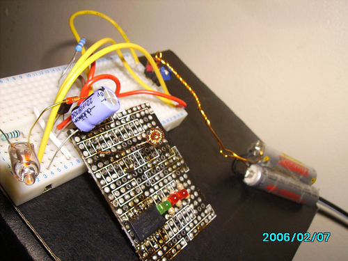

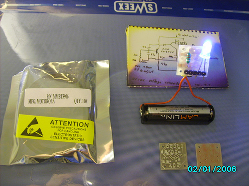

Nicht unbedingt richtig.
Wechselspannung + TOKO Trnasformer. Der hat bei geeigneter Frequenz
genuegend Innenwiederstand.
Fuer eine 0805 LED ja siehr gut aus, oben auf dem Toko Transformer
anloeten, Isolierband + Kupferdraht...
Oder einen Jouletheif + 5mm LED innen einbauen (geht ohne weiteres mit
kleinem toroid)

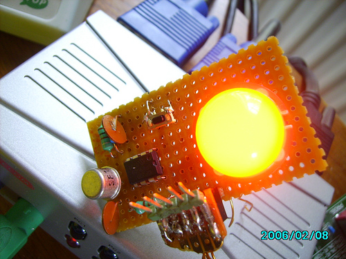

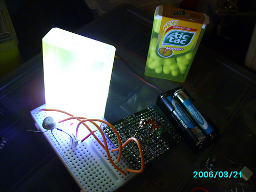

von Takao K. (takao_k) Benutzerseite
noch ein Joultheif...
MCP1640 ist natuerlich  besser, Batterie reicht laenger.
ein jouletheif kann ohne weiteres 30 volt, und Stromverbrauch von
einigen mA ist oft egal.

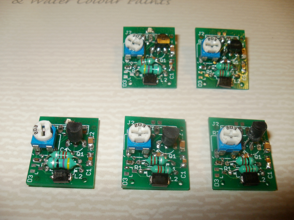

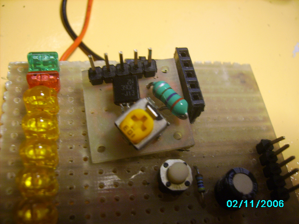

Das gruene PCB verwendet 2 Induktoren, und keine Sonderbauteile.
TOKO filter sind u.U. auch recht teuer.
MCP1640 ist jedoch besser, weniger bauteile.
fuer nur eine LED:
470uH oder 1000uH, diese RF Induktoren haben einen recht hohen
Innenwiederstand, direkt am Ausgang betreiben.
Gibt es eine Schaltung von Roman Black:
http://www.romanblack.com/smps/pic-smps.htm
Das Problem ist hiermit wohl gut geloest.
