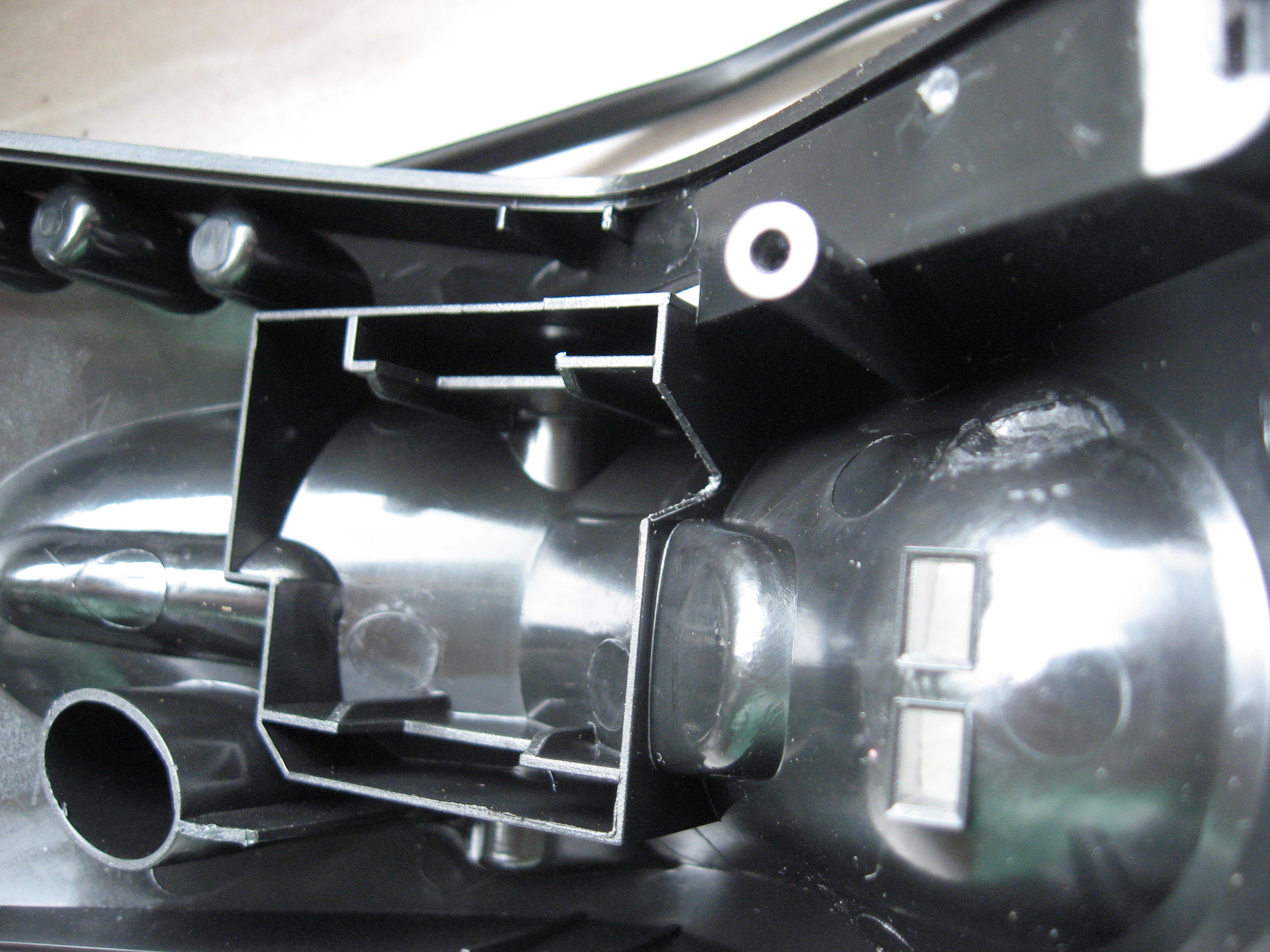

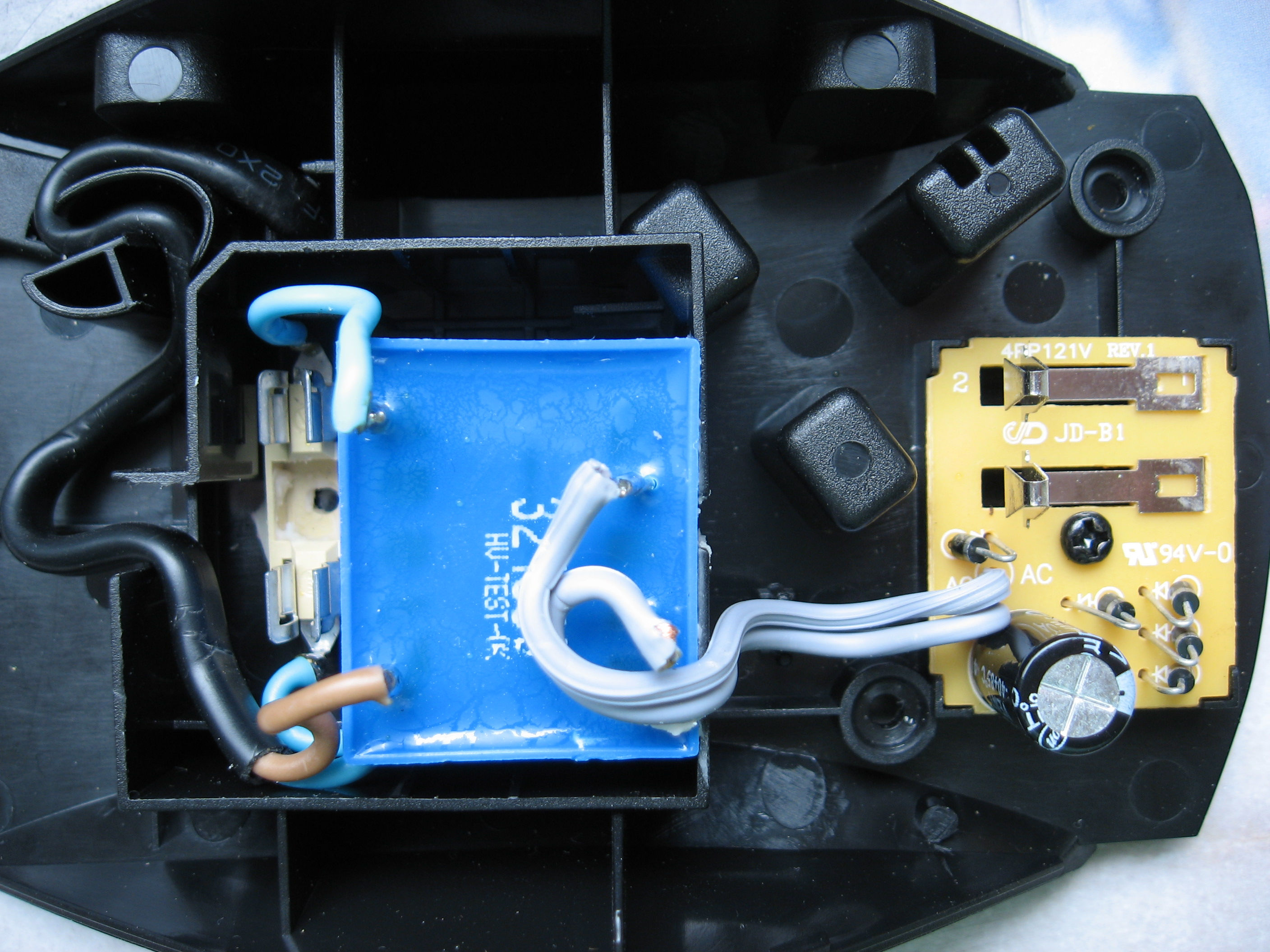

der Trafo des oben genannten Ladegerätes bzw. seine Temperatursicherung
war defekt. Daraufhin habe ich diesen durch einen 2VA  6V  333mA
kurzschlußfesten Trafo ersetzt. Diesen noch primär mit einer 50mA
mittelträgen Sicherung abgesichert. In der anderen Halbschale war noch
eine Ausssparrung mit dem Seitenschneider zu machen, damit das Kabel
( grau ) nicht gequetscht wird. Habe den Sicherungshalter und den Trafo
mit Montagekleber festgeklebt. Ist aber blöd, da dieser 24 Std. braucht
um völlig auszuhärten.
Die Leerlaufspannung beträgt ca. 13V. Was aber wohl noch in Ordnung sein
dürfte, da es beim Orginalen ca. 11,4V sind. Es steht zwar auf der
Ladeschale Output: 7,0V / 250mA, aber dadurch sollte man sich nicht
verwirren lassen. Die Ladeelektronik ist ja eh im Schrauber selbst. Im
Leerlauf nimmt der Tafo Primär 13mA auf und unter Volllast 24mA. Bei
Volllast ( Sekundär 333mA ) bricht die Sekundärspannung auf 4,9V ein.
Die Teile sind von Reich&Schön Trafo => EI 30/15,5 106

> Wenns so wäre, wieso ist der Trafo und der Akkuanschluss nebst
> Gleichrichterdioden auf den Bildern, die Ladeelektronik aber nicht?
In vielen Fällen ist die Ladeelektronik zweigeteilt. Ein Teil ist das
Netzteil, und ein anderer Teil regelt den Ladevorgang. Das ist z.B. bei
fast allen Handies der Fall. Manchmal begrenzt das Netzteil den
Ladestrom, während die Elektronik im Handgerät die Ladeschluss-Spannung
überwacht.

Bernd Stein schrieb:
> Unbedingt kurzschlussfeste Transformatoren müssen nicht zwangsläufig
> *dauerkurzschlussfest sein.*
Eben.
> Therosicherung dranpappen ist evtl. eine trügerische Sicherheit, da mir
> keine zuverlässige Befesigungsart einfällt.
Wenn der Kabelbinder mehr aushält, als die (85 GradC)
Temperatursicherung, geht das schon.
(Firma: matzetronics)
Das einzige, was mir an der Schaltung negativ auffällt, sind die
Lötstellen auf der Netzseite des Trafos, die alleine durch das Lötzinn
mechanisch gehalten werden, was m.W. so nicht zulässig ist.
Du solltest die Litzen zusätzlich um die Anschlussbeinchen des Trafos
wickeln und erst dann verlöten, damit bei einem Versagen der Lötstellen
die Litzen nicht einfach abfallen, sondern immer noch durch die Wickelei
gehalten werden.
Stefan Us schrieb:
>> Träuzmst auch manchmal nachts davon, wa? KEIN Schrauber oder
>>Bohrmaschine hat eine "anständige Ladeelektronik"!
> Das ist nicht wahr. Möglicherweise hast du noch keine anständigen
> Akkuschrauber gesehen.
So isses. Meine uralten Fein Akkuschrauber haben sogar eine
Ladeschaltung, die mittels Digitaster gestartet wird. Bei Erreichen der
Ladeschlussspannung schaltet die Ladeschaltung sauber und vollständig
ab.
http://pics.ricardostatic.ch/2_717949368_Big/elektrowerkzeuge/364-fein-profi-akkuschrauber-set.jpg
Das Ladegerät ist unten links - man sieht deutlich den Digitaster mit
eingebauter LED.
OP (Firma: Anscheinend Corner-Cases ;-))
Nach meinen Erfahrungen lösen sich solche Lötstellen bei ca. 10A,
das heißt das Lötzinn wird langsam flüssig. Und bei den paar Milliampere
ist man ja Meilenweit davon entfernt.
Auch wenn sich so eine Lötstelle durch Erschütterung lösen würde,
täte das Gerät halt nur nicht mehr laden.
Man müsste jedoch wirklich darauf achten, falls es die Primärseite
trifft, das man dann mit der Strippe nicht in Berührung kommen kann.
Meine diese Forderung erfüllt das Gehäuse.
0,75qmm bzw. 0,5qmm läßt sich wahrscheinlich schlecht um die 0,8mm
dicken und 5mm langen Pinne wickeln, habs aber nicht versucht.
Ist aber bestimmt die bessere Wahl wenn man nicht zu faul ist ;-).
Bernd_Stein
Das ist wahr, aber dann schlackert das Kabel im Gehäuse rum. Durch Bruch
des Lötzinns entsteht übrigens auch die klassische 'kalte' Lötstelle.
Wickels einfach rum und es wird nie ein Problem darstellen. Ich würde
das schon machen, damit das Dings in Zukunft immer geht.
Es gibts nicht ärgerlicheres als erstmal Ladegerät basteln zu müssen, um
weiter den Schrauber zu benutzen.
Der Vorschlag ist sehr gut. Die Belastung per Definition nur kurz und
die Steuerung regelt sowieso selbständig. Daher die Bedenken absolut
überflüssig, zB nur unter Aufsicht.
