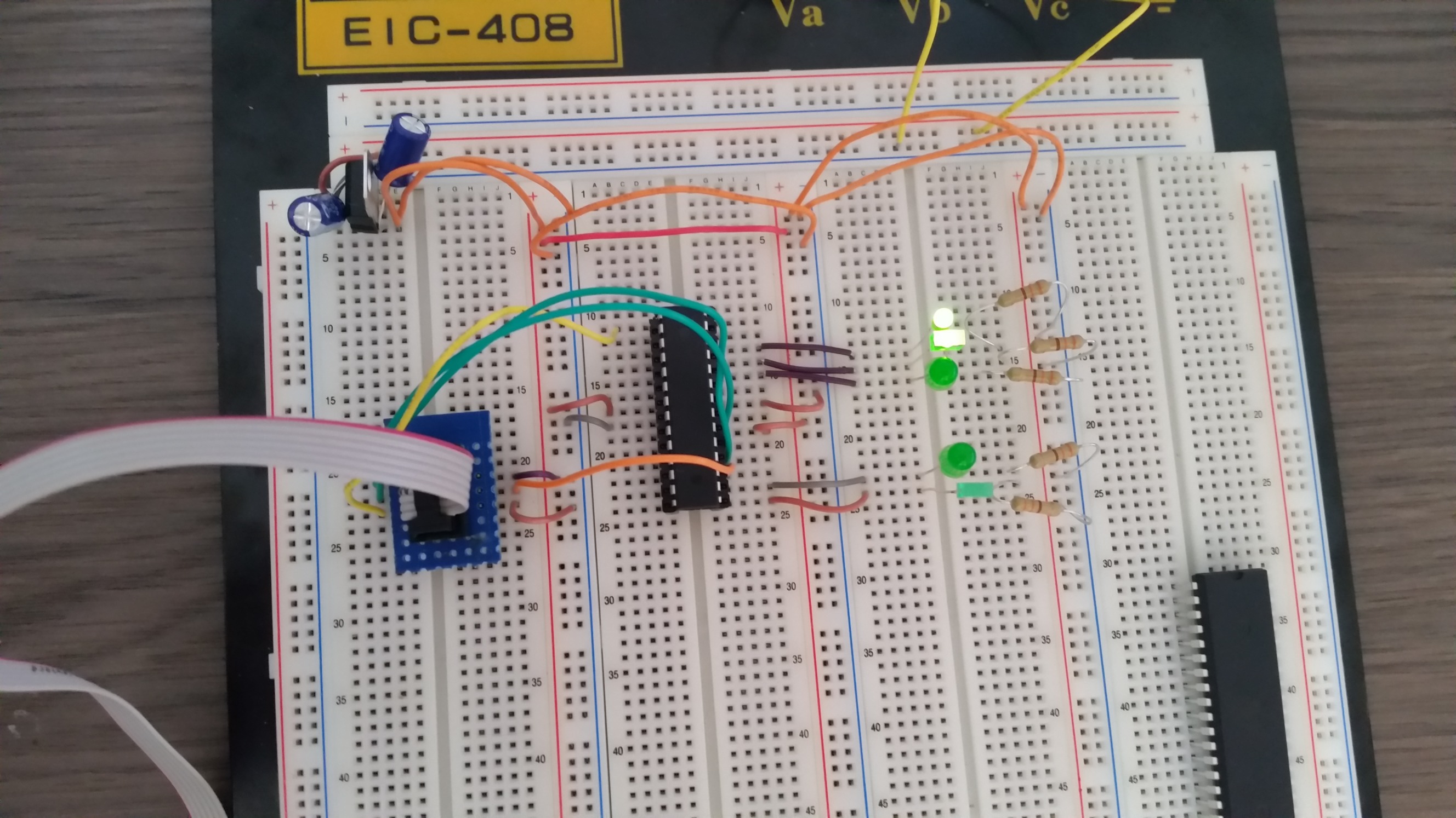

irgendwie bin ich hier grade durcheinander. Folgendes Problem:
Ich habe 5 LED´s an einen Atmega8 Angeschlossen (PB1,PB2,PC1,PC2,PC3)
Nun probiere ich ein wenig damit rum und schalt hier und da mal die
LED´s ein und aus.
Soweit so gut, allerdings lässt sich der Port C recht seltsam schalten.
Schreibe ich das:
PORTC = 11111110;
so geht die LED an PC3 an.
Schreibe ich folgendes:
PORTC = 11111101;
so geht die LED an PC1 an.
PORTC = 11111011;
so gehen die LED´s an PC2 und PC3 an so wie auf dem Foto zu sehen.
Also damit komm ich nicht zurecht :-D Kann mir da wer weiterhelfen?

Max H. schrieb:
> Versuchs mal so:PORTC = 0b11111110;
> So wie du's schreibst Interpretiert der Compiler 11111110 als
> Dezimalzahl.
> P.S. 3 MB sind ein bisschen viel für das Foto, siehe Bildformate
Ohjau vielen Dank so läufts einwandfrei, Sorry werde in Zukunft drauf
achten.

DerNeue schrieb:
>> Dezimalzahl.
> achten.
Gut.
Die verschiedenen SChreibweisen im C Code für Zahlenkonstanten
auseinander halten zu können ist wichtig.
In Zukunft solltest du aber sowieso von derartigen 'Port-Rundumschlag
Aktionen' Abstand nehmen. Denn die sind meistens sowieso nicht
zielführend. Mit
   PORTC = 0b11111110;
veränderst du ja tatsächlich ALLE Bits an einem Port. Das mag in manchen
Fällen tatsächlich sinnvoll sein. DIe weit wichtigere Aktion ist
hingegen aber das 'auf 1 setzen, bzw. 'auf 0 setzen' eines einzelnen
PortPins (oder deren mehrerer), und zwar so, dass die restlichen
Portpins nicht verändert werden. Und das wiedrrum ist so zu
implementieren, dass man nicht quer durchs ganze Programm ständig im
Hinterkopf halten muss, welcher Portpin gerade welchen Wert besitzt.
Bit auf 1 setzen
   PORTx |= ( 1 << Bitnummer );
   PORTx |= ( 1 << Bitnummer1 ) | ( 1 << Bitnummer2 ) | .... ;
Bit auf 0 setzen
   PORTx &= ~( 1 << Bitnummer );
   PORTx &= ~( ( 1 << Bitnummer1 ) | ( 1 << Bitnummer2 ) | .... );
(für PORTx bzw, die Bitnummern sind natürlich die für dich geltenden
Werte einzusetzen. Um also den Pin PC3 am PORTC auf 1 zu setzen
   PORTC |= ( 1 << PC3 );
