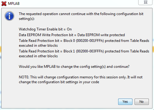

Hier übrigens noch eine Meldung, die kommt, wenn ich Debuggen will.
Wenn ich ja klicke kommt obige Meldung, bei nein kommt:
"The requested operation cannot continue with the following
configuration bit setting(s):
Watchdog Timer Enable bit = On
Data EEPROM Write Protection bit = Data EEPROM write protected
Table Read Protection bit = Block 0 (000200-001FFFh) protected from
Table Reads executed in other blocks
Table Read Protection bit = Block 1 (002000-003FFFh) protected from
Please fix the setting(s) and try the operation again.
Failed to program device"

Gast #3653227
Ach mist. Ja habe ich geändert.
Nun ist in der Meldung die erste Zeile mit dem WDT verschwunden, die
anderen drei habe ich immernoch, egal ob ich WRTD/WRT0/WRT1/CPD auf ON
oder OFF setze :(
