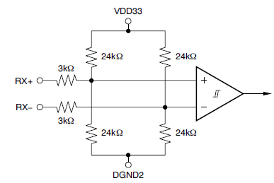

Moin,
mal eine Frage an die Profis. Ich habe hier ein IC mit mehreren
differentiellen Line Receivern (siehe Anhang). Da ich nicht alle
Eingänge benötige, stellt sich mir die Frage wie ich mit den ungenutzten
Eingängen zu verfahren habe. Wie würdet ihr das machen?
* unbeschaltet lassen, da die Eingänge über die Spannungsteiler "ein
zuhause haben",
* jeweils einen Kondensator nach Masse legen, um AC (Rauschen,
hochfrequente Störungen, ...) kurzzuschließen,
* direkt nach Masse,
* beide Pins mit Kondensator brücken,
Vielen Dank für jede ernst gemeinte Hlfe

Danke für die ausführliche Beschreibung der Umgebung Deiner Schaltung.
Wenn Du die Pins dauerhaft nicht brauchst, ist "beide auf Masse" aber in
Ordnung - vorausgesetzt, das liegt innerhalb der Spezifikation der
differenziellen Eingänge.

HildeK schrieb:
> Max H. schrieb:
>> Einen nach Plus, den anderen nach Masse.
> Einen nach Plus oder GND, den anderen offen lassen. Damit ist der
> Ausgang auch stabil.
Sehe ich auch so.
Denn wenn Du beide Eingänge auf's selbe Potential hängst, ergibt sich
aufgrund von Rauschen und Toleranzen immer eine - wenn auch geringe -
Differenzspannung. Diese könnte ggf. den Ausgang schalten lassen.
Allerdings vermute ich wegen des Schmitt-Trigger-Symbols, dass diese
kleine Spannung wohl nicht zum Flattern des Ausgangs reichen würde.

Vielen Dank für die schnellen und kompetenten Antworten.
Es handelt sich um den SRC4392 von TI
(http://www.ti.com/product/src4392). Einen kombinierten
SampleRateConverter für Audio mit integrierten Transceivern für AES/EBU.
In meiner Anwendung benötige ich nur einen symmetrischen Eingang (RX1+
u. RX1-). Die restlichen drei sind ungenutzt und daher meine Frage zur
Beschaltung. Auf Seite 31 befindet sich die oben gezeigte
Eingangsbeschaltung.
