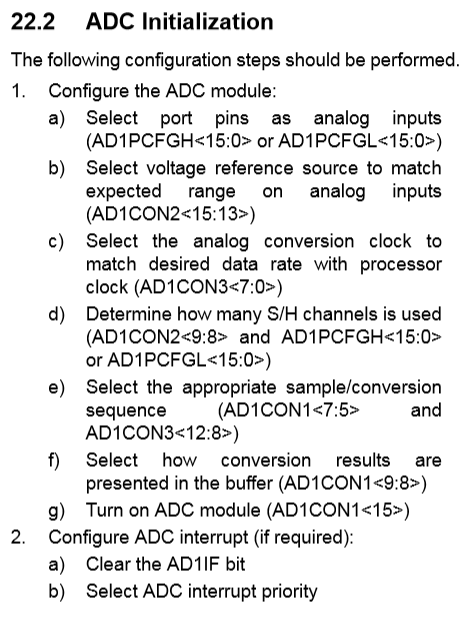

Ansonsten würde ich mal Schritt für Schritt die Checkliste mit
Datenblatt (siehe Anhang) durch gehen.

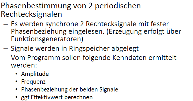

Hänge auch noch eine kleines bild der Aufgabenstellung dran. Damit ihr
wisst was ich vorhabe.

Das allgemeine Datenblatt für den Controller wird dich nicht viel
weiterbringen.
Google nach DS70183 und lade dir das "Familily Reference Manual -
Section 16. ADC....." runter. Dort sind nicht nur die Register
aufgelistet sondern auch Ablaufdiagramme für verschiedene
ADC-Anwendungen (mit/ohne DMA usw.) beschrieben, der gesamte
Wandlungsablauf mit Timingdiagrammen etc.

Was soll denn mit dem Rechtecksignal gemacht werden?
Willst du nur den Zustand des Rechtecksignals (0 oder 1)
erhalten, oder die Form des Rechtecksignals?
Woher kommt das Rechtecksignal?

OP (Firma: workii) #3660681
oben ist ein Bild der Aufgabe in meinem post  !
ich verzeifel hier einfach nur ............
falls irgendjemand weiß wiem an die aufgabe lösen kann bitte melden
Wie  ist EGAL ! ^.^
 >> muss kein pic33 sein.
so eine blöde aufgabe .... zum verzweifeln
lg
