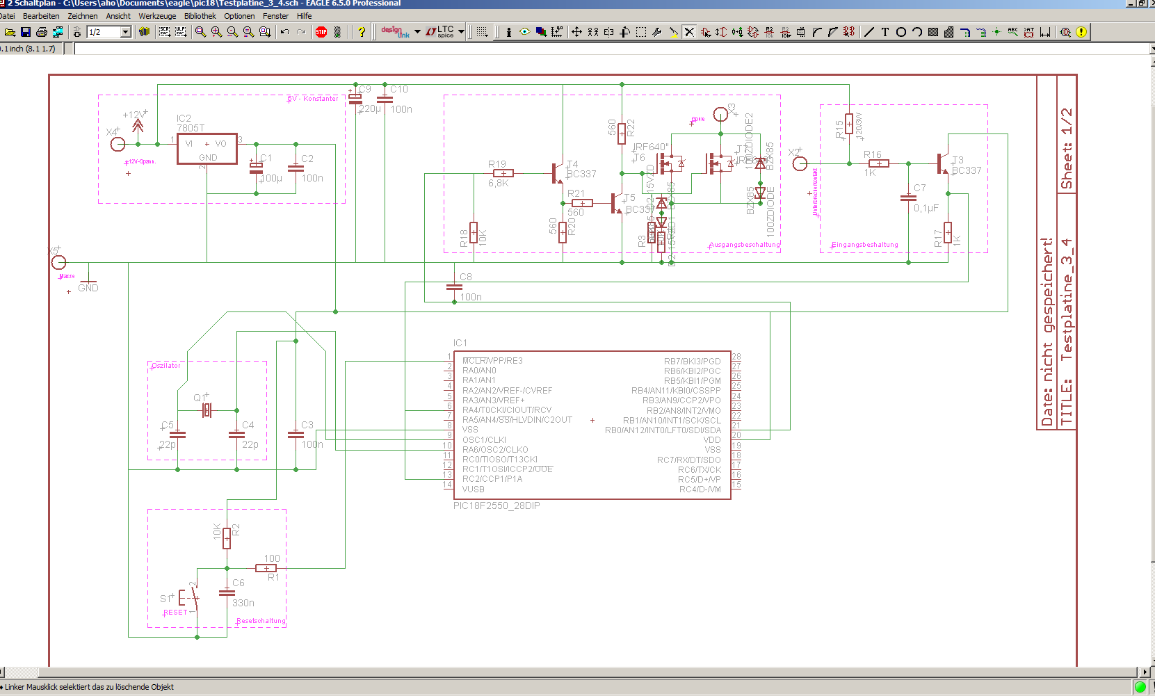

Ich verwende einen Pic 18f2550, der die Aufgabe hat, eine Zündspule
verzögert anzusteuern, wenn ein High am eingang ist.
Die ansteuerung erfolg an einen Power Mosfet ( IRFP 460) der an 12 V
Spannung hängt und die dann an Die Zündspule weiter leitet. Jedoch wenn
sich die Spule öffnet bekomme ich Rückstrom der mir den PIC aus dem
Betrieb haut.
Ich brauche bestimmt eine Schutzdiode oder etwas ähnliches.
Deshalb die frage was für eine scahltung oder bausteine soll ich
zwischen den Mosfet und die Spule hängen damit die Rückströme meinen Pic
in ruhe lassen ?
Danke voraus

ein Bild > Schaltbild sagt mehr als 1000 Worte
wenn dein MOSFET noch "lebt", dann hast du ja noch Glück gehabt,
für sowas reichen 500V Sperr-U lange nicht aus, ab 800V sollte man mal
vllt. drüber nachdenken, besser 1kV

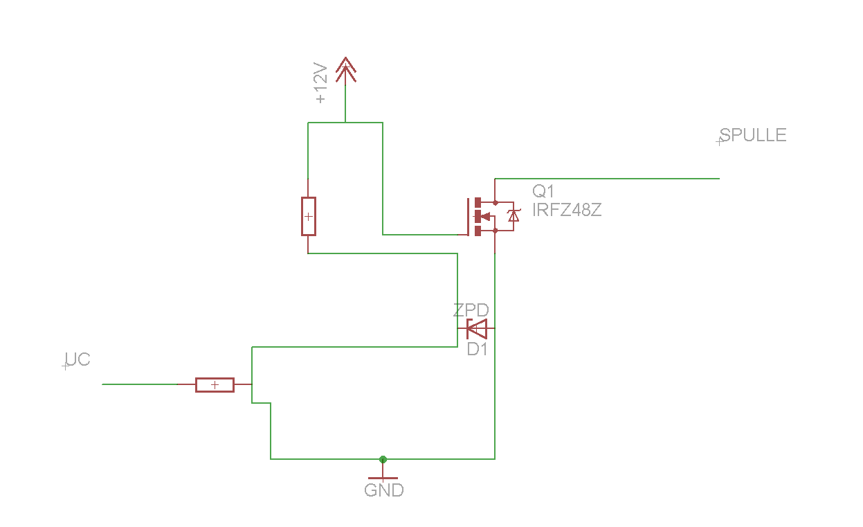

Oje, grundlagen der Zündung:
Die Zündspule erzeugt zunächst mal keinen Rückstrom, sondern eine
Spannung. Der Strom fliesst erst, wenn einige Bauteile diese Spannung
nicht aushalten, sondern durchschlagen oder ableiten.
Eine Zündspule mit erfolgreicher Zündung prozuduoert weniger als 350V
Reückspannung. Bei mehr als 400V Rückspannung hat der Zündfunke nicht
gezündet und die Spannung sollte begrenzt werden, damit keine
Hochspannungsdurchschläge die Isolation beschädigen.
Also kommt an den MOSFET eine 390V Z-Diode. Meist muss diee Zündspule
nach PLUS geschaltet werden, also:
             +-----+---- +12V
             R     |
             |     |S
             +----|I PMOSFET
             | ZD  | +-- Funke
         |   | `   |:S
uC --1k-----|< NPN S:S
             |E    |:S
            GND----+++
Nun ergeben sich in so einer Schaltung massive Spannungsänderung die
kapazitiv in andere Schaltungsteile koppeln und dort Störspannungen
verursachen, die deinen uC zum Absturz bringen. Also muss das
Platinenlayout perfekt sein, mit Stützkondensatoren und Massnamen die
Stromanstiegsgeschwindigkeit so hoch wie nötig aber so gering wie
möglich zu halten.
Gast #3654205
Gerne
Die IRF640 wurden auf die oben erwähnte ausgetauscht.
Ich habe am anfang gedacht dass 2 antiserielle Z-Dioden jeweils 100 am
Mosfets ausgang beheben die Sache aber da habe ich mich geirrt.
Dann habe ich auch dazu 2 antiserielle Z-Dioden jeweils 15 am eingang
reingabaut. hat auch nix gebracht.
nun würde ich für jeden weiteren vorschlag danken
Gast #3654229
EC neuling schrieb:
> damit die Rückströme meinen Pic in Ruhe lassen?
Du hast eigentlich >2 Probleme:
1. Das übliche bei jedem Zündimuls (oben)
2. Das Abschalten der Spannung bei Abschaltung der Zündung.
Bei 2. könnten noch andere Induktivitäten wie z.B. Scheibenwischer
Abschaltspannungen liefern die dann Deiner Schaltung den Rest geben.
http://www.dse-faq.elektronik-kompendium.de/dse-faq.htm#F.23
#3655153
Wenn der Transistor nur 400V verträgt, muss man z.B. eine Supressordiode
reinmachen die etwas früher durchschaltet und die zu hohe Spannung aufs
Gate/Basis abführt, dadruch wird der Transistor wieder etwas leitend und
die Spannung kann nicht höher als 400V werden. Allerdings muss man auch
darauf achten das das Gate meist nur 15-20V verträgt und muss dann auch
wieder mit einer Supressordiode gegen Masse durchschalten wenn die
Spannung in diesen Bereich kommt.
Für solche Spielereien solltest du ein Oszi mit entsprechendem Tastkopf
anschaffen sonst ist das nur ein Ratespiel was du da entwickelst.
