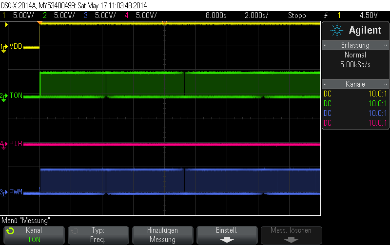

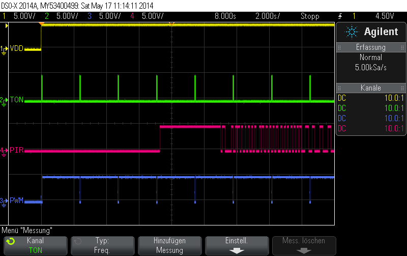

Wie gesagt, es funktioniert alles, nur dass der PIC, wie ich vermute,
nach jedem Durchlauf ganz von vorne beginnt. Der Lautsprecher den ich
mit der Variable Ton ansteuere piepst nämlich alle paar Sekunden, sowohl
dass ja nicht möglich sein sollte, da sich der Pic später in der
While-schleife verweilen sollte.
Vielleicht liegt es daran, dass die Zeile mit den Konfigurationen
auskommentiert ist. Ich habe keinen blassen was dort gemacht wird, da
ich dass aus einem Programm aus dem Lehrbetrieb übernommen habe, weis
nur das der Kompiler nichts davon kennt und mir 20 Errors ins Gesicht
wirft.
Wäre sehr froh, wenn jemand helfen könnte :)

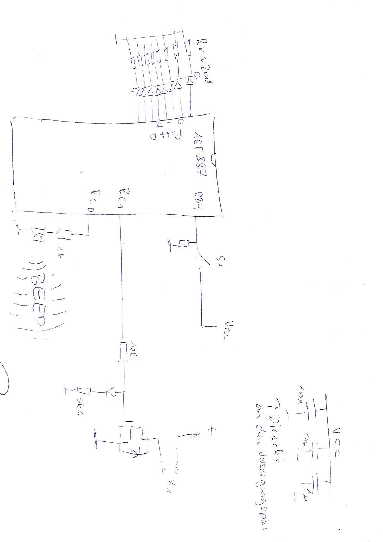

von Michael L. (michaelx)
Siehst so aus, als scheint dein PIC immer wieder "abzustürzen"
Es fehlen leider wichtige Informationen ...
Welcher PIC? (Es gibt da sehr viele verschiedene Typen.)
Schaltplan?
So kann ich nur mit allgemeinen Ratschlägen dienen:
- Kondensatoren zwischen Vdd und Vss direkt am PIC
- Resetpin richtig beschalten oder MCLRE_OFF konfigurieren
- Brown Out Detection abschalten
- Watch Dog Reset abschalten
- Einfaches, kurzes Testprogramm, um Stacküberlauf auszuschließen

von X4U (Gast)
Dann grenzt das ein. Vor der loop eine Led einschalten (mit delay) die
bei Neustart wieder ausgeht.

Danke für die Ratschläge.
Im Anhang das Schema. Ein Hardwarefehler ist auszuschliessen.

von Pascal (Gast)
Hallo
Ich hatte mittlerweile etwas zeit, und habe das Problem gefunden.
Wenn ich das PWM einschaltem möchte stürzt der Pic früher oder später
ab.
Die Fehleranalyse findet man im Anhang.
Ich habe den Code für das PWM im Internet gefunden, genau hier:
http://www.micro-examples.com/public/microex-navig/doc/097-pwm-calculator.html
da habe ich direkt das aus dem Codebeispiel auf dem unteren Teil der
Seite kopiert.
Nun wenn ich im Datenblatt des Pics nachschaue werde ich nicht schlau,
was in den Registern genau passiert. Kann mir das vieleicht jemand
erklären? Wahrscheinlich findet sich auch dort der Fehler.

von X4U (Gast)
> ab.
Ist die Formulierung "sobald ich die Akustik einschalte kommen Fehler"
richtig?
Was hängt am PWM?
- Können Störungen entstehen. z.B. ist ein Speaker auch ein Generator.
- Reicht die Stromversorgung, ist die zum Pic getrennt vom Leistungsteil
von PIC N. (eigo) Benutzerseite
Ist der MCLR(= RE3 ) wirklich über einen Pull-down auf Masse?
von San L. (zwillingsfreunde)
> MCLR=RB3 ist pull down auf masse.
MCLR ist RE3. Ausserdem gehört der per Pull-up an VCC, nicht an Masse!
