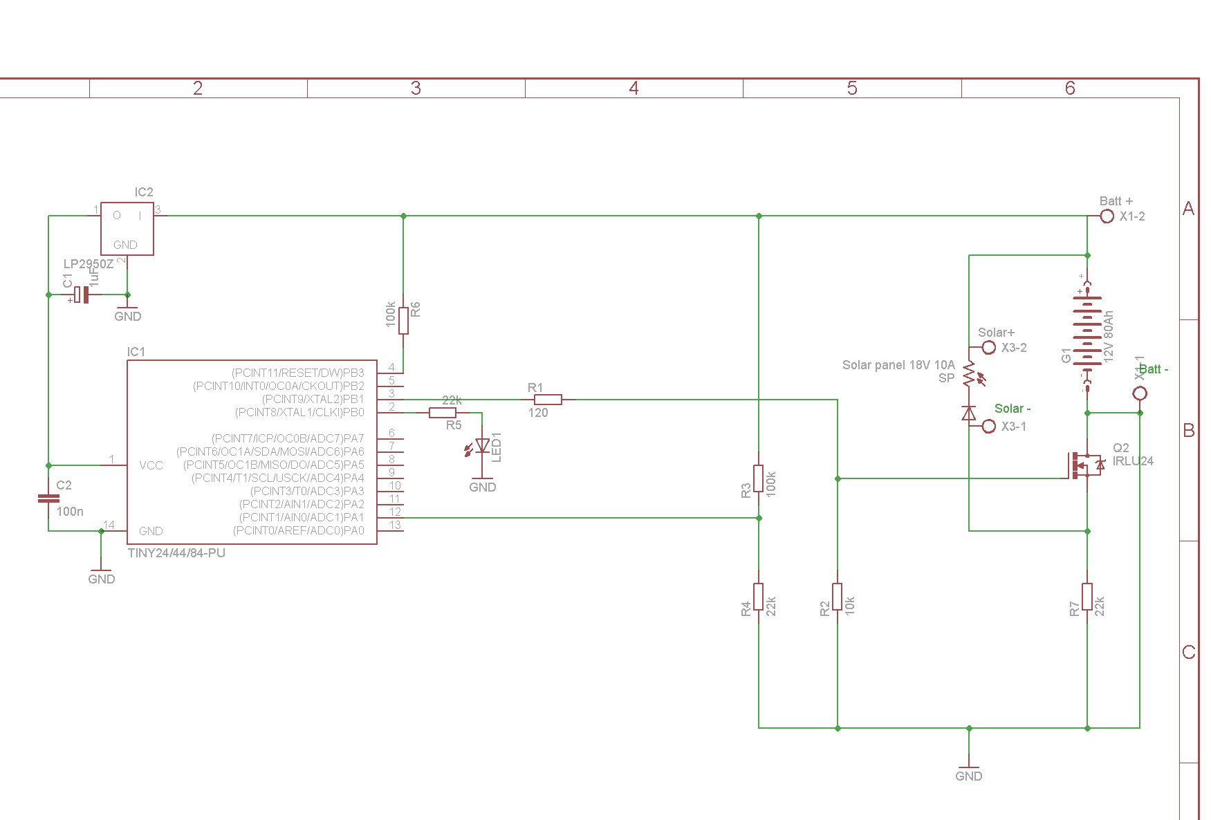

Wie kann man ein Solarpanel per Mosfet an einen Bleiakku an und
abschalten? Ich habe folgende Schaltung aufgebaut wo der N-channel Fet
die Masse an die Batterie schaltet.
Das funktioniert auch soweit ganz ok, allerdings nur wenn die Spannung
des "Solarpanels" (mein Labornetzteil) unter 15.1V liegt. Der Akku ist
auf 12.4V.  Meine Schaltung mißt dann die Akkuspannung und schaltet
unter 12.6V das Solarpanel ein. Dann fließt ein Strom in die Batterie
und die wird geladen. Das wird ab und zu unterbrochen zum Messen usw.
Funktioniert bis ca 15V Solarspannung einwandfrei.
Wenn aber die "Solarpanelspannung" höher als 15V ist, fließt ein kleiner
Strom von 10mA der bei 15.5V schon 200mA ist usw. Dabei ist der FET
abgeschaltet. Über Gate Source kann ich dann ca 3V messen.
Hat jemand eine Idee warum das so ist, bzw wie man das besser
realisieren kann?

Das Mosfet-Gate kann minimal 0V haben, bezogen auf die Minus-Klemme des
Blei-Akkus.
Wenn die Spannung am Solarpanel 3V größer ist als die Spannung des
Akkus, dann liegt der Minus-Pol des Panels und damit auch der
Source-Anschluss des Mosfets auf -3V, der Mosfet sieht also eine
Gate-Source-Spannung von 3V. Je nach verwendetem Mosfet ist das
ausreichend, damit er leitfähig wird.

@Helge,  Die Spannung vom "Solarpanel" mache ich erstmal mit dem
Labornetzteil. Da sehe ich Strom und Spannung auf der Anzeige. Als Akku
habe ich einen kleinen 5Ah Bleiakku dran, der is schon 20 Jahre alt und
damit kann ich den schön über ne Glühlampe als kleine Last unter 12.6V
entladen.
Den R7 habe ich nachträglich noch reingemacht weil die Source zur
Batteriemasse ja irgendwie "in der Luft hängt" das hat aber auch nichts
gebracht.
@Johannes,  ja, das ist die Erklärung, genau so wird es sein.

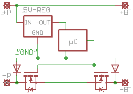

Was denkt Ihr, vielleicht lieber einen p-channel in die + Leitung statt
eines n-channels?
Gast #3656064
Danke Helge, darauf wäre ich nie gekommen. Habe es so aufgebaut und es
funktioniert wunderbar, das Solarpanel wird so richtig getrennt.
Jetzt bin ich noch am überlegen wohin ich die Masse des Spannungsteilers
für die ADC Messung lege. Egal wohin ich die Masse lege, an Batterie
oder and die Behelfsmasse vom ycontroller, mißt es immer die Spannung
vom Solarpanel mit.
