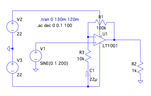

ich bastle zur Zeit ein wenig an OPV Audio Schaltungen. Jetzt wollte ich
einen RC Hochpass 1. Ordnung mit tiefer Grenzfrequenz (bsp. 1Hz)
aufbauen.
Statt nun nach dem Widerstand mit einem bipolaren Kondensator auf Masse
zu gehen, könnte man doch auch einen polarisierten Elko nehmen und damit
auf v- gehen, sodass dieser immer korrekt polarisiert ist oder sehe ich
das falsch?
Ergeben sich durch eine derartige Beschaltung irgendwelche Nachteile?
Durch die OPVs ist V- ja sowieso vorhanden.
freundliche Grüße
Fabian

Vom Prinzip her geht das, da der Abblockelko der negativen
Versorgungsspannung das richtet (sofern er >> als der Filterelko ist).
Aber je nach Art der Spannungsversorgung modulierst Du die negative
Betriebsspannung, was auch nicht so erstrebenswert ist. Insgesamt
betrachtet, würde ich das nicht so machen.

Oh, natürlich. Da wird natürlich ein Tiefpass gebildet. Ich
experimentiere nur damit, den Tiefpass in die Rückkopplung des OPVs zu
bauen, wodurch letztendlich im Ausgangssignal die Tiefen ausgefiltert
werden müssten und damit insgesamt wieder ein Hochpass entsteht.
Deswegen hab ich mich da wohl irgendwie auf Hochpass verschossen gehabt
Einen Schaltplan, nach dem Prinzip, wie ich es gerade oben beschrieben
habe stell ich dann gleich noch rein, wenn ich an einem Computer sitze.
Vielen Dank schonmal an alle
Fabian
OP #3655386
Im Anhang jetzt noch der Schaltplan. Damit ist praktisch am
invertierenden Eingang des OPVs ein Frequenzabhängiger Spannungsteiler
(Tiefpass) mit dem Kondensator nach V-. Dadurch entsteht insgesamt zwar
kein richtiger Hochpass, weil die Tieffrequenten Anteile immernoch eine
Verstärkung von 1 haben, aber darum ging es auch weniger, sondern eher
um den Fakt, dass der Kondensator auf V- geschalten ist.
Die allgemeine Meinung scheint aber zu sein, das nicht so zu machen,
richtig?
Fabian

Ach so meinst du das. Nein, ist nicht zu empfehlen, weil Störungen auf
der negativen Rail direkt und unabgeschwächt in den Signalweg
eingekoppelt werden. Auf diese Weise kann die Schaltung auch leicht
instabil werden.
Bei "single supply"-Schaltungen macht man das, aber da ist die negatige
Rail gleichzeitig identisch mit der Signalmasse

Da du es ja schon in Spice hast, schau dir doch mal an, welch minimale
negative Spannung an dem Elko auftreten, und welch minimale Ströme
fließen.
Das ist zu vernachlässigen.
