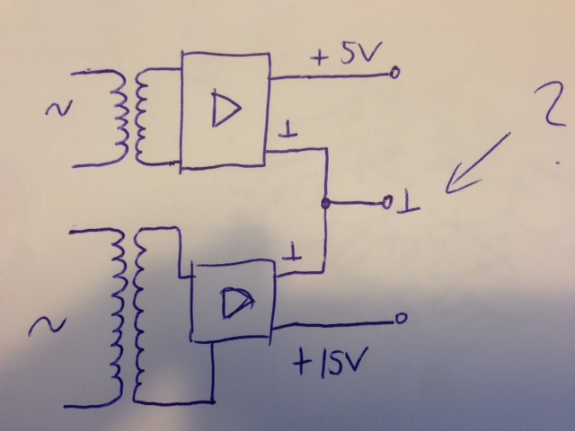

Hallo Freunde
Ich habe mal wieder ein Problem mit meiner Modellbahn.
Habe 2 Versorgungsspannungen von 5v und 15V, die ich aus 2
gleichgerichteten Trafos hole.
Nun habe ich gestern beide Minuspole zusammengelegt, um eine Masse zu
haben. Das hat die Versorgungsspannung von 5V bei Belastung auf unter 3V
sinken lassen. Ich zweifle nun, ob ich das überhaupt so machen kann.
Anbei mal eine Skizze.
Was sagen die Profis? Ist das so machbar, oder geht das gar nicht?
Danke für n Tipp
Gruzz Mikke
OP #3654996
Ja es sind 2 getrennte Trafos.
Die Last waren 5 Glühlämpchen, ein paar 100mA denke ich. Nicht mehr als
500mA, da ich Sicherung drin habe.
Aber mir schwant etwas: Hatte vorher nur 2 Glühlämpchen dran, da war
alles ok.
Eventuell ist die Last nun zu hoch… Muss das mal nachprüfen.
Danke und Gruzz
Mikke
OP #3656509
Hallo Leute
Es war, wie ich vermutet habe. Der 5V-Trafo war zu schwachbrüstig. Die
insg. 5 Glühlämpchen ziehen je 125 mA. Das sind dann über 600mA
zusammen. Da ging die Spannung in die Knie.
Muss nun was leistungsfähigeres basteln…
Danke für Eure Hilfe!
