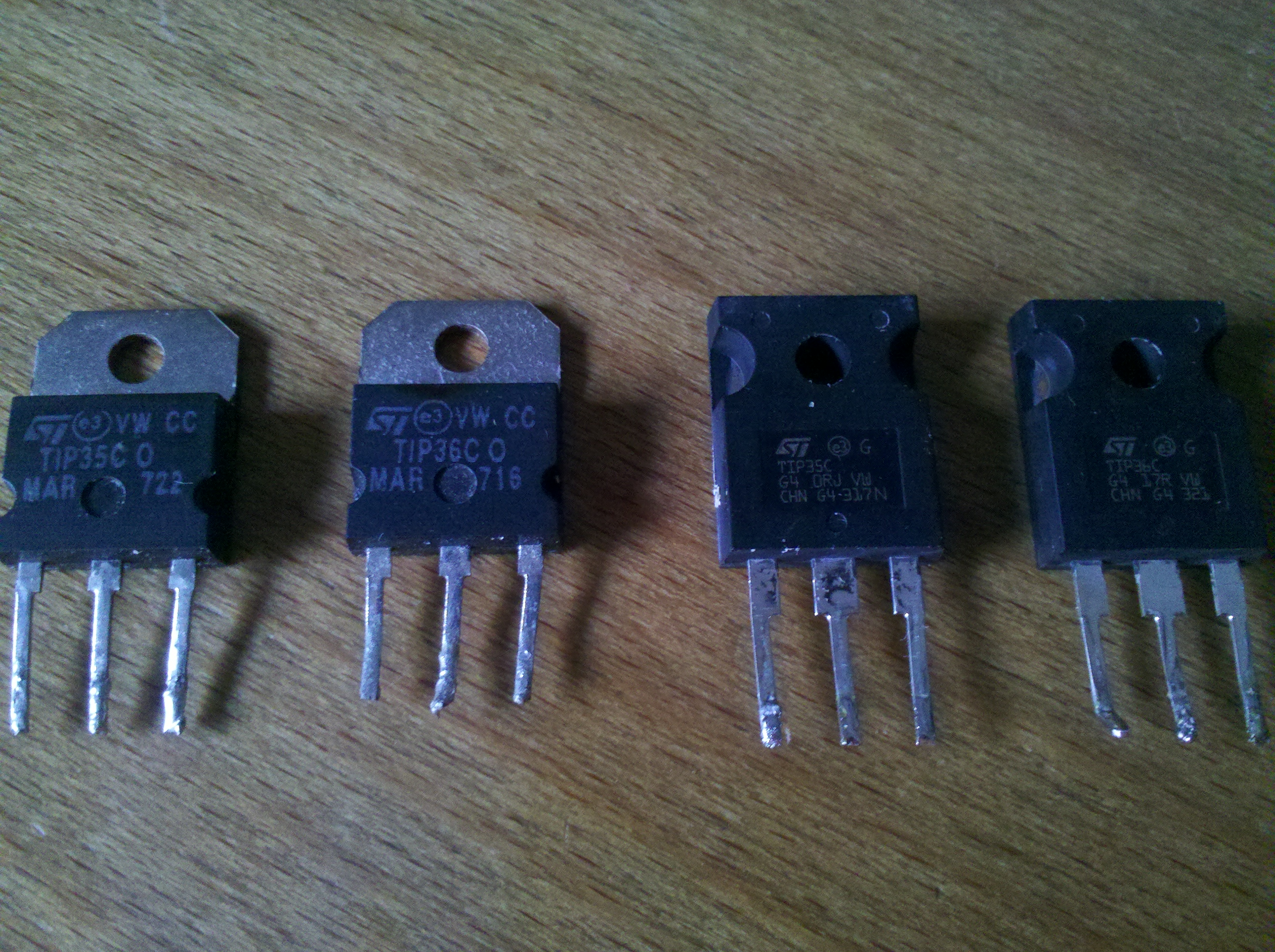

Die "neuen" TIPs, die gleich wieder abgeraucht sind, stammen von welchem
Hersteller? Foto?
von 12345 (Gast)
ersteinmal sorry, dass ich mich so lange nicht gemeldet habe, mir kam
etwas wichtiges dazuwischen... :/
Hersteller ist wohl "ST"
Habe auch ein Foto gemacht, links die "originalen", rechts die neuen
aber schon wieder defekten.
Die neuen stammen von Conrad.
Ich habe noch ein Paar hier, also noch einen Versuch :(
Ich bin für jede Hilfe dankbar...
