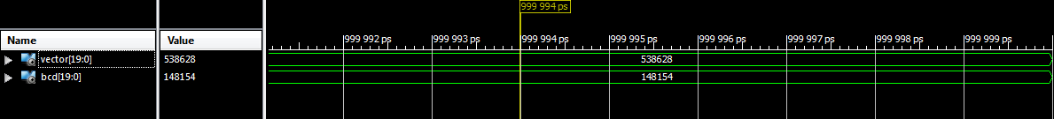

OP (Firma: Unkown) #3656481
Lothar Miller schrieb:
> Ok. Welche?
siehe Anhang. der oben dargestellte Wert muss dem oben dargestellten
wert entsprechen Also ich wünsch mir dass ich den oben Wert krieg und
dann eine Rechnung durchführen
> Lattice User schrieb:
>> Wozu Tabelle? Einfach bit 7-4 auf "0011" setzen.
 was ist bit 7-4. du meinst 4 bits zu 8 bits wegen UART.
ich dank euch ^^
Moderator (Firma: Titel) Persönliche Seite #3656549
A. ZANAM schrieb:
> was ist bit 7-4.
Ein jedes Byte hat 8 Bits. Die sind entsprechend ihrer binären
Wertigkeit durchnummeriert: 7,6,5,4,3,2,1,0
Das kommt von "zwei hoch Bitwertigkeit":
 7    6    5    4    3    2    1    0
2    2    2    2    2    2    2    2
128  64   32   16   8    4    2    1
Welches sind jetzt also die Bits 7..4?
A. ZANAM schrieb:
> siehe Anhang.
Du kannst einen 20 Bit Binärwert nicht in einem 20 Bit BCD Vektor
unterbringen. Ausserdem musst du dir den BCD-Vektor hinterher natürlich
als Hex-Wert anzeigen lassen. Das ist Anfängermathematik mit
Zahlensystemen...
