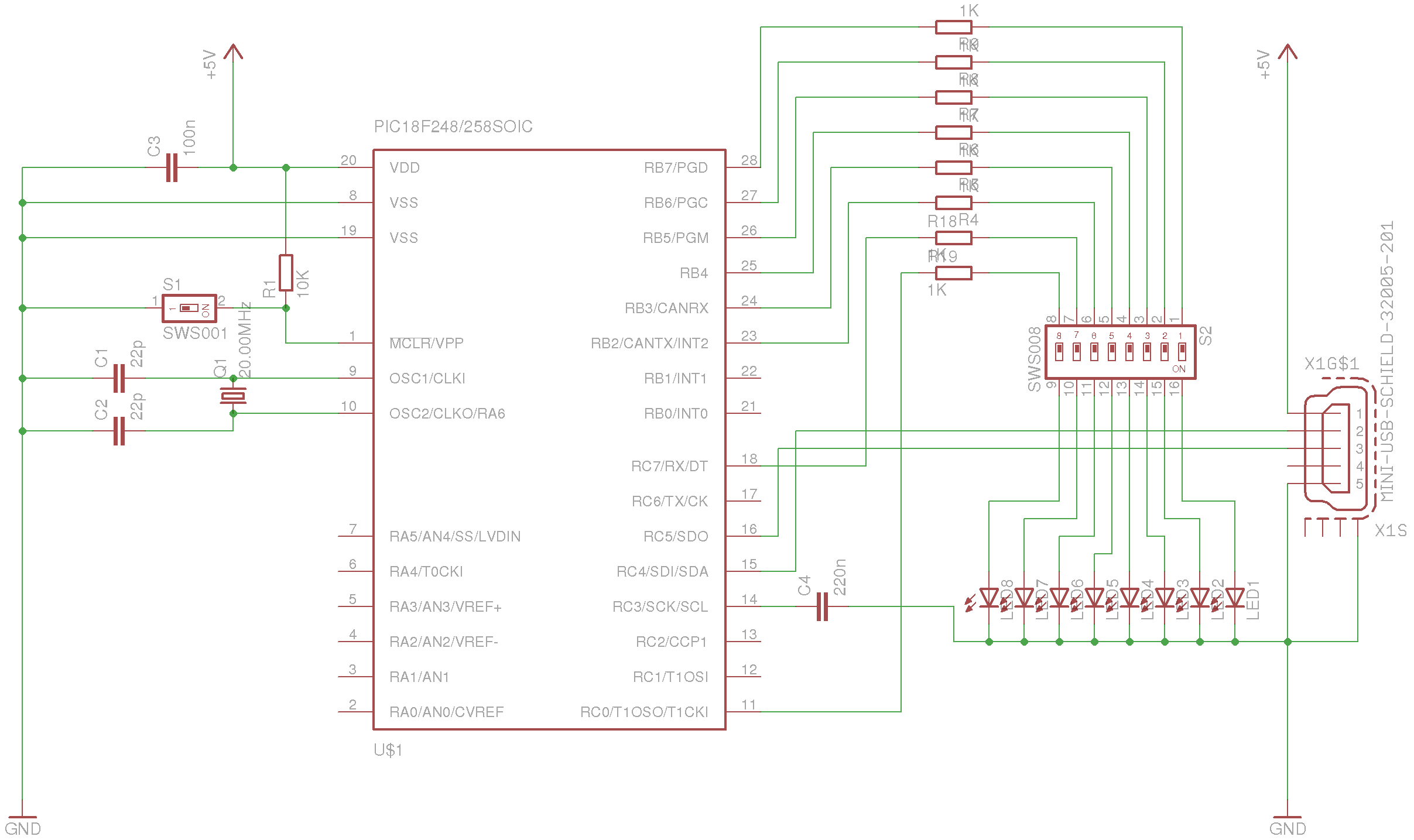

Hallo Leudz,
hab mal ein "kleines" Problem mit meinem PIC.
Hab ihm erfolgreich mit dem ART2003 NoPower ParallelPort-Programmer den
Sprut Bootloader aufgezwungen. Hat alles einwandfrei funktioniert.
Habe auch den passenden Treiber in WinXP installiert. Allerdings muss
ich den PIC ein paar mal ein- und ausstecken, damit USBOOT den überhaupt
erkennt (auch zu sehen an der Boot-LED). Hab dann nach einigen Ein-
Aussteckversuchen ein einfaches LED-Blink Programm draufgespielt.
Bootloader per DIP-Schalter deaktiviert und wieder an den USB-Port. LED
1 blinkt, wie auch programmiert, im Sekundentakt. Allerdings hörte diese
nach etwa einer halben Minute kurz (etwa 3 Sekunden) auf, dann blinkt
sie wieder. Die Blinkdauer verringert sich mit jedem "Neustart". Am Ende
blinkt sie etwa 4 mal und startet neu, blinkt 4 mal und Neustart...
Manchmal blinkt sie auch 1-2 Minuten durch, bis zum "Neustart".
Gleiches Spiel auch mit Holgi's- und HID-Bootloader.
Über ein USB-Ladegerät tut sich am PIC überhaupt nichts, auch Bootloader
nicht. Hab mal beide Spannungen gemessen: am USB-Port des Rechners
liegen (im Blink- oder Bootloaderbetrieb) ziemlich genau 5 Volt an,
wobei am Ladegerät 5,4 Volt liegen. Vielleicht hats damit zu tun.
Der Witz an dem Ganzen ist: vor etwa 3 Jahren habe ich schon einmal den
gleichen PIC auf die gleiche "Programmierweise" und der gleichen
Grundschaltung erfolgreich ohne Probleme programmiert um einen 4x4
LED-Cube mit Schieberegistern zu betreiben. Das sogar an dem selben
Ladegerät, als Stromversorgung, angeklemmt und damit keinerlei Probleme
gehabt.
Kann es sein, dass der aus irgend einem Grund immer resetet, oder hat
der einfach nen Hau? Macht mir den Eindruck, als würde sich etwas auf-
oder entladen, da die "Neustartzyklen" mit der Zeit immer kürzer werden.
Hat da jemand ne Erklärung für?
Schaltplan liegt oben an! Der PIC im Schaltplan ist allerdings von den
Pinbezeichnungen nicht identisch mit dem 2550, aber die Verdrahtung
stimmt. Hatte keinen 2550 bei Eagle gefunden.
Achso:
20Mhz-Quarz
#pragma config PLLDIV = 5
#pragma config CPUDIV = OSC1_PLL2
#pragma config USBDIV = 2
#pragma config FOSC   = HSPLL_HS
#pragma config MCLRE  = OFF
LG Armin
Sowas lässt sich in ein paar wenigen Minuten auch selber zeichnen. Falls
du interesse an dem korrekten Symbol hast, schreib mir eine Nachricht,
habe diesen für ein Projekt mal gezeichnet. Kann dir die Lib gerne
schicken.
Wie stehts mit deinen Fuse-Bits?
Watchdog & Brown-Out Reset deaktiviert?

Hi San Lue,
das korrekte Symbol ist mir ansich nicht soo wichtig. Hauptsache der
Chip ist aufm Platinenlayout richtig angeschlossen. Hatte das gleiche
Problem auch mit nem SMD-Spannugsregler, hab einfach ein anderes Teil
genommen und im Schaltplan "falsch" verkabelt.
Kannst mir die 2550-Lib aber trotzdem gerne mal zukommen lassen. Wie
schreibe ich denn ne PN?
Zum Thema Fuse-Bits, siehe Code unten!
Ändert aber auch nichts, wenn ich BOR und WDT auf ON stelle...
Ich denke auch nicht, dass es was damit zu tun hat. Ich hab ja die
selben Config-Einstellungen wie vor 3 Jahren genommen. Ausserdem hampelt
der ja auch mit dem Bootloader so rum: mal an, mal aus...
Allerdings ist mir beim erneuten Spannungsmessen aufgefallen, dass die
Spannung "beim Blinken" auf 4,98 Volt absinkt und "beim reset" wieder
auf 5,01 Volt hochgeht (am USB vom Laptop).

schau dir mal die Lockbits der beiden PLL an (SLOCK und ULOCK) oder so
ähnlich. Oder alternativ das Programm vom FRC ohne PLL laufen lassen,
ohne USB.
Eventuell ist es ein "EMV"-Problem, so das sich die PLL aufstellt? Ich
hatte das mit einem PIC24 auf dem Breadboard schon einmal.
Die Spannung bei den LED hört sich erst einmal normal an, das sind ja
nur 3mV. Bei einem LED-Strom von 10mA wären das 300mOhm Innenwiderstand
des Ports. Das ist normal - so in dem Bereich liegen die üblichen
USB-Strombegrenzer (mit Stecker, Kabel dazu etc).
Es wäre aber sinnvoll, die Versorgung mit dem Oszi zu oprüfen.

Sorry, meine Frau wollte kurzfristig mal eben übers Wochenende wegfahren
Hab den PIC aber endlich ans Laufen bekommen. USB-Kabel hatte
offensichtlich ne Macke. Hab mal einfach ein anderes Kabel genommen und
siehe da, er läuft rund.
Allerdings ist mir aufgefallen, dass mir jedesmal der Bootloader
