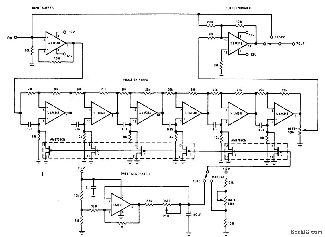

Hallo allerseits,
ich suche LDR Photowiderstände in SMD.
Eine Photodiode kann ich nicht gebrauchen, es geht um eine Schaltung in
der die Phasenschiebung eines Allpasses gesteuert werden soll.
Leider habe ich nur dieses gefunden:
http://de.aliexpress.com/item/free-shipping-50pcs-lot-light-dependent-resistor-LDR-smd-0805-photoresistor/840516741.html
Ist das eventuel kein Photowiderstand sondern eine Photodiode, die
Zeichnung jedenfalls gehört zu einer LED.
Hat da schon mal jemand aus Deutschland bestellt?

In der Annahme, dass Du den Fotowiderstand auf der Leiterplatte mit
einer Lichtquelle kombinieren willst, empfehle ich die fertigen
Optokoppler von Silonex, die speziell für den Audiobereich gebaut
werden:
Das kann man auch mit gematchten Opto FETs machen.
zB. H11F1M, H11F2M, H11F3M
Schaltung siehe zB.
http://www.seekic.com/uploadfile/ic-circuit/20097203828816.gif
