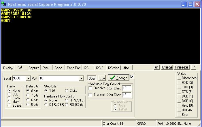

Bin in C noch nicht so lange unterwegs :/ Danke für den Code, er macht
das ganze schon ziemlich übersichtlich. Allerdings mit dem gleichen
Ergebniss :( (s. Bild)
Lg
#3664883
Na ja. Das kann aber ein Blinder greifen, dass die RFID Leser eben nicht
10 Character schickt, sondern ein paar mehr und nach dem eigentlichen
Tag noch irgendwelche Zusatzinformation geliefert wird. Aus der Position
des Leerzeichens und wie es wandert, kann ich ablesen, dass da 2 Bytes
noch hinten drann kommen. Ich schätze mal der Reader wird da wohl ein CR
und LF noch hinten nach schieben, was auch vernünftig wäre um
anzuzeigen: jetzt ist der Tag zu ende. Aber sieh mal zu, dass du die
Bytes in Hex-Form siehst. Ich würde fast wetten, dass du hier ein 0x0D
und ein 0x0A sieht.

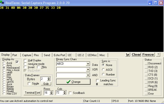

Gast #3665030
Hier ein Bild der Daten im Hex-Format. Werde morgen mal versuchen den
Reader umzuprogrammieren das nur noch der Tag gesendet wird.
Danke schonmal jetzt,
lg Marvin
#3665330
Nein. Falsch.
Wenn du den Tag sowieso weiter sendest, dann willst du diesen
Zeilenvorschub eigentlich haben. Denn er trennt dir einen Tag vom
nächsten.
Willst du die Tags auf dem AVR bearbeiten: so schwer ist das jetzt auch
wieder nicht, die 0x0D bzw. 0x0A auszufilter. Das ist eine Standardübung
für jeden, der eine Eingabezeile von irgendwoher einliest: solange
Zeichen sammeln, bis ein Trennzeichen daher kommt oder das Array voll
ist.
