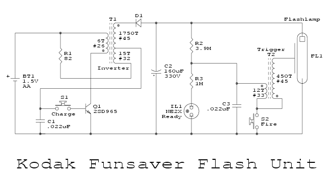

ich stehe hier vor einem kleinen größeren Rätsel.
Ich habe hier einen Fotoblitz (Cullmann 36 AF-NV/C falls es
interessiert), nur leider benötigt der zum nachladen um die 30 Sekunden
mit neuen Batterien. Wenn diese gegen 1,35V sinken, kann man auch mal 3
Minuten warten. Unbrauchbar für mich. Daher möchte ich den Blitz
"pimpen".
Nun bei Google gibts ja zig Schaltungen, die alle im Prinzip gleich
aufgebaut sind. Eine "Hoch"spannungsquelle und eine Zündung.
Ich habe nun gehofft, das selbe in dem Blitz hier wieder vorzufinden,
aber leider ist da eine riesen Menge Klimbim drin. Ich kann nur in den
aller gröbsten Zügen erkennen was ich erwartet habe. Wie der Signalpfad
sich durch all die wilden Widerstände, Kondensatoren und Transistoren
zieht kann ich im Moment noch nicht nachvollziehen. Ich versuche schon
einige Zeit einen Schaltplan zu rekonstruieren, aber der Erfolg hält
sich in Grenzen.
Was ich mich nun eigentlich frage ist: Ist so viel Klimbim nötig? Der
Blitz kann nur AN, AUS und wenn er an ist kann er auch Blitzen
(***surprise***)... Er hat zwar ein TTL-Hilfslicht aber das bräuchte ich
nichtmal. Kann ich also eine Schaltung wie sie bei Google zu finden ist
(beispeil im Anhang; S1 dauerhaft geschlossen, S2 durch Thyristor
ersetzt) aufbauen und an die Blitzröhre anschließen oder wird da etwas
vorhersehbar in Rauch aufgehen?
Ich bin mir relativ sicher, dass es funktionieren sollte, allerdings
gehts ja hier doch um höhere Spannungen, da frag ich lieber nochmal nach
ob ich was übersehe?
Danke und liebe Grüße, Leo.

Hab ihn am Netzteil betrieben. Bei 6V und 1,5A (peak) haben ca. 15s
Ladezeit ergeben. Ne höhere Spannung senkt zwar die Ladezeit, überlädt
aber auch den Elko.

Du solltest den grossen Lade-C deines Blitzes mal überprüfen bzw.
erneuern. Diese Elkos haben über die Jahre oftmals zunehmende
Leckströme.
Im übrigen müsste die gesuchte "neue" Schaltung bzgl. ihrer
Maximalspannung und Ladeleistung dem Blitzelko angepasst sein. Gezeigte
Schaltung des Blitzes einer Wegwerfkamera ist sicher nicht geeignet für
eine Blitzröhre mit LZ36.
Gruss
OP #3657372
Oh ja, das hätte ich erwähnen sollen. Die Bauteile und damit ihre
Dimensionierungen würde ich aus dem existierenden Blitz übernehmen. Ich
würde quasi nur die Ladeschaltung durch einen meiner Meinung nach etwas
zeitgemäßeren Flyback-Regler ersetzten, der den Elko schnellst möglich
wieder auf seine 320V (gemessene Ladeschlussspannung bei 5,5V
Betreibsspannung) auflädt. Naja und halt die Anordnung so, dass ich auch
verstehe was abgeht, dass ichs "debuggen" kann.
Zum Testen werde ich wohl einfach mal die gute alte Netzspannung
gleichrichten und über einen 10k-Widerstand auf meinen Elko loslassen.
Schön vorsichtig und mit FI sollte ich mir dabei nicht zu sehr weh tun.
Dann kann ich immerhin schon mal den 2. Teil der Schaltung testen.
Wenn das klappt und nix kaputt ist wende ich mich an dem Laderegler zu.
Mein Traum wäre ein Regler, der 5-20V auf die 320V hochspannt und
einregelt. Aber da sollte sich dann schon was auftreiben lassen.

Kannst du die Frequenz der aktuellen Ladeschaltung messen, hast du ein
Oszilloskop zur Hand?
Da sollte sich doch ein Baustein finden lassen, der den Trafo optimal
antreibt. Nur der weite Eingangsspannungsbereich ist vielleicht bissel
doof.

Den Rat mit den Akkus gab ich, weil mein Blitzgerät (ein Metz 58) keine
Probleme hat, seine größere Bitzenergie (LW 58 statt LW 36) aus vier
NiMh-Zellen zu beziehen - und das in erheblich kürzerer Zeit.
