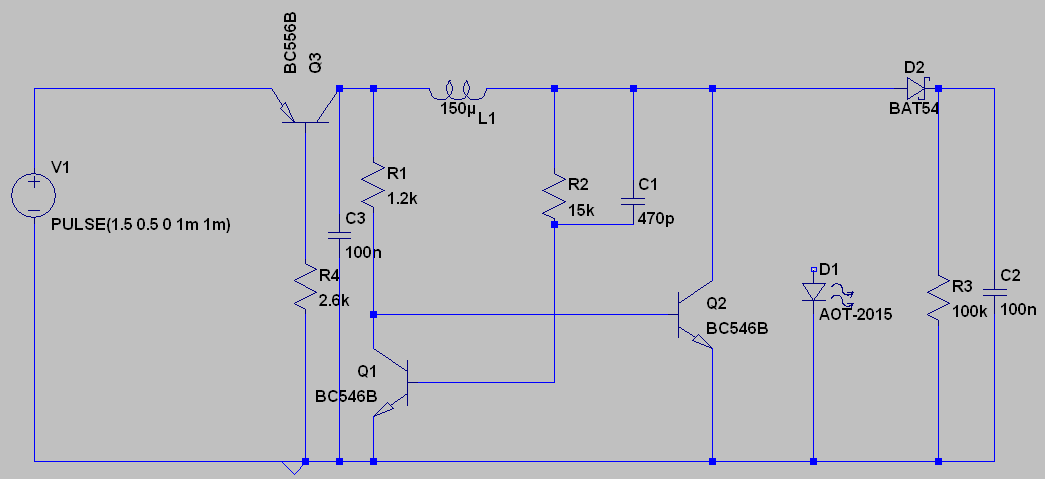

von Jörg E. (jackfritt)
Zufällig bastel ich gerade daran. 1,5V Stepup. Der schafft bis zu 20V
oder mehr. Musste mal mit rumspielen.
C2 schön gross und über Q3 schaltest du ihn an und aus je nach
Strombedarf.
Ich stelle mit ne Regelung der Spannung von C2 vor. Die den Step über Q3
immer dann einschaltet wenn die Spannung unter ein gewisses Niveau
gefallen ist. Aber da bin ich wie du siehst noch dran.
Der läuft hier bis 0,6V runter und brauch im Betrieb ca. 20mA Spitze.
Ausgeschaltet ist fast nix mehr messbar. Ausgang liegt dann so bei 10V.
Musste mal mit deinen geforderten Werten spielen.
Ups Bild 2 mal drangehangen ;)
Und bitte LED nicht beachten :)

Wie müssten denn die Werte sein, um etwa 1 Sekunde Verzögerung zu
erhalten?
Frank
edit: IRLZ 34N hab ich grad noch gefunden. Der ging auch nicht.

t=R*C t in Sekunden, R in Ohm und C in Farad R in Megaohm und C in µF
stimmts auch.
Du liegst also schon bei ca. 4,7 Sekunden!
Suche mal in Netz nach "Monoflop 555", dabekommst du zig Treffer.
Einfach mal das Gefundene auf einem Steckbrett aufbauen und ggf. ein
bisschen modifizieren, bis es funktioniert ;-)

Hallo Gerald,
danke für die Info. Ich hatte das alles auf einem Steckbrett. Ich nehme
an, dass irgend ein Kontakt nicht gegeben war. Denn nachdem ich alles
zusammen gelötet hatte, ging es. Allerdings auch erst ab 22 µF. Dann
aber auch nur zuverlässig, wenn die Restspannung der Elkos deutlich
abgesunken ist. Aber die die ständig vorhandene Last sorgt relativ zügig
dafür, dass die Elkos sich entladen.
Ein Monoflop ist in meiner Schaltung schon drin. Ich wollte nicht noch
ein zweites rein bauen.
